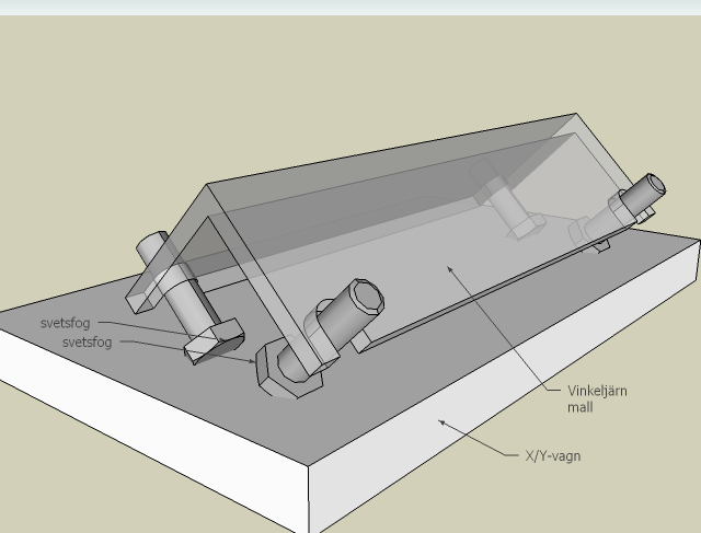

De där bitarna du tillverkat för att fästa lagren i: Tillverkade du dem för att få rören att gå så nära ramen som möjligt? Kunde man inte ännu enklare bara ta två lämpliga bultar och skruva fast dom i en mall så att man uppnår rätt position och vinklar, sedan svetsa fast bultarnas skallar direkt i ramen?

Tänk på att alla mått blir fel om man inte är duktig på att svetsa... Jag har fått planfräsa vissa ytor för att få någorlunda precision.
Jag är inte mycket för att svetsa fast allting då det känns bättre att kunna plocka isär så mycket som möjligt för blästring, byte av delar, justering osv.

Att svetsa bultarna är säkert vanskligt. Min tanke var dock att skruva fast 4 bultar (dvs två lagerpar) i ett vinkeljärn, passa in och sedan svetsa fast skallarna. Kommer bultarna att vrida sig fast de är fastskruvade? Jag antar att inpassningen blir svår att göra före svetsningen också. I verkstaden finns ingen metallfräs, därför dessa tankar.

Det låter som det kan fungera, men hur har du tänkt få 60 grader mellan skruvarna? Du kommer även få lägga distanser på bultarna annars tar röret i vinkeljärnet om jag tänker rätt. Du ser hur jag har fräst bort lite i mitten på mina lagerklossar.Att svetsa bultarna är säkert vanskligt. Min tanke var dock att skruva fast 4 bultar (dvs två lagerpar) i ett vinkeljärn, passa in och sedan svetsa fast skallarna. Kommer bultarna att vrida sig fast de är fastskruvade? Jag antar att inpassningen blir svår att göra före svetsningen också. I verkstaden finns ingen metallfräs, därför dessa tankar.
