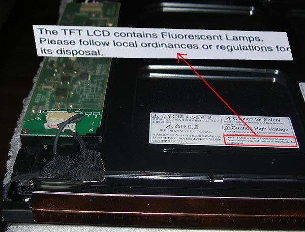

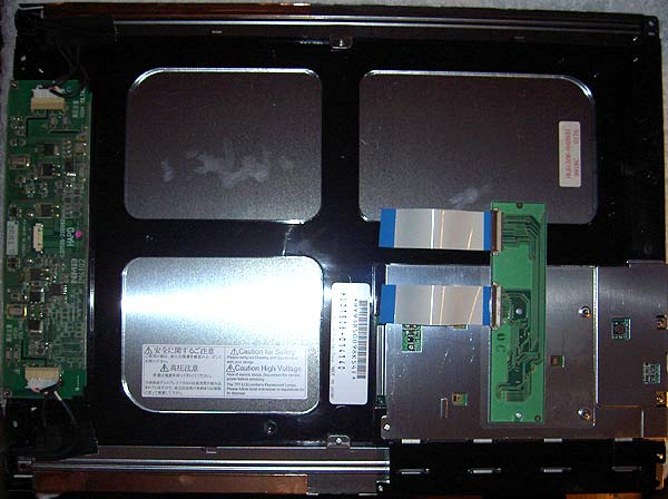

Har plockat isär skärmen nu. På displayens baksida står det "LCD TFT". Är det en TFT eller LCD? :)
Några mörka bilder. (Det var svårt att ta kort på blank aluminium..)
Nu börjar det bli lite knepigt. Massor med små skruvar. Man vill ju inte skruva isär mer än nödvändigt. :)
edit: Ändrade sökvägarna till bilderna.

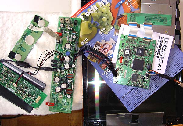

Skärmen är nu nerplockad i molekyler. :)
Allt detta ska monteras i skalet från en flatbäddscanner, så några av sladdarna måste bytas ut mot några som är 5-10cm längre. Troligen kommer det inte innebära några direkta problem.
Märkte att displayen släpper igenom olika mycket ljus vid olika våglängder. Det lutar åt att jag kommer använda både UV och små vita lysrör plus de befintliga ljuskällorna från skärmen. Tanken är att kunna välja vilken ljuskälla som ska användas, åtminstone i expriment-stadiet.
