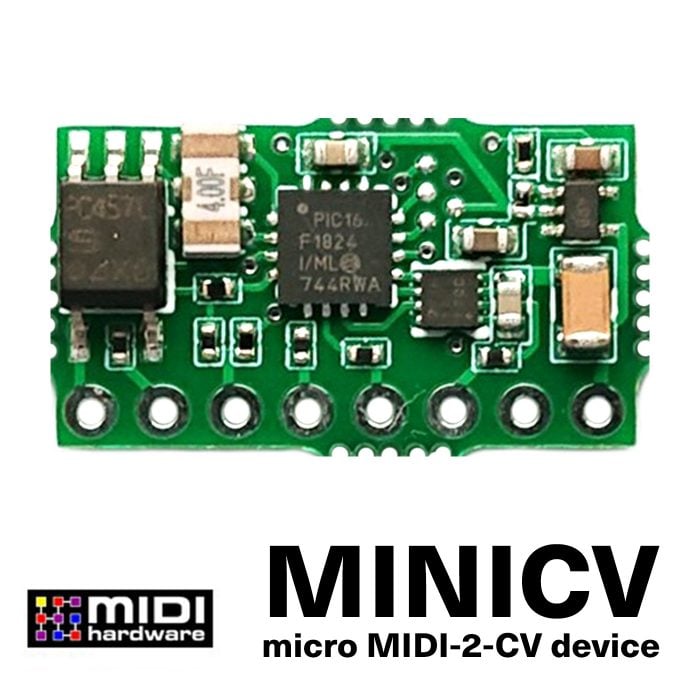

En MIDI-CV till; denna med vanlig MIDI-MIDI-anslutning. Världens minsta MIDI-adapter.
