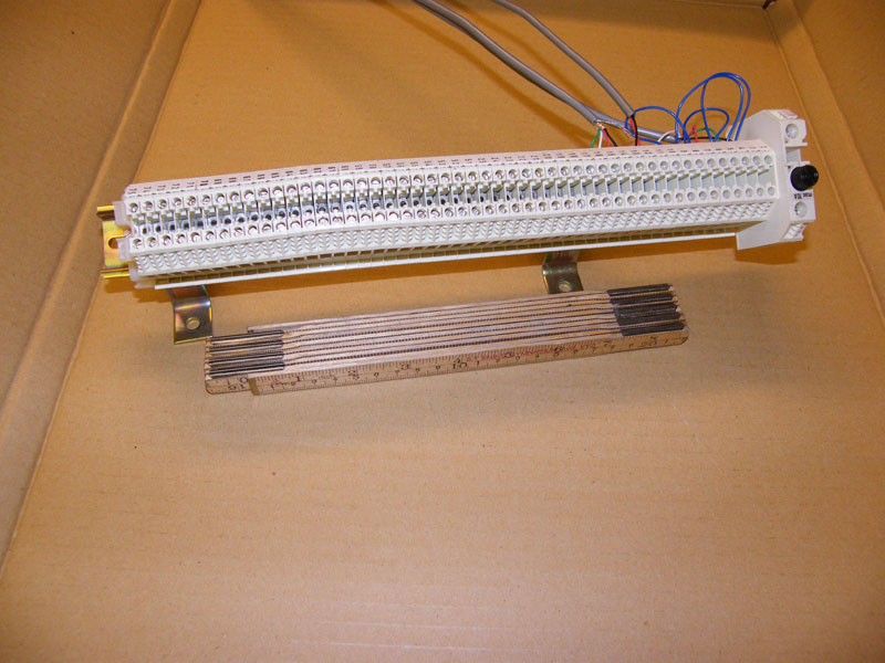

Jag filmade lite på effektmätaren jag bygger till stationen. Jag har gjort den så att oavsett coupler så ska input till mätaren max vara 10V peak, så signalen från couplers om den överskrider denna spänning måste delas ner. Sedan får man via menysystemet gå in och kalibrera. Jag tänkte göra det enkelt så att man kalibrerar mot en referensmätare och har man t.ex. en prob för att mäta 1kW kanske man kalibrerar på 500W eller så. Sedan går man igenom alla radiobanden och kalibrerar varje och sedan sparar mätaren ner detta i EEPROM:et.

Ett tips gällande beröringssäkerhet o.s.v....
Hager har, om jag fattat rätt, automatsäkringar ("dvärgbrytare") som fantastiskt nog uppfyller IP20 "naket"!
http://download.hager.com/Hager.se/file ... SE0319.pdf
Om du kör med sådan automatsäkring och dessutom ersätter skruvplintarna med en vanlig dosa (här borde det gå lika bra med en "inomhus" som "utomhus"-dosa) så blir 230/400V'en i mitt tycke riktigt bra beröringsskyddat utan att det behöver finnas några plåtar eller liknande som gömmer eventuella fel. (Om du annars gör nån platta så kan ju plexiglas eller liknande vara en bra idé. Visst är det en nackdel att det är brännbart men skulle det ändå bli brasa i den där lådan så lär det väl kunna få brinna rätt mycket utan att det kan ta sig nån annan stans...).
Ta det här inte som nån el-moral-pekpinne, det är snarast så att det vore synd om det händer nåt dumt. Om jag hade byggt detta så hade jag nog också tagit automatsäkringar ur "bra-att-ha"-lådan och dessutom så är det väl risk att man pillat i skåpet utan att orka gå till andra änden av matningen och slå av strömmen, så egentligen kastar jag sten i glashus.

Även om Hagers dvärgar uppenbarligen var IP20 så skulle jag nog inte sätta dom "naket" nånstans, undantaget i skåp men där sitter det ibland många andra "dumma" saker som är betydligt sämre skyddade.
Dessa plintar är IP20 om jag inte minns fel, och godkända för starkström.
Sen hurvida man bygger för sig själv och sen inte orkar bryta när man skruvar, så brukar de flesta appara och automatik -skåp föregås av arbetsbrytare.
Har ett skåp här hemma som sitter på stickpropp ( läs handske ) men ändå sitter en brytare på skåpets ena gavel för brytning, även om denna kunnat väntat till den ordinarie matningen kommit på plats.
Så en brytare är aldrig fel, denna kan antingen sitta utanpå skåpet, eller vara av modellen som moteras i skåpsidan med runt låsbart vred på utsidan, typ sådan här fast då enbart vredet.
