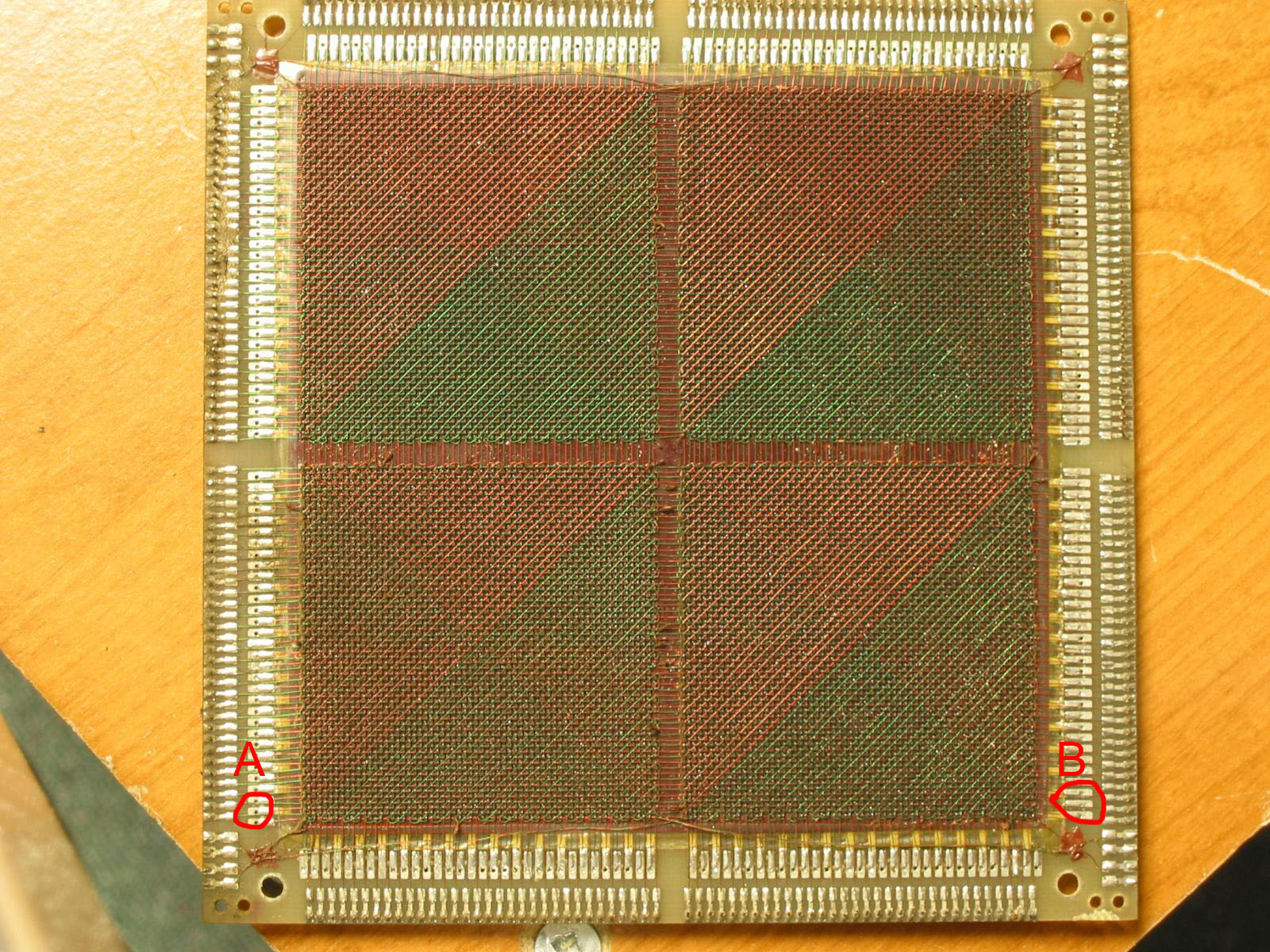

Så fortsatte jag med det oundvikliga, att planera för att klippa itu core-stacken.
Det finns en bra sida med bilder som dokumenterar minnet. Ett som dött av våld och sedan blivit dissekerat.
http://dustyoldcomputers.com/pdp-common/core/index.html
Bilden visar ett av tre minnes plan. varje fyrkant innehåller 4096 kärnor i en matris som är 64*64 kärnor. Eftersom det sitter två matriser i bredd går varje tråd igenom 128 kärnor. Varje fyrkant är en bit/4096 adresser.
Sen snodde jag bilden för att rita lite på:
Jag har tagit ur mitt minnespaket och mätt ut exakt vilken tråd det är som är av. Jag har också tittat på den med lupp och dragit slutsatsen att tråden är av inne i minnet och inte vid anslutningarna. Någonstans mellan A och B är tråden av. Jag får försöka kolla mer var den är av när jag delat kalaset, sen blir det väl att försöka trä i en ny tråd utan att ha söder något annat...

Skulle du kunna fiska upp den trasiga trådens ändar och löda på en ny tråd så att du kan dra igenom den nya tråden med hjälp av den gamla?
