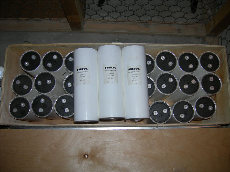

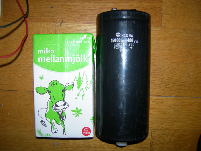

Tackar, jag får se om det kanske blir någon uppdatering lite senare om jag bygger ihop en ny kondensatorbank, har nämligen 24st 15000uF 400V kondingar som ligger och väntar på att bli använda.
Funderar på att kombinera dom till en 1200V 120000uF kondensator bank, då blir det 28,8Kj istället för dom fjuttiga 1.8Kj som jag använde här. :drool:
Borde väll räcka för att få fart på det mesta ?

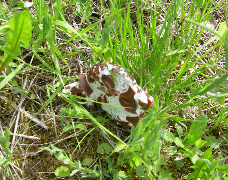

Hur såg mumsmumsen ut efteråt ?

Oj var hittade du 24st 400v kondingar?
ebay?
dom ser fina ut

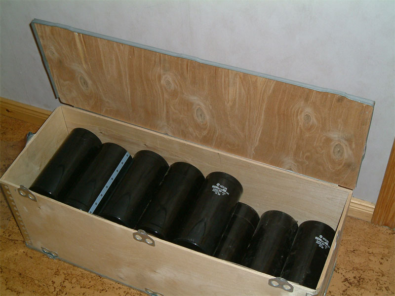

Köpte dom faktiskt av en kille jag hittade på tradera, har även en hög med med Rifa kondingar i hyfsad storlek som jag funderar på att sälja en del av.

Man kan nog säga att den inte överlevde. :lol:
http://www.hv4all.com/hv/diskkastare/MosadMums.JPG

Inte så kul att tanka ner 2,5MB för att mest se gräs (som i mumsmums-bilden.

30st 10mF :shock: Nu pratar vi verkligen kondensatorbank! :D
