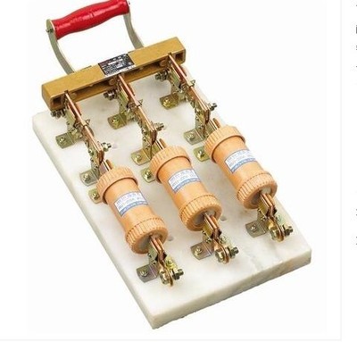

Googla på "knife switch" så poppar det upp en massa olika.

Ett alternativ skulle kanske vara en säkringshållare:
Rittal SV 9343.000
När fasspänningen börjar komma upp till 400VAC så börjar det blir lite otäckt att bryta laster förhand.

Electricguy skrev:Googla på "knife switch" så poppar det upp en massa olika.
Den där var riktigt snygg!
Undrar om kontaktblecken längst till vänster går nånstans eller om det passar min ide' om att vila klonken i off-läge nånstans.
Tack för den bilden!
MVH/Roger

Ser ju ut att vara anslutningsskruvar på alla sex polerna,
det där är egentligen en 2-polig växlande kontakt men det går ju att använda den som man vill.

Om du nu nödvändigtvis vill använda en knivbrytare för att manövrera din utrustning så bryt lasten via en kontaktor och lägg 12v manövern över brytaren... att bryta 230V via knivbrytaren är ren idioti. 230V utrustning måste vara beröringsskyddade enligt lag.
Om om det bara är du som bor i huset.. men antar att du kanske har besök av vänner eller så... bäst som det är är någon å fingrar på fel ställe... å ligger där med hjärtstopp. Det som händer då är att du kommer att få sitta bakom lås och bom ett bra tag.
Oavsett om det krävs behörighet och annat för att göra elinstallationer i ett hus så är det fastighetsägaren som är ytterst ansvarig för elsäkerheten i sin fastighet. :!:

Någon som vet var man kan hitta begagnade / industriella "knife switch" i sverige? Någon som vet om någon som handlar med skrot från industrin / järnväg som kan tänkas ha sådana?
Helst i trä men även keramik kan vara intressant.

Kan nog vara grinigt att hitta i Sverige, men jag sökte lite snabbt på knife switch på eBay, och det finns drivor med olika typer och storlekar. Gamla som nya.

Ahh... vill man ha en ny så kan man köpa från Kina ... där dom givetvis är en helt vanlig del av en elinstallationen.
Så känner man att det är trevligt att ansluta 500A direkt med handen så kan man göra det.
Platta av sten ... av sten (!?) ... ok.
Tyvärr lite saftigt pris, 150 usd.
