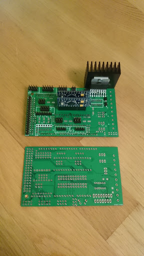

Jag använder mig av en modifierad version av misan:s DC motor closed-loop control software, det jag har lagt till är PID-reglering via pottar och motor disable.
Test version och printer versionen av PCB:
Infästning av motor:
/// Marcus

Vad får du för prestanda med den lösningen?
lond
Inlägg: 3548
Ort: Hyssna
Re: Core XY Printer
Inlägg av lond »
Inställningen i Marlin för X&Y är 56 STEP/UNIT med en 448-linjers disk på motorerna. Dock så är motorerna helt tysta och blir knappt varma till skillnad mot stegmotorer. Skrivaren är dock bara ett test av vad motorerna klarar av. Dock skulle jag vilja testa 3-fas servomotorer typ Quad-storlek i skrivaren.
