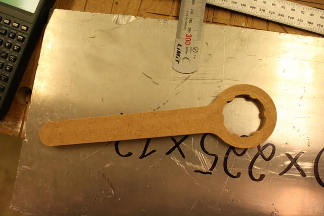

Då fick jag äntligen lite tid att greja med det oranga odjuret. Ritade snabbt upp en chucknyckel och körde ut i 12mm MDF som test innan jag börjar mecka med aluminium.
Glömde slotta "innerhörnen" på "klorna" i ringen, ska testköra det i MDF i morgon.
Detta är andra försöktet, den första körningen gjorde jag med på tok för hög matningshastighet då LinuxCNC inte lyckades följa "klorna" vid hög matningshastighet
Dock slog inte något följfel i LinuxCNC, troligtvis för att jag satt FERROR i konfigurationsfilen till 1mm. Hur motverkar man den här typen av fel? Vill ju gärna ha en indikation från LinuxCNC att jag köttat på för mycket. Ändrar FERROR tänker jag spontant, dock verkar 1mm inte vara ett ovanligt högt värde.

Fast det har väl att göra med att standardinställningen i LinuxCNC är att man kör med G64 utan specifikation på hur mycket den får devitera från din programmerade path?
Jag citerar manualen:
"G64 - without P means to keep the best speed possible, no matter how far away from the programmed point you end up."
Du bör sätta din accepterade avvikelse, tex med G64 P0.1 så deviterar den maximalt 0.1 mm från din path och kör så nära matningshastigheten du specificerat som den klarar med dom accelerationsparametrar du har.

Fick kört lite aluminium ikväll. Det gick ungefär som väntat, ganska dåligt.
Körde samma samma nyckel jag kört i MDF. Skillnaden var att jag lade till ett grovsteg 0,2mm utanför och sedan ett finsteg. Körde i 8mm aluminium, okänd legering. Använde ett 5mm 4-skärsstål med bottenskär (dock inte direkt avsett för aluminium), tog 2mm åt gången och kylde manuellt med T-röd och var ganska rabiat med att suga undan spånen. Spindeln körde jag på 3000rpm och en matningshastighet på 280mm/min. Rätt djärvt men fick för mig att jag ville undvika klet.
Den inre ringen, den med piggarna blev riktigt bra. När jag kommit ett halvt varv på ytterkonturen gick allt åt helvete. Vibrationerna jag anat från Y-axeln gjorde sig påminda, det såg plötsligt ut att börja kleta och fräsen lossnade ur chucken och började skära på tok för djupt samt vibrera, med följd att skären i den gick åt skogen. Petade bort de rester av fräsen jag kunde hitta i aluminiumet. Så går det när man bara har chucknycklar i MDF att spänna med
Modifierade lite parametrar, rotade fram en sunkig, om än ny, 8mm 4-skärs Julapinnfräs och drog igång konturerna igen. Återigen 2mm/pass fast sänkte matningshastigheten till ~200mm/min, alltså ungefär hälften av vad jag slagit upp för rekommenderade hastigheter. Gick bra fram till ytterkanten på ringen när vibrationerna dök upp igen. Denna gång satt fräsen men det satt uppenbart kvar något litet fragment av förra frässtålet eftersom Julafräsen blev slö efter att ha passerat över haveriplatsen. Resten gick bra men finishen var piss. Ja, fram till ringen i sista grovpasset. Då geggade allt ihop och jag avbröt. Rengjorde fräsen från alugegga och körde sista varvet en vända till med 350mm/min matning. Fick skippa finpasset då jag insåg att jag glömt ändra "tabbingen" så jag hade alldeles för klena fästpunkter på nyckeln och vågade därmed inte köra ett sista 0,2mm fulldjupspass.

För övrigt fungerar chucknyckeln utmärkt iom att den inre fräsningen blev bra. Ritade nyckeln med 0,1mm spel och det är nog exakt vad jag fick.
