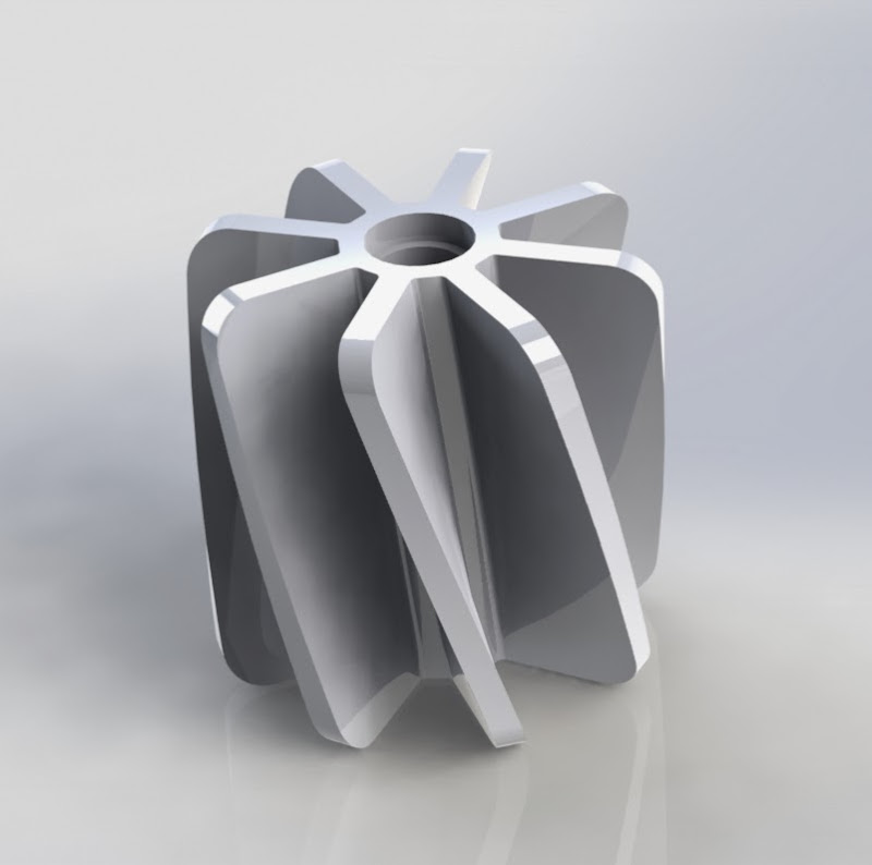

Jag skall rita upp den konstruktion jag har tänkt mig och ja, propellern kommer sitta i ett lopp där insug är tillräckligt skyddat för att maten inte skall dras in i någon pump eller värmare. :)
En bild på propellern jag tänkt mig så länge (kommer skriva ut den i 3D-skrivare och kan ändra på stigningen om det blir totalfel mot motorns varvtal).
Re: Temperaturreglerat vattenbad - Sous Vide
Klarar plasten du skriver ut med värmen då?

Blir väll rimligen inte varmare än 100degC i vattnet och det borde väll en 3d print klara?

Jag har fått till mig att plasten klarar närmare 200 grader, men det ger sig om inte annat. Som Henrik säger blir det aldrig över 100 grader.

MotoX skrev:Jag har fått till mig att plasten klarar närmare 200 grader, men det ger sig om inte annat. Som Henrik säger blir det aldrig över 100 grader.
Beror väl på vad man menar, PLA börjar bli lite mjukt vid 60 grader... ABS klarar lite högre innan det mjuknar (OBS, dom smälter inte, men dom tappar sin hårdhet och blir mjuka och deformeras lättare.)
Saxar detta ifrån det dokument jag länkar till nedan.
http://www.nordiskaplast.se/media/56929 ... svensk.pdf
