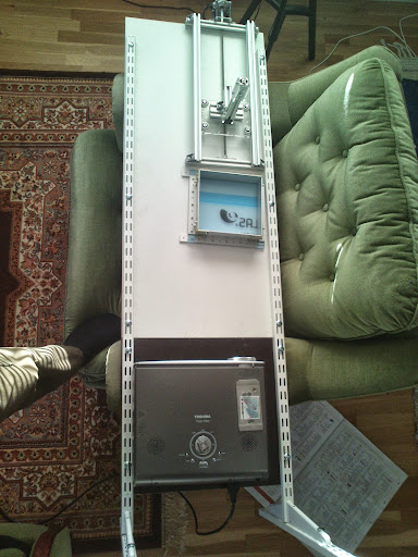

Har börjat att bygga på nästa 3D-skrivare som den gamla skulle ha blivit, men det var svårt att få tag på rätt delar då.
Nu när jag har äntligen fått hem den speciella ingrediensen från Spanien efter problem med deras ordersystem, så börjar bygget att ta fart.
Lite bilder på vad som har hänt:
Ett tråg för den speciella ingrediensen
Motorfästet för Z-axeln
Byggde ett stativ av elfa hyllsystem för att montera allt på. Placerade ut dom viktigaste komponenterna för att se att dom får plats.
/// Marcus

Jag beställde från Spot-A Materials, men då mitt konto hos dom och mitt PayPal-konto inte har samma e-post adress, så blev det lite fel i deras ordersystem. Men dom löste det till slut med att jag bara behövde betala frakten, då det tog dom 2 månader att hitta ordern.
Det jag bygger är en B9 Creator-klon.
Det som skall göras idag är fästet till projektorn.
/// Marcus

Det blev dagens jobb att skära ut fästet till DLP:n för att kunna montera den så att den går att finjustera:
Passade perfekt.
Fastskruvad på ställningen, skall bara göra fästet för justerskruven.
/// Marcus

Fixat fäste för justerskruven till projektorn.

Har du moddat projektorn på något vis?
lond
Inlägg: 3555
Ort: Hyssna
Re: Lond bygger en 3D-printer
Inlägg av lond »
Bara plockat bort färghjulet så att den är svart/vit.

Behövs det något specialglas i botten på kärlet som projektorn ska lysa igenom? Har en dlp liggande för att kunna bygga en skrivaren nån dag :)

Finns det inte ett UV-filter som man skall ta bort också?
