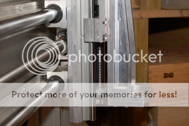

Ledsen för ett sent svar, är ute och åker i sverige och har bara sporadisk access till nätet..
Skenorna är fastskruvade i en bit som är 16mm tjock, 160mm hög och 650mm lång.
Re: Charcoals Fräs, version 2
16mm tjock bara, tror du detta räcker utan att den flexar allt för mycket? Ska ta å räkna på det imån (håller på att designa en aluminiumrouter som jag förmodligen ska sälja i några exemplar sedan).
Det kommer nog inte flexa nämnvärt med 20mm härdade axlar på  30mm avstånd från fästplattan på dem samt att stagen ned till bordet kommer att sitta vid cc 560mm . Dessutom kommer det att sitta en bred U profil baktill för att fånga upp kabelkedjan.
Men jag kan för skojs skull testa lite när jag kommer hem !
Med 16mm alu samt stagad härdad axeln tycker jag ser ut att göra just y-axeln till den mest stabila på hela maskinen.
X-axeln med fritt hängande axlar ser ut att bli betydligt mer instabil även om det säkert funkar helt ok.

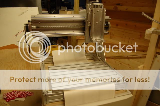

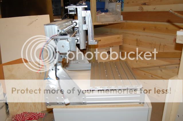

Dags för en uppdatering!
Här händer en del, men det går tyvärr sakta. Jag är nog lite för petig med detaljerna den här gången, men oj vad nöjd man blir!
Bilderna bör tala för sig själv!

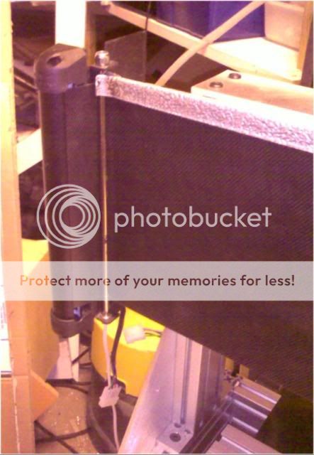

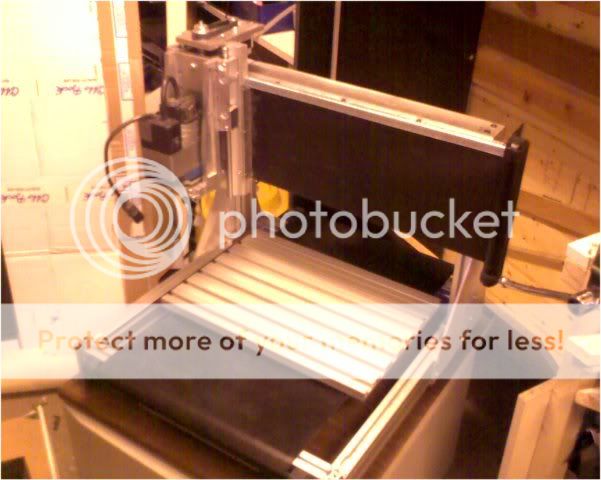

Uppdatering.
Jag är nu nästan klar med spånskydden på y och x axeln. Håller för närvarande på med en box att montera ovanpå z där kabelkedjan skall gå in och distribueras vidare.
Dåliga mobilbilder tyvärr.
Vart tvungen att kullagra och vinkla ena sidan på spånskydden då stegmotorfästet kom lite i vägen.
Jag har använt mig av biltemas bilrullgardiner, men bytt ut mattan mot en bättre variant som jag vet står emot div kemikalier och är slitstark. Bredden anpassades där det behövdes.
Jag hade lite andra ideer, men pga tidsbrist och motivationsbrist så valdes den här lösningen. Jag är nöjd än så länge, men hoppas innerligt att grejerna inte faller sönder när fräsen väl tas i bruk
Återkommer när jag hunnit med lite mer.

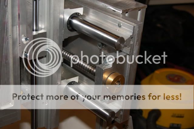

Gillar verkligen ditt bygge!! Angående denna bild, hur fungerar själva låsningen där? Ligger den emot kullagret?
En till fråga; Hur mycket rör sig Z?
Tackar!
På var sin sida av alufästet så finns det axialkullager och mässingstoppet ligger an mot axiallagrets stålbricka.
Har inga exakta siffror i huvudet på Z, men det är ca 15cm den kan röra sig.

Riktigt fin lösning! Vill du beskriva närmare vilken typ av material du använt till den "nya" gardinen?
Jag är mycket intresserad av att höra hur rullgardinslösningen fungerar för dig då jag har funderat på att köra en liknande på mitt pågående bygge...
