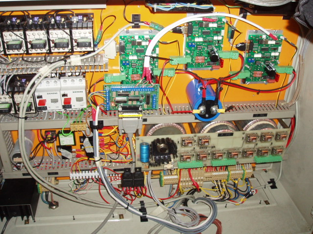

Efter diverse provkörningar och justeringar fram och tillbaka funkar nu allt i 45kHz! Med 2xstep blir det 2,7 m/min vilket känns helt acceptabelt.
Här är en bild från skåpet. Faultsignaler från servodrivarna ska kopplas till Mach3, och lite annat.
Här är också en liten film från provkörning av ett enkelt program. Servomotorerna låter inte sådär illa i verkligheten! :)
