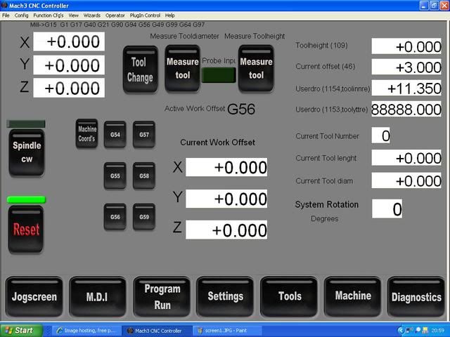

Fick tag i en STOR läsgaffel (ca 80mm) med Laser som jag tänkte att man kanske skulle kunna använda som tool touchoff, reagerar på ett hårstrå så precisionen kan kanske duga.
Detta vill jag ska hända när programmet kommer till ett verktygsbyte. (använder Mach3)
(Jag har tangerat innan första operationen som vanligt)
Z går till Safe Z (eller toolchange position)
Spindel Stoppar.
Y Går till Y0 (maskinkoordinat)
Stanna (här byter jag fräs sedan trycker jag på cycle start)
spindeln startat med tex 500rpm (vill ju läsa tänderna)
Z går rakt ner till gaffeln och läser vart fräsen är i Z-led (alternativt åxå kollar diametern i Y-led, går det?)
Tillbaka till safe Z
Återupptar programmet.

Jag kan nog hjälpa dig lite på traven, jag började skissa på ett makro men det slog mig att det kommer ta för mycket tid om jag ska fixa det så det passar just det du vill (du kommer att komma på saker efter hand, det vet jag
) så du får försöka lite själv så hjälper jag till (om jag kan) under resans gång.
Det jag kan säga är att det är fullt möjligt att göra det du vill men det kräver lite eftertanke..... Har du tänkt att nollställa den lokala Z-koordinaten (G54, G55 etc) med hjälp av läsgaffeln eller tänker du uppdatera verktygslängden för det aktuella verktyget och använda längd-offset i dina program?
Om du har Z0 på ytan av detaljen du bearbetar men läsgaffeln monterad på bordet så måste du ju veta "offsetten" mellan Z0 och läsgaffeln för att det skall fungera. Och Z0 ändrar sig ju beronde på vad det är för detalj du kör. Det blir lite enklare om du manuellt kan "ställa dit" läsgaffeln på detaljen men det är ju inte alltid det som var/är Z0 finns kvar.....
Det du behöver göra är att koppla in läsgaffeln till Mach3 och sätta upp den ingågnen som Probe under Ports & Pins. Sedan går du till General Config och klickar i alternativet Stop Spindle, Wait for CycleStart uppe till vänster i rutan. Nu kommer Mach3, vid påträffande av M6Txx att först köra makrot M6Start.m1s, när det är "klart" väntar Mach3 på CycleStart och då körs M6End.m1s. Du redigerar dessa med hjälp av Operator -> VB Script Editor (men det viste du nog redan...)
