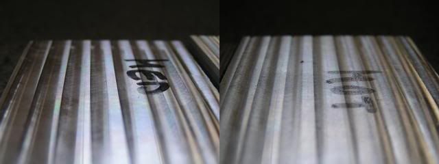

Hej,
Testade att köra planfräsningen med bara med- eller motfräsning. Samma verktyg och F/S som tidigare. Resultatet blir möjligtvis lite bättre vid medfräsning men inte mycket.

Edit: just det, det där med med- och motfräsning tror jag har större betydelse på kanter (alltså när du fräser med sidan på fräsen - valsfräsning).
Enl Karlebo ger motfräsning en något vågig men blank yta, eftersom tanden glider lite på ytan innan den börjar skära. Det kan också slita mer på fräsens tänder vid utträdet ur materialet, pga att ett litet stycke av arbetsstycket "rycks" loss och det ger ogynnsamma krafter på tanden. Jag har också läst någon annanstans att det kan bli extra varmt av att tanden glider.
Vid medfräsning blir den bearbetade ytan plan men matt. Man får en slagpåkänning på tanden (och infästning osv) vid inträdet i materialet.
Om man har en glappfri maskin och ser till att det alltid är mer än en tand i ingrepp rekommenderar Karlebo medfräsning, förutsatt att man inte försöker ta sig igenom gjuthud på t.ex. gjutjärn.

Hej,
Nu har testat lite mer ordentligt. 6mm 2-skärig pinnfräs, (Dormer C159) i 6082-T6. Enligt Dormers program så bör man, med C159, köra 3600 rpm och 193mm/min. Det här är vad jag testade:
3600rpm, 90mm/min
3600rpm, 140mm/min
3600rpm, 193mm/min
7200rpm, 193mm/min
7200rpm, 250mm/min
7200rpm, 390mm/min
(Samtliga tester enligt ovan gjordes med ett skärdjup på 2mm och skärbredd på 3mm)
I samtliga fall där spindelhastigheten var 3600rpm fungerade det riktigt bra så de rekomederade 193mm/min är, inte helt oväntat, att föredra. Vid 7200rpm så fungerar det visserligen men det vibrerar och tjuter en del, bitvis ordentligt, så det sliter nog extra mycket på verktyget (och öronen). OM jag hade haft möjlighet till riktig kylning så hade det nog gått betydligt bättre även med den högre spindelhastigheten/matningen.
Jag testade även 2mm djup och full skärbredd (vilket C159 är TILL för) och även det fungerade fint vid 3600rpm, 193mm/min. Dessutom testade jag 4650rpm, 250mm/min (rekomenderad F & S +30%), full skärbredd och 3mm skärdjup och det verkar också fungera helt OK!
C159 är dock inte optimal för skaftfräsning, en C247 t.ex skall med samma skärdjup och bredd (2X3mm) köras med 4670rpm och 1126mm/min !! Rätt verktyg till rätt operation alltså...
