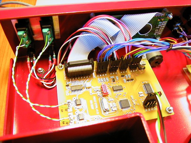

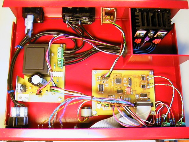

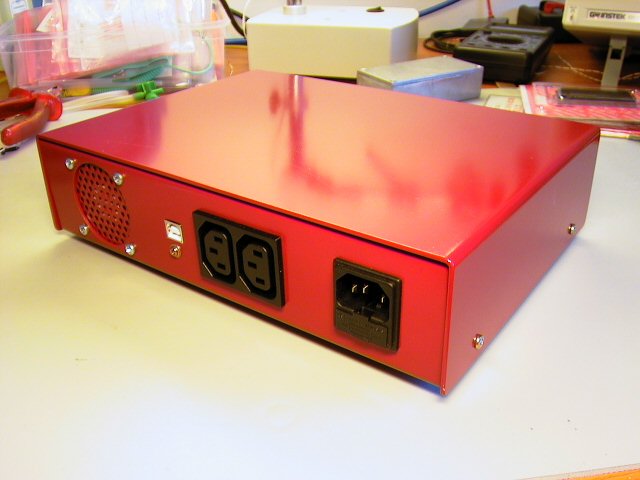

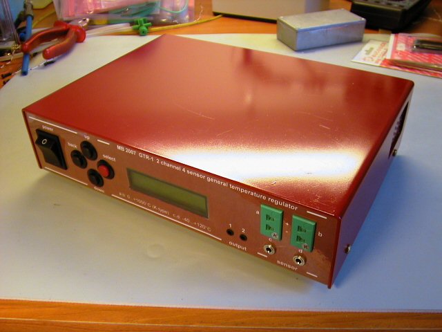

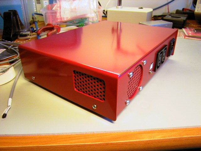

Nu är hårdvaran i princip färdig, så när som på frontpanelen. Allt verkar fungera, inga överaskningar. Har tänkt en del på programvaran, och det blir nog nån form av multitasking, dvs så att den kan köra flera "program" samtidigt, den har ju två utgångar och 4 sensorer plus USB. 1 kByte RAM, 16 kByte ROM, 4 kByte Flash :) . Men jag försöker att inte fundera ut allt nu, det är ju semster!!! Men det är svårt att slå av hjärnan. :?
Här är lite bilder:

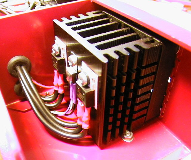

Har testat med en 2 kW last och det verkar som fläkten nog är lite overkill. Kylaren värmdes bara ca 15 grader vid den belastningen, utan fläkt. Men det är kanske lika bra det, den är lite högljudd, så bäst är det om den inte behöver snurra alls.

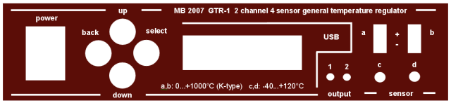

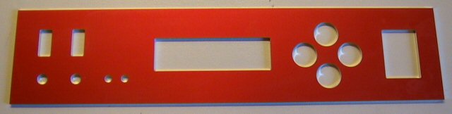

Frontpanelen skulle jag göra av laminerat papper men det blev skit! :( Prövade olika metoder, att laminera först och skära ut hålen sen, och omvänt. Laminerat papper är nog inte mycket bättre än vanlig kontaktplast, när det gäller utseende åtminstone. Det som jag stör mig mest är att panelen blir mer eller mindre bucklig. Jag konstaterade att jag satt ner så pass mycket omsorg på denna apparat att jag inte vill ha en dålig frontpanel på den. Jag kommer att låta http://www.schaeffer-ag.de/ gravera en röd aluminiumpanel. Blir ca 30 Euro + frakt + moms. Skall se ut ungefär såhär:
Inlägg: 26680
Snyggt! :) :tumupp:
Vad använde du för program till layouten (text+streck) på fronten?
Jag håller just nu på med en front i Photoshop som ska skrivas ut på självhäftande genomskinlig film. För att skydda det utskrivna så ska jag sedan sätta en till film ovanpå filmen med utskriften. Photoshop verkar inte vara riktigt rätt program för detta, men med 635DPI verkar det gå. Än så länge... :)

Väldigt snyggt kretskort och snygg illröd låda till detta.
Det är några timmar nerlagd i denna fina röda låda nu.

JimmyAndersson: Jag använde MS Word. :) Vektorbaserade ritprogram är nog att föredra framom pixelbaserade... Lite lättare att flytta runt och skalera om saker. Word är ju inte det bästa programmet, men det fungerar för enkla saker som det här.
Didde: Pratet handlade om kontaktplast, laminerat papper och dyl. Har nu provat kontaktplast och laminerat papper men tycker inte om varkendera. Man borde nog ha den där CNC fräsen nu...
MadModder: Jo, tack för färgförslaget. Jag inser nu också att jag går i pappas fotspår också när det gäller färgval. Han bygger grejer han också, men lite grövre saker, som släpvagnar, båttrailers, snöskopor, vedklyvare, vedkapare, etc. De flesta av de skapelsena är också knallröda, men jag tror det var för att han kom över många burkar röd Ferrex grund/rostskyddsfärg nånstans ifrån. :D

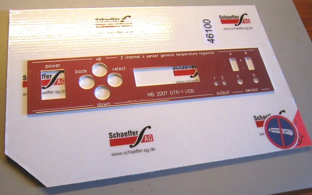

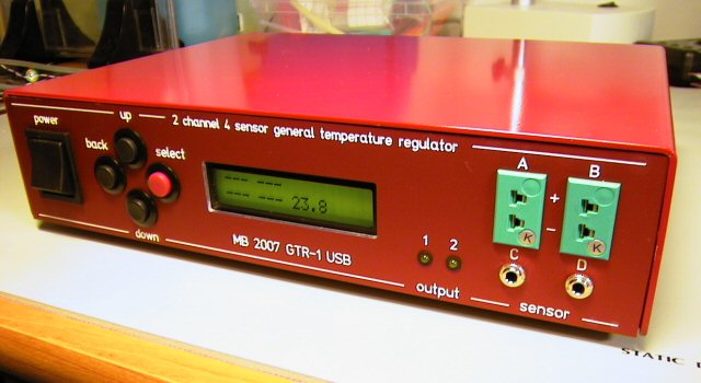

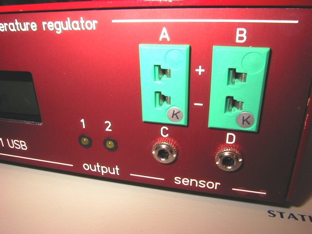

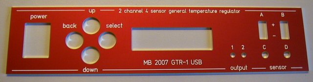

OK, nu har jag fått till en ordentlig frontpanel! :D
Panelen beställdes från http://www.schaeffer-ag.de/ den 16.7.2007. Levererades till dörren 30.7.2007. Inte sådär jättesnabb service men nog inom gränsen för vad dom lovat. Ett perfekt fräsarbete. Knivskarpa kanter och inga skråmor, inte ens på baksidan. Några svaga fläckar (fingermärken?) från gravyrfärgen finns men i övrigt är graveringen perfekt. Panelen är i 2 mm rödanodizerad alu. Totalpris inkl. frakt: 40 euro (+ moms).
Själva panelen var vakumförpackad på en kartongbit. Gaska snofsigt. Praktiskt om man måste förvara panelerna i lager eller nåt.
Nu tål apparaten granskning på nära håll! YES! :D

Ojojdå! Proffsigt värre! Det blir nog att sätta ett bokmärke på det där företaget. Kan komma väl till pass nångång! Den där panelen var ju förhållandevis liten, hade det blivit mycket dyrare ifall panelen hade varit säg dubbelt så stor?
mri
Inlägg: 1165
Ort: Jakobstad, Finland
Inlägg av mri »
maha: En snabb test: Jag ändrade storleken så att panelen blev dubbelt högre. --> Totalkostnad 3,71 euro dyrare. Min panel prissattes på följande sätt:
Kod: Markera allt
Type         | Position      | Remarks                              |     Price
Other        | ------------- | Preparing/finishing                  |    5,52 €
Material     | ------------- | 2,0 mm Aluminum anodized/Red         |    4,02 €
Frame        | 0,00/0,00     | Height: 57,50mm Width: 256,00mm      |    4,68 €
Rect. hole   | 23,75/28,40   | Height: 30,20mm Width: 21,90mm       |    0,62 €
Rect. hole   | 137,50/29,00  | Height: 20,00mm Width: 69,00mm       |    0,99 €
Rect. hole   | 217,65/36,70  | Height: 16,60mm Width: 7,70mm        |    0,34 €
Rect. hole   | 237,55/36,70  | Height: 16,60mm Width: 7,70mm        |    0,34 €
Drill hole   | 237,55/14,70  | Diameter: 6,00mm                     |    0,16 €
Drill hole   | 217,65/14,70  | Diameter: 6,00mm                     |    0,16 €
Drill hole   | 198,50/14,70  | Diameter: 4,20mm                     |    0,14 €
Drill hole   | 188,90/14,70  | Diameter: 4,20mm                     |    0,14 €
Drill hole   | 69,10/40,80   | Diameter: 14,90mm                    |    0,31 €
Drill hole   | 69,10/15,40   | Diameter: 14,90mm                    |    0,31 €
Drill hole   | 55,40/28,10   | Diameter: 14,90mm                    |    0,31 €
Drill hole   | 82,80/28,10   | Diameter: 14,90mm                    |    0,31 €
Engraving    | 17,50/49,50   | power                                |    0,28 €
Engraving    | 67,00/54,50   | up                                   |    0,20 €
Engraving    | 63,50/3,50    | down                                 |    0,26 €
Engraving    | 45,50/41,00   | back                                 |    0,26 €
Engraving    | 82,00/41,00   | select                               |    0,27 €
Engraving    | 92,50/54,00   | 2 channel 4 sensor general temperatu |    1,07 €
Engraving    | 186,50/4,00   | output                               |    0,29 €
Engraving    | 221,00/4,00   | sensor                               |    0,28 €
Engr. line   | 34,00/54,50   | Length: 58,00mm Width: 0,40mm        |    0,34 €
Engr. line   | 32,00/3,00    | Length: 54,00mm Width: 0,40mm        |    0,33 €
Engr. line   | 130,50/3,00   | Length: 102,00mm Width: 0,40mm       |    0,50 €
Engr. line   | 211,00/3,00   | Length: 12,00mm Width: 0,40mm        |    0,18 €
Engr. line   | 245,00/3,00   | Length: 10,00mm Width: 0,40mm        |    0,17 €
Engr. line   | 82,50/54,50   | Length: 12,00mm Width: 0,40mm        |    0,18 €
Engr. line   | 226,50/54,50  | Length: 47,00mm Width: 0,40mm        |    0,30 €
Engraving    | 188,50/21,50  | 1                                    |    0,15 €
Engraving    | 197,50/21,50  | 2                                    |    0,16 €
Engraving    | 226,50/41,50  | +                                    |    0,15 €
Engraving    | 226,50/31,50  | -                                    |    0,14 €
Engraving    | 216,50/51,00  | A                                    |    0,16 €
Engraving    | 236,50/51,00  | B                                    |    0,18 €
Engraving    | 216,50/21,50  | C                                    |    0,16 €
Engraving    | 236,50/21,50  | D                                    |    0,17 €
Engraving    | 113,50/9,00   | MB 2007 GTR-1 USB                    |    0,57 €
Other        | ------------- | Engraving in-filling                 |    6,08 €
Other        | ------------- | 2 Tool change(s)                     |    1,67 €
Total:                                                                  32,86 €

ElectricMan
Inlägg: 4874
Skype: ElectricManSwe
Ort: Luleå
Inlägg av ElectricMan »
haha dom tog betalt för att dom bytte verktyg!
Andax
Inlägg: 4379
Ort: Jönköping
Inlägg av Andax »
Det är ju klart dom tar betalt för verktygsbyte! Det tar ju tid och tid är pengar....
Mri, hur sitter panelen fast i din låda?
mri
Inlägg: 1165
Inlägg av mri »
Andax: tunn dubbelsidig tejp mot "grovpanelen" som är bakom, plus att de gröna termoelementkontakterna håller panelen stadigt på den ena sidan

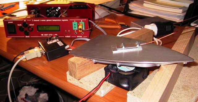

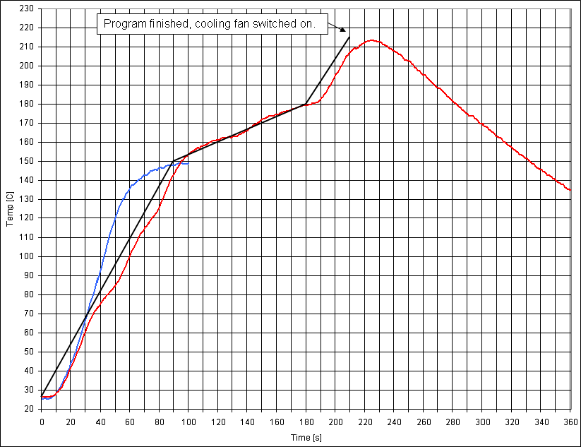

Nu har jag filat en massa på programvaran, får återkomma senare med en beskrivning av den. Själva reflow algoritmen har jag sparat tills igår när jag började göra lite praktiska experiment med ett 1000W strykjärn och en liten fläkt. Har lekt en del med P och PI reglering och konstaterat att PID och dess kusiner de inte passar för reflow eftersom man alltid får översving. PID algoritmen kan aldrig dämpa utsignalen förrän man passerat målet... vilket inte är bra för reflow. Har provat en annan metod och nu är det så kul att jag inte kan hålla mig från en updatering av den här tråden. :D :D :D
Alltså, jag kommer att bygga en reflow platta med ett gammalt strykjärn som värmeelelemt. Hög effekt och lite metall. Det blir häftig uppvärming! Ligger kring 3 grader per sekund max. Sen för att göra lödprocessen helautomatisk skall jag använda en fläkt underifrån som kyler plattan i slutet av lödningen. En prototyp:
Regleringsmetoden har jag lånat från "Allt om elektronik" artikeln "SMD-kort direkt från ugnen". Dvs, man mäter först upvärmingskarakteristiken (kalibrering), och sen reglerar utgående från det. Jag har implementerat en första version och resultatet är mycket överraskande. :tumupp:
Rykande färsk bild nedan :fransman:
I diagrammet nedan är den blå linjen kalibreringsrundan. Dvs man kör full effekt upp till hundra grader, sen ingen effekt. Från den kurvan beräknar programmet automatiskt uppvärmingshastigheten (derivatan) vid 100 grader och hur mycket övervärmningen är.
De svarta och röda linjerna är själva reflow lödningen. Den svarta är börvärdet, dvs det ideala temperaturen man eftersträvar. Den röda kurvan är den faktiska temperaturen. I slutet av processen knäppte jag manuellt på fläkten, men det kommer jag att låta temperaturkontrollern göra.
Alltså, det här är bara en första grov implementation av reglermetoden och resultatet är hur bra som helst!!! :D
