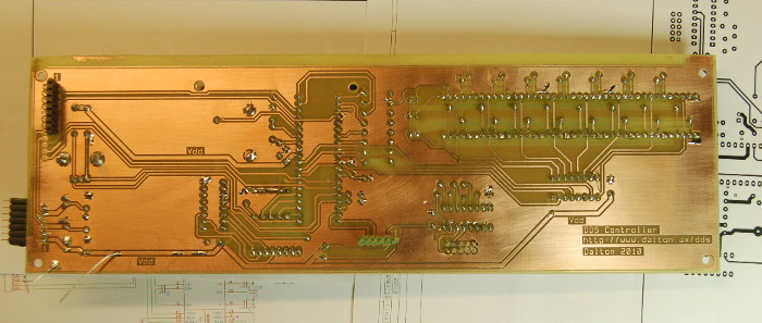

Styrenhet för min DDS-signalgenerator. Själva DDS-Delen är pluggbar (höger kant).
Morr... Kan någon berätta hur man skall slippa små hårfina avbrott i ledare?
