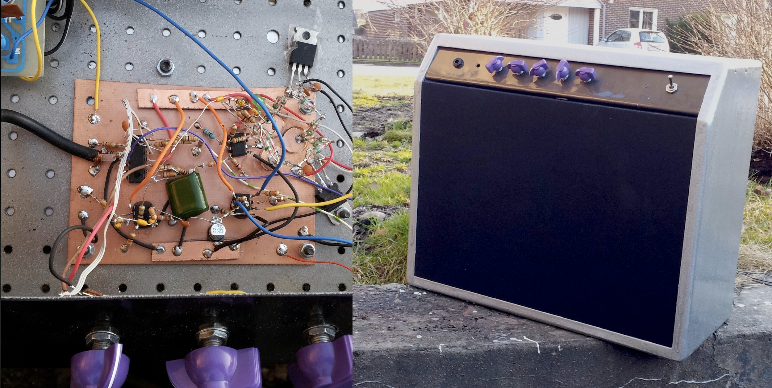

Här ligger nu komponenter till en "germanium-fuzz". Jag tänkte bygga en version med lite fler justeringsmöjligheter:
Något som slog mig var att jag ju inte äger någon förstärkare :oops:
Enda lösningen var att bygga en.
Här använde jag ett befintligt schema som påstods simulera en Fender rörförstärkare:
Bygget blev av typen snabbt och enkelt:
Resultatet låter faktiskt ganska likt en Fender rörförstärkare.
Vid efterforskningar visade det sig att distkretsen har vissa likheter med en pedal som heter: Ibanez Tube Screamer. Tydligen skall den ha varit väldigt vanlig en gång i tiden, men jag har missat den fullständigt. Den enda distpedal jag någonsin ägt var en MXR Distortion +.
Tube Screamern verkar inte vara någon höjdare. Den tycks vara ganska "brölig" jämfört med en Fuzz Face. Jag skall bara fixa fram en inbyggnadslåda, sedan skall jag rapportera resultatet av Fuzz face med AC128.
