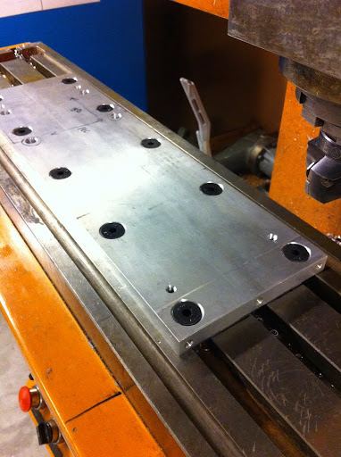

Får nog dra tillbaka mina hurra-rop lite.. Inser nu när plattan vilat ett tag att den nog inte är så plan som jag hoppades.
Jag kommer alltså behöva plana om den eller göra om den helt.

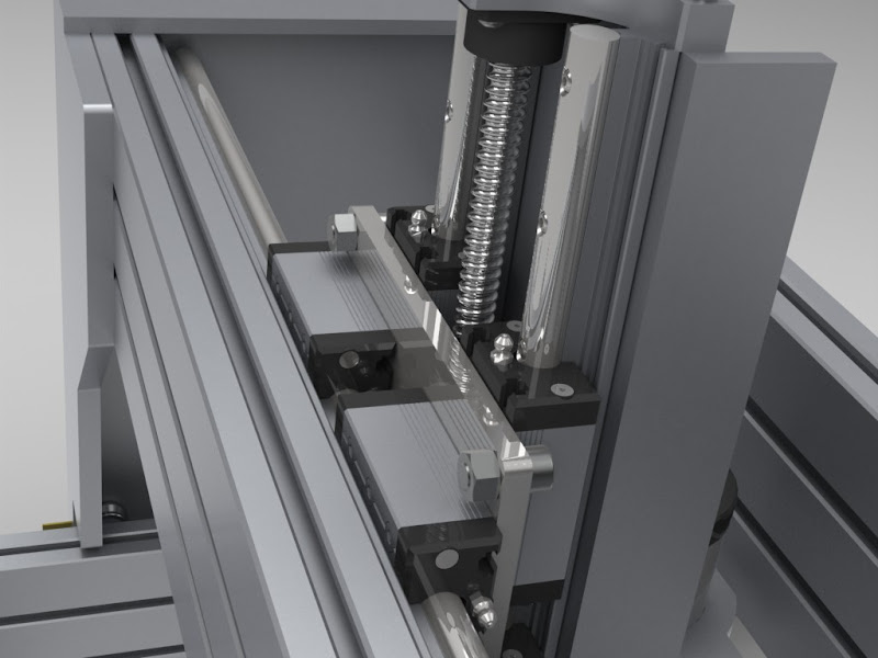

Funderar på att byta material till stål och låta ngn med en bra maskin planfräsa och borra+gänga de hål jag behöver för gejdrarna samt spindelfästet (ej hålen på kortsidorna). Ngn här som har en stadig maskin för stålbearbetning, material, tid och lust att ta sig ann detta? Givetvis är jag mycket petig med toleranserna avseende planhet och att fram/baksida är parallella. Jag tar fram en CAD för jobbet isf. Ett utkast bifogas så Ni ser ungefär hur jag tänkt mig.

Den tar inte 440 mm till att börja med :|
Sen är den inte vinkelrät i alla plan som det verkar, kör jag två repor med planfräsen bredvid varandra längs med bordet blir det en liten kant mellan dem. Sen är jag osäker om jag klarar att spänna upp materialet i sk. trepunktsuppsättning som ngn nämnde tidigare med de grejor jag har. Plus osäker om den gillar stål.. Många problem där vilket gör en "köpeslösning" attraktivare :?

Inte mätt upp exakt men då jag planade plattan senast kunde jag inte köra planfräsen hela vägen ut över kanten på båda sidorna. Iof inget problem. Men att den inte är vinkelrät är ett större problem :(
Hur fungerar en trepunktsuppsättning rent praktiskt förresten? Kan förstå principen men vad anv man för verktyg?
Ang stabilitet: Jag har 2 st 16 mm rundstål-gejdrar bultade med c-c 100 mm mot baksidan av plattan med ngn cm distans så hoppas få stabilitet även från det. Är inte främmande för att montera stagande sidor heller, hade det på min initiala konstruktion men bantade bort dem :)

Vet inte hur off den är men lägger jag spindelfästet mot så kan jag vicka det lite lite. Dock inte överallt utmed längden vilket indikerar att ngt är snett :(
Intressant med UHB 11 plattorna, synd dem inte hade 135mm breda :( Hur är kvaliteten i övrigt på detta stål? Tänker att en så lång "planka" kan deformeras i transporten om den inte är dynghård. Såg även toleranserna på bredd/tjocklek och dem var ju inte så imponerande, men bara sidorna är parallella så kvittar det ju egentligen.

Gör som på denna bild.
Men använd bara tre skruvar och brickor under. Två skruvar längst ut i kanten som du har på bilden och en i mitten på andra sidan. Där har du inte något hål idag, men det kan du väl skapa för planhetens skull.
Fjuna av plattan på första sidan och vänd sedan den plana sidan mot bordet och gör som du gjorde tidigare. Det finns alltid risk för lite vibrationer när den är så dåligt uppspänd men det borde gå.

Tack för tipset, ska kika på om det är möjligt. Plattan är ju inte direkt plan idag, har tagit av mer i mitten på ena sidan + lite mer i ena ändan på andra sidan. Men inget är omöjligt!
