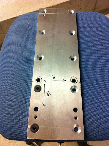

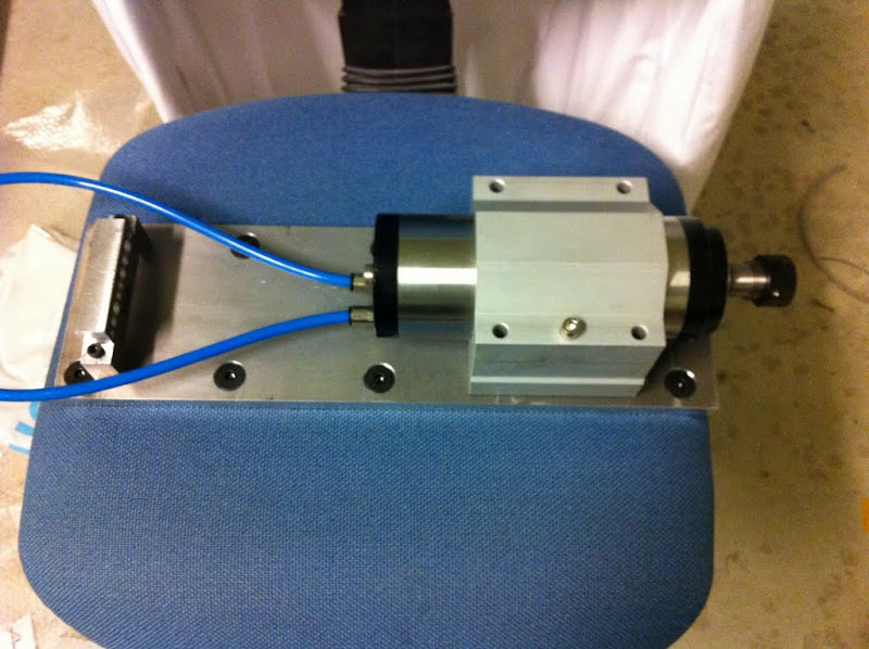

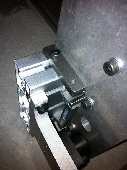

En lång natts arbete gav utdelning:

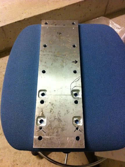

Fräst som en galning på plattan för Z-axeln. Här med uttag för bulten till spindelfästet.

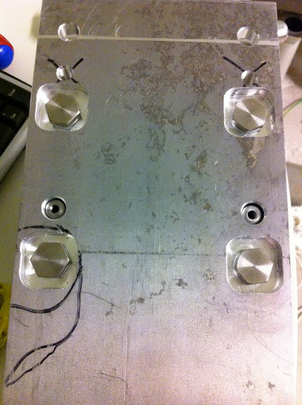

Andra sidan med försänkningar för gejderfastsättningen.

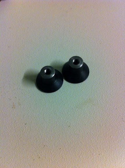

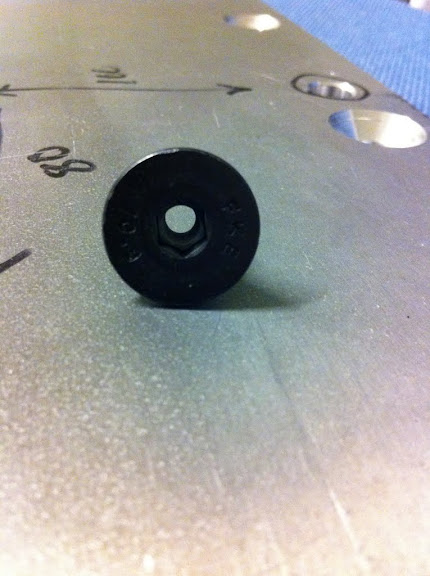

Liten specialare, M10 försänkta bult som kapats och gängats till M5 invändigt. Fästen för gejdern.
Ett fäste för energikedjan fick jag till oxå.
Lite försänkningsjobb på löslagerhusfästet.
Spindelfästet fastbultat.
Och hela härligheten tillsammans. Mest av estetiska skäl jag valde att anv försänkta "muttrar" till gejdrarna (som dock inte dykt upp ännu, kommer i mitten av januari)

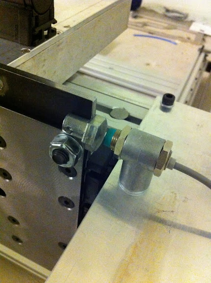

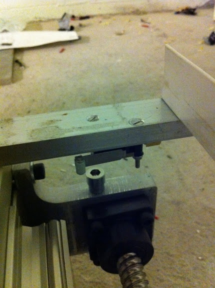

Den iduktiva givaren för limit/home för Y på plats oxå.
Limits för X och Y (Ej homing för dem är induktiva)
Även ett "hard stop" för X kom på plats.

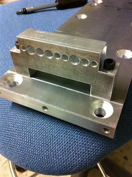

Liten uppdatering!

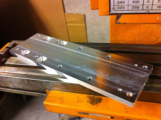

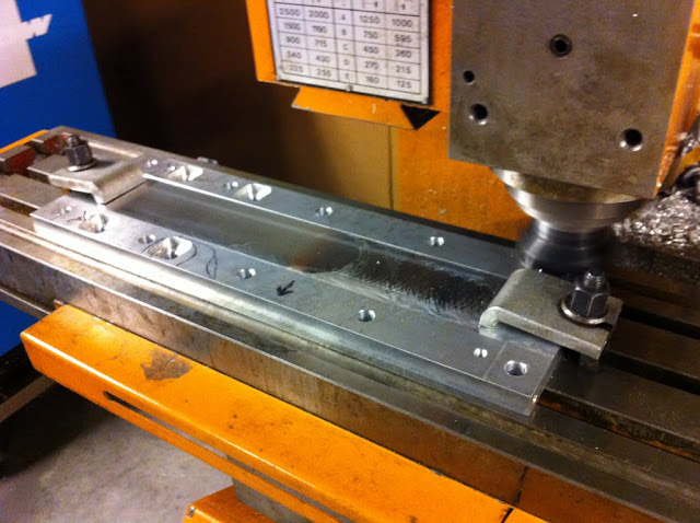

Gjorde ett ryck med Z-axeln före nyår.

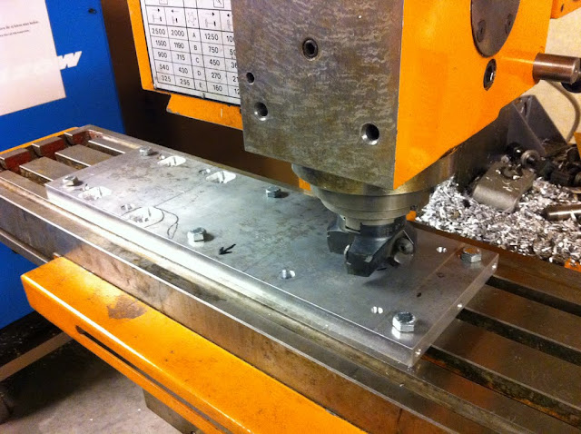

Hade inte tänkt planfräsa plattan, tänkte det inte behövdes men oj va nöjd jag är att jag gjorde det. Märktes tydligt att den inte var helt plan när jag spände upp den i storfräsen.
Använde hålen för gejderfästena för att bulta plattan mot bordet, stabilt som attans.
Efter en sväng i mitten blev det en annan typ av fastspänning för nästa vända.

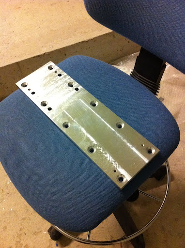

Så snyggt med planfrästa ytor :) Detta är sidan med gejdrarna.
Dags för andra sidan, här bultad med försänkta bult så kan göra hela sidan i ett svep.
Sidan med spindelfästet klar.
Inte långt kvar nu!!! Hoppas på leverans om ngn vecka så jag kan få klart Z-axeln och testfräsa.
Over and out /L
säter
Inlägg: 37284
Ort: Säter
Inlägg av säter »
Hade du sådan tur att de planförsänkta bulthålen stämde exakt med T-spåren i fräsmaskinen?
drlove
Inlägg: 516
Ort: Luleå
Inlägg av drlove »
Japp! 100 mm mellan hålen. :D
Fräsen
Inlägg: 1372
Ort: Svedala
Inlägg av Fräsen »
Jag tror inte att plattan har blivit så mycket planare av den operationen. Du spänner den mot bordet och fräser, sen släpper du den och det hela fjädrar ut igen... Man ska helst spänna upp den i en trepunktsuppsättning så att man inte spänner plattan. Men säkerligen har du en mer jämntjock platta nu.
drlove
Inlägg: 516
Ort: Luleå
Inlägg av drlove »
Jo var rädd för det jag med men när jag vände den för att fräsa andra sidan låg den helt platt mot bordet så verkade funka hyggligt iaf.
/L
Fräsen
Inlägg: 1372
Ort: Svedala
Inlägg av Fräsen »
Då verkar det ha fungerat iaf. Fast fråga mig inte hur... Huvudsaken är att det blir bra! :D Ser fram emot dina första spån!
