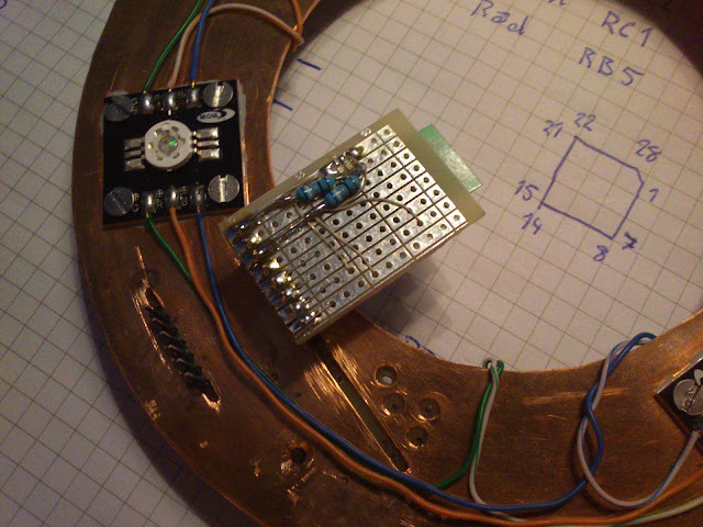

Bestämde mig för att uppdatera min IKEA Jonisk lampa som jag tidigare uppgraderat till LED. Denna gång blev det en ny µP och en blåtandsmodul som radio.
Hittade en PIC18F26K22 i mitt komponentföråd, som har 5st hårdvaruPWM utgångar så att man inte behövde tänka på att skriva en mjukvaru pwm rutin. Då µP var en QFN-kapsel så blev det att löda den på rygg :)
Blåtandsmodulen hamnade på ett eget kort som anslöts till stiftlisten där den gamla radiomodulen satt.
Fixat till koden så att mobilen mm kan nu styra lampan :)
