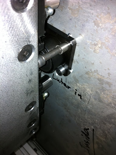

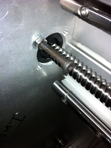

Klurat ett tag på hard stops för Y-axeln, ville ha dem så nära drivaxeln som möjligt för att ev. brytkrafter skulle minimeras.
Mekade ihop denna lösning på lunchen:
Drivsidan.
Löslagersidan.
Då tjejen jobbar i julhelgen har vi beslutat oss för att stanna hemma å ta det lugnt över jul så hoppas hitta ork att greja vidare då.

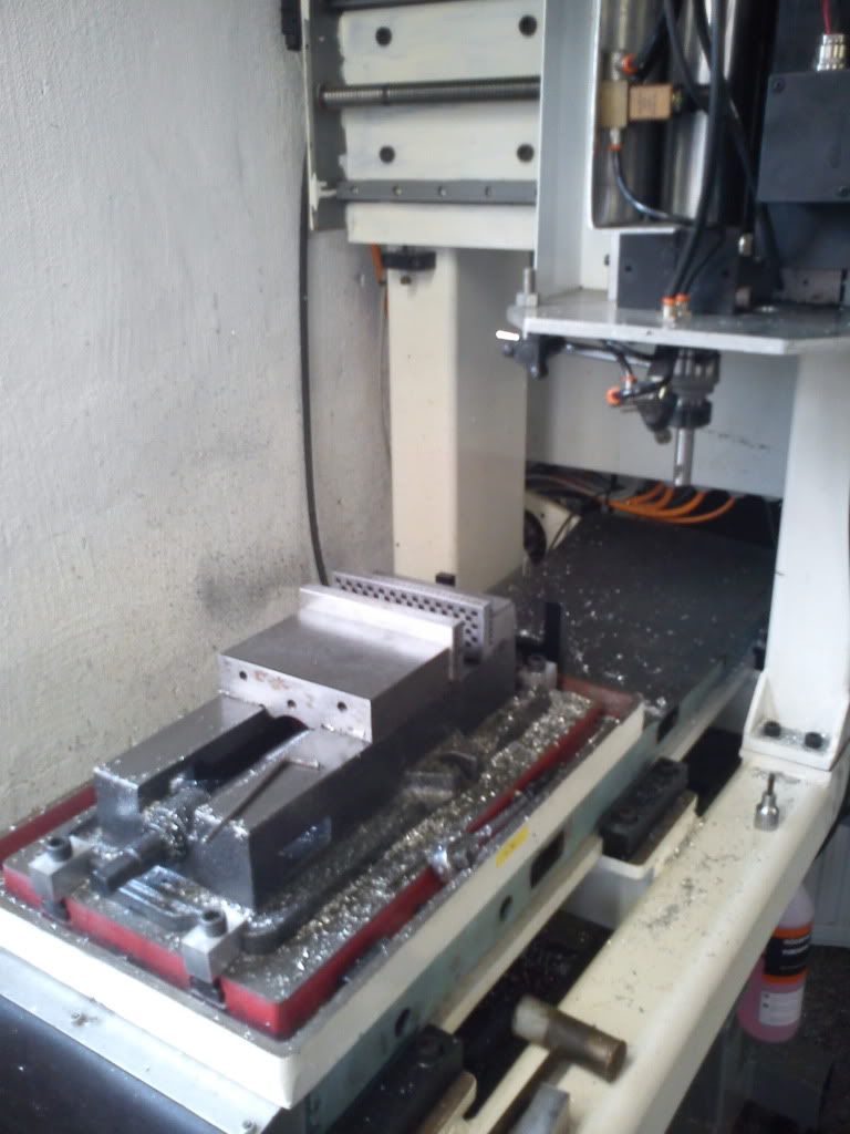

Har börjat klura på bord till fräsen och letat T-spårbord med tillräckliga dimensioner (1800x674), inte helt lätt att hitta.
Kontaktade då Erlandssons som hjälpt mig med så mycket annat som behövts bearbetas och bad om offert på 2 alternativ:
1. 25 mm aluplåt planfräst och T-spårfräst med c-c 50 mm inkl. material.
2. 15 mm stålplåt planfräst och borrad + gängad (M6) i raster om 50 mm över hela ytan inkl. material.
Inte fått def. svar på T-spårvarianten ännu men bara materialet till alternativ 1 är 5300 + moms medans hela alternativ 2 skulle kosta 3875 + moms inkl. planfräsning, borrning, gängning och material. Känns som ett riktigt nice alternativ. Eller vad säger Ni?
Tappar man mycket funktionalitet genom att köra gängade fasta hål och inte spår? Kan ju bli bök med att det fastnar skit i hålen så det förutsätter att man har öppet under bordsskivan så vätska å annat skit kan fara genom hålen ut på undersidan.
Alternativ 2 är säkert tyngre men det gör ju inget egentligen, bara bra för stabiliteten.
Säg gärna va Ni tycker!
//Love

Jag har idag bord med borrade och gängade hål (M8 med 40-40cc) och jag tänker byta till t-spår. Uppspänningen är rätt bökig med hålen då du måste hålla dom rena osv... Har nog förstört 3 gängor i bordet redan.
T-spår är ett dyrare alternativ men känns mycket bättre. Och då kan man använda styrklackarna under skurvstycken/delningsbord med för snabbare uppspänning... Vilket är ett stor plus!
Varför vill han använda alu till t-bordet?? Varför inte ta stål där med. Prisskillnaden blir nog stor på matrialet medans bearbetning blir större.

Jag använde ett kasserat bord från en pelarborrmaskin, bara två spår men det räcker för mig.
Inlägg: 6141
Alternativ 3: Kör på den planfrästa plattan i stål med gängade hål. Köp plattstång i aluminium och fräs själv "T-stänger" som du skruvar fast i plattan, antingen uppifrån eller - om du ritar in ett gäng genomgående hål också - underifrån.
Fördel: Du får både och, troligen billigare och det är relativt enkelt och billigt att reparera ifall/när olyckan är framme.
Nackdel: Det kan bli jobbigt att mäta in "T-stängerna" så dom är parallella/vinkelräta med maskinens axel vilket är ett krav om man som Morgons säger ska använda dom för att rikta upp saker man spänner fast.

Det var mitt förslag att anv alu till T-bordet men det är nog som Du säger smartare att ta stål även där, billigare om inte annat. Finns det en standard för T-spår men bör följa isf? Typ bredd och cc för att skruvstycken ska passa osv?
Har bara kikat på Isel's bord hittills men det skulle kosta 15k att sätta dem på min fräs. Där kör dem c-c 25 eller 50 mm men jag behöver kanske inte så täta spår..?
Letat begade bord oxå men svårt att hitta så stora.
Bra tips O.H men som Du säger, bökigt att få det bra.
Mycket att fundera på runt detta och viktigt att det blir bra, tur det inte är dags riktigt ännu. Blir ett bord i MDF så fort Z-axeln är på plats så man kan testfräsa ngt iaf, sen blir det ett riktigt bord i framtiden.
