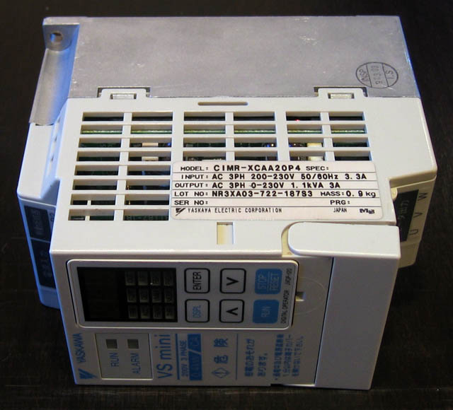

Ursäkta att jag lånar din väldigt intressanta tråd men jag har en liten fråga som åtminstone handlar om en frekvensomvandlare så helt OT är det ju inte.
Inhandlade väldigt billigt en frekvensomvandlare på ebay men nu vill jag bara kolla med starkströmskillarna innan jag kopplar in den. Visst är det väl bara att koppla in den på vanlig 3-fas 16A? Den ska ju delta-kopplas för det finns ingen nolla --> 400V mellan faserna. Ändå står det:
Input: AC 3PH 200-230V 50/60Hz 3.3A
Bild här
"Jag anar ugglor som får kläder" © NileCity 105,6
Tacksam för svar!
Hade det inte stått "..200-230V" utan 380V så hade jag också varit säker på det.
Det enda sätt som jag kan komma på att man kan få 230v från en fas är att använda nollan för mellan faserna är det ju 400v. Kopplar man in 3st 400v faser så blir den ju då också matad med 400v och inte 230v som det verkar som den skall. Knepigt..

Du råkade inte köpa den från USA eller Norge? Det är nog mycket sannolikt att den inte pallar det, men du kan ju googla mer och se om du hittar nått datablad på den för att försäkra dig om det innan du gör dig av med den.
maha
Inlägg: 1685
Ort: Jakobstad, Finland
Inlägg av maha »
Köpte den från Tyskland. Har läst databladet ordentligt nu och det är Japansk standard på den.
Men det står också "Use R and S for single-phase operation. Ingångarna heter alltså R, S, T i motsats till L1, N/L2, L3 på den europeiska burken.
Detta borde ju betyda att jag kan köra den på ett vanligt vägguttag?
Henry
Inlägg: 25061
Inlägg av Henry »
Tycker det samma och det med tanke på att står 200 - 230v på lappen och inte någonting om 400v. Det är nog också bättre att testa med enfas 230v än 3-fas 400v, blir mindre rök då.

Jag några frekvensomvandlare som går på 1-fas men motorn är d-kopplad
