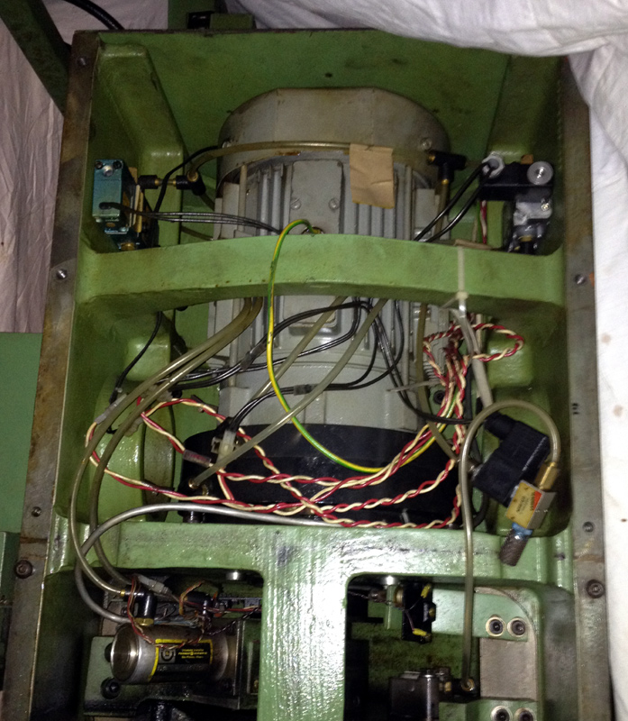

Praxis är väl att man stoppar i en stålaxel med samma diameter som rotorn, undertiden den är isär.
Samma gäller med tachometern.
Detta gäller permanentmagnetiserade motorer.
Svårt att se på bilden om det är en sådan.
Jag tycker motorn ser lite skum ut.
De här dubbla raderna, med något som ser ut som monteringshål för kolen?
Har den inbyggd tachometer kanske?
Skruvarna kanske kan ersättas med gängstång?

Min servomotor (fab.Contraves) hade permanentmagneter på ytterhöljets insida medans rotor och ankare var lindade
precis som en vanlig borrmaskin.
Motorn på bild har väl ganska tydligt tacho och eventuellt pulsräknare på slutet.
Jag bedömmer det utifrån kablaget grovlek och antal kablar från resp in/ut-gång. Pulskabeln ser ju ut att vara av
men den kanske sticker in i huset, bilder luras kanske lite?

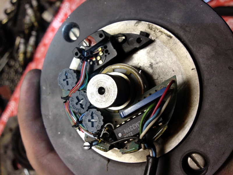

Måste få tag i skruvar i rätt längd istället, kom på rätt snabbt att det inte fanns plats med mer än muttern i nedfasningen för bultskallen, så det gick inte att dra åt den. Men det är ju inget större problem... Det värsta var att det sitter (satt) en form av glasskiva i encodern som numera är indelad i en massa mindre delar... Återstår att se om det går att få tag i en sådan löst... :?
Här är encodern utan skiva:
Så här ser det ut bakom frontplåtarna, hade nog inte förväntat mig en så himla stor motorn där bakom :lol:
Blir till att jaga lite smådelar då...
På Encodern står det följande:
Shaft Encoder
Litton Chatsworth
30036-001
416-0248-025

Att reparera encodern går nog inte.
Du får nog skaffa en ny.
Jag såg att det såldes hela motorer på Ebay, det kanske kan vara något?

Hittade lite info och skivan ska nog gå att byta, men den var dyr som skam, så det kan nog vara billigare att skaffa en begagnad motor, men de saknar encoder... Encodern kostar lika mycket som motorerna :?

Hur många ppr och vilka spänningar?

Säter--> Jag har noll koll på data på encodern i detta läget, ska försöka snoka lite mer. Borde ju gå att montera något annat kan man ju tycka.

ett vanligt fabrikat är Heidenhain. Ex en ROD 250 kostar runt 2000:- ny. Skalorna finns som reservdel om det
är nämda fabrikat. Ett ställe i usa.
http://www.auto-met.com/heidenhain/Default.htm
Men du finner garanterat en lämplig på ebay.com

tecno skrev:Hur många ppr och vilka spänningar?
På elschemat kan man utläsa detta på encodern:
B
A
Mark/Pulse
+5VDC
PSC
Hittade även en instruktion på hur man ställer in dessa och där står det "1000 line encoder", men på en ritning kan man se en bild på skivan och där står det 500 line/360gr.
Det står även:
Schmitt trigger, DTL-TTL compatible
Output logic 1= Ucc thru 2kOhm source impedance
Logic 0= 0.7VDC max
Skivan är 1,56" i diameter och hålet i skivhållaren är 0.5" (hålet i skivan är dock lite större)

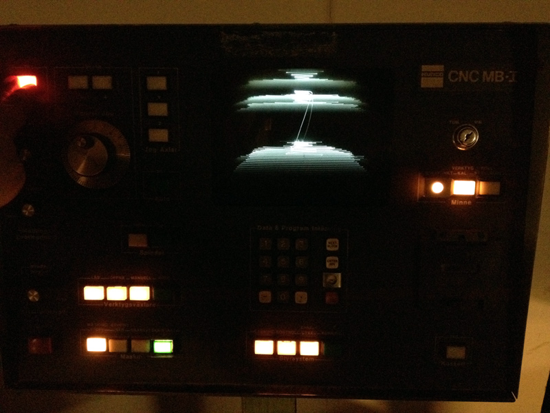

Har kikat lite på fräsen hemma idag också, testade att spänningsätta den igen, men det blev som sist, inte ett liv i manöverpanelen. Började mäta lite och följa kablar och rätt var det var dök det upp en vanlig stickkontakt gömd på ett effektivt sätt. Efter det blev det lite annorlunda, men man måste tvångshålla på-knappen, för det slår av sig själv direkt annars. Hoppas det har med att den ena servomotorn inte är inkopplad. Hursomhelst så kunde jag iallafall testa att köra spindelmotorn i lite olika hastigheter :D
Här är bildbevis på att det lyser lite iallafall :lol:
När det gäller monitorn så tror jag inte att systemet skickar någon videosignal i detta läget. Ska dock gå lätt att byta ut skärmen till en vanlig 500-kronors TFT, så i värsta fall blir det ett byte.
