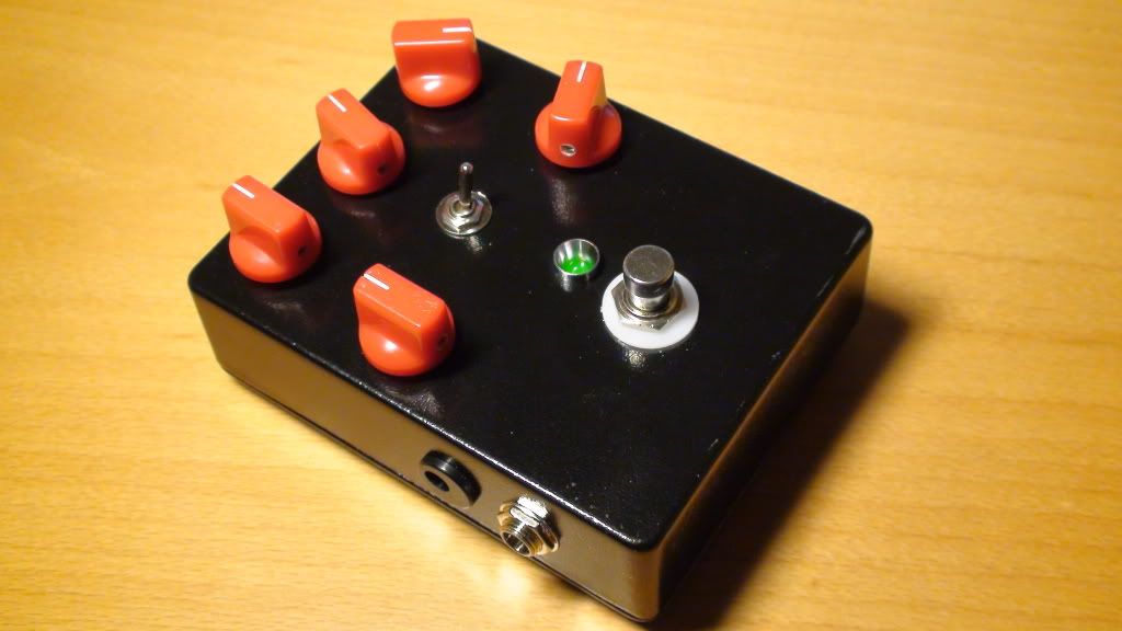

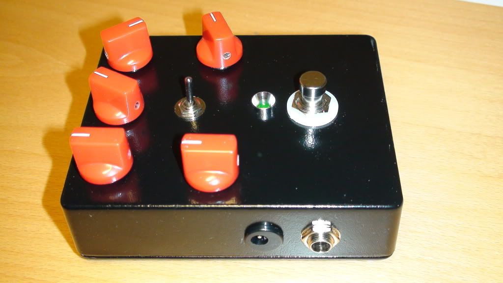

Har tagit fram ett helt nytt koncept.. en lite bättre pedal min "clipping" för symetriskt och asymetriskt ljud, samt lite mer pottar för mer möjligheter att ställa in ljud, denna pedalen är jag helt nöjd med, blev faktiskt skitbra.. ljudet är hur bra som helst.
Bilder...
Måste dock märka upp så okända människor vet vilket reglage som är till vad.. har inte kommit på nåt bra sätt till detta ännu..

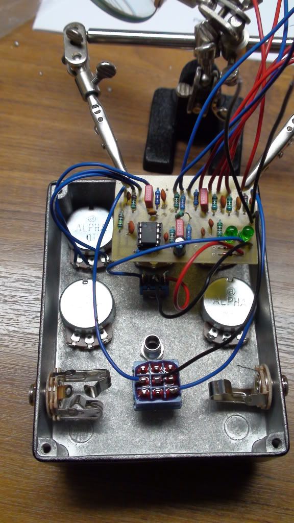

Har nu gjort lite modds till den sistnämnda pedalen.. mer gain och tätare ton... blev ganska bra faktiskt.. :D, satte in ett par extra 1N4148 dioder och en 500k pot på Gain reglaget istället för 100k som den hade från början.. tror inte det går att få ut mer av den, risken blir då att den blir överdistad och börjar låta illa.

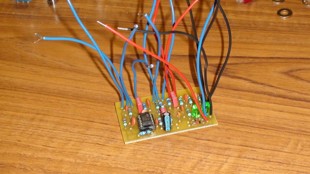

Nej inga kit därifrån, men komponenter i viss utsträckning, jag tillverkar mina kretskort själv och hittar på mina egna mods för att mina pedaler ska få ett så eget sound som möjligt.
