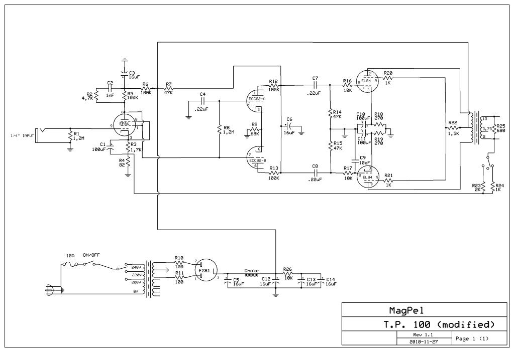

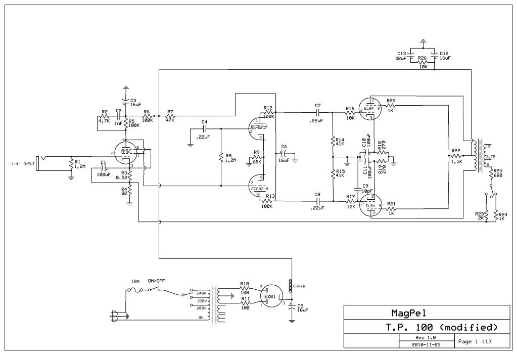

Nu har jag ritat upp kopplingschemat! Hoppas att jag inte har brutit för många regler för hur sånt här borde göras. Jag är säker på att det finns massor med sådana...

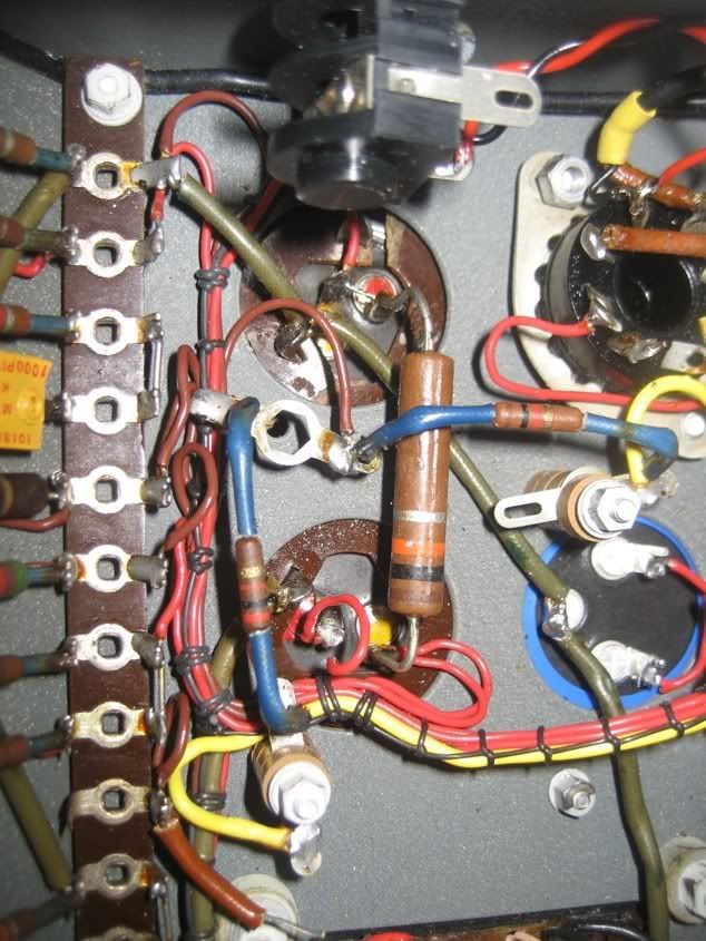

Osäker på R3. Blir inte klok på om det översta bandet är silver eller grå. När jag lyser på den så blänker det som silver men jag tycker att värdet 0,52ohm känns konstigt.

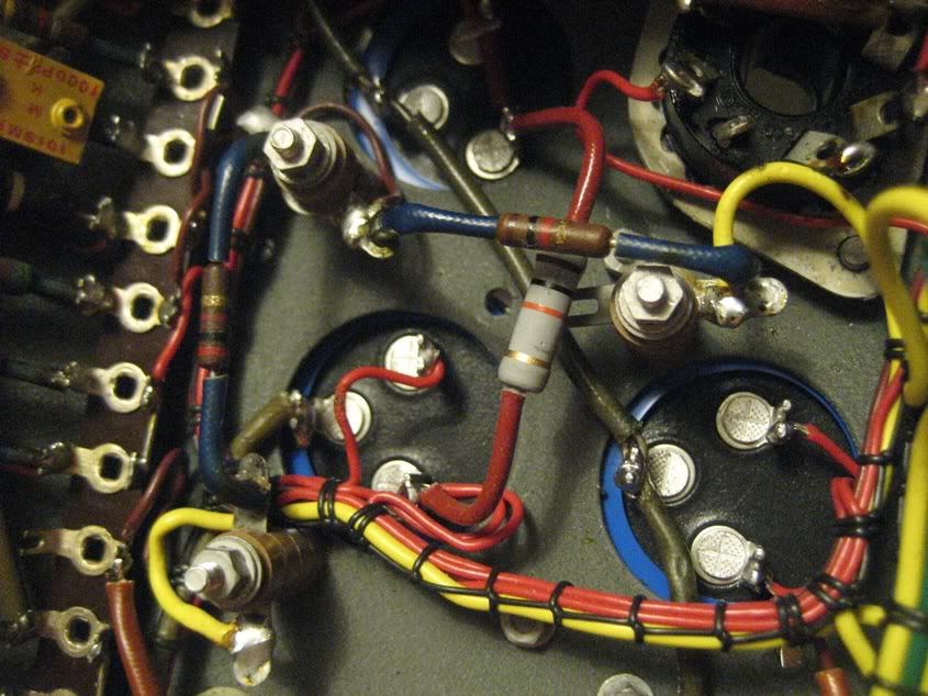

Här är R3
Tog några bilder på när jag lödde dit R22 också. När jag numrerade resistorerna så lyckades den bli nr22 utan att jag tänkte på det. Roligt sammanträffande eftersom vi tidigare pratat om den som R22 tyckte jag.

Snygg dokumentation! Både vad gäller schema och bilder. R3 känns som en slamkrypare, jag tycker du ska mäta motståndet för att vara på den säkra sidan. Färgkodningen är inte helt entydig...
Ska jag ha någon synpunkt på schemaritningen, som i det stora hela är mycket bra, är det att du borde hålla ihop de komponenter som har med filtreringen av högspänningen att göra och lägga dem i direkt anslutning till likriktarröret. Dvs C5, Choke, C12, C13 och R26. Inkopplingen av C13 och R26 verkar skum! Stämmer värdet på R26? Glättningsfiltret kan utgöras av ett pi-filter med ett motstånd och 2 kondingar, där motståndet ligger i serie med högspänningen, men i så fall är 10K ett alldeles för högt värde. Kolla de sakerna bara.

R3 läser jag från andra hållet-alltså grön,br,röd,inget,silver och då skulle det bli 5,1k och 10%.Men mät!Troligen ska det vara i kohm-området.
R14 och R15 är för små i ditt schema-bör nog vara 470k.
Likheten med Mullard 5-10 är ju slående och då kan man ju jämföra med den eller också med t.ex den här:

Har nu mätt det rackarns motståndet. 1,73kohm. Närmast ligger väl 1,8kohm men det stämmer ju inte med färgerna heller? Jaja, nu vet jag iaf det faktiska värdet. Mullard 5-10 har 1,8k och 100ohm där jag har 1,73 och 82 så det känns ju som om det skulle stämma.
Dubbelkollade R14 & R15 och det visade sig att jag hade skrivit fel, men inte med så mycket. De är 47k och inte 41 som jag skrev först. Undra varför det skiljer sig så mycket som du påpekade? Jag kan inte avgöra vad det får för konsekvenser.
SM3BDZ skrev:Snygg dokumentation! Både vad gäller schema och bilder. R3 känns som en slamkrypare, jag tycker du ska mäta motståndet för att vara på den säkra sidan. Färgkodningen är inte helt entydig...
Tackar!
Har flyttar runt lite i schemat enligt ditt förslag och det blev ju bra. Har sett att andra scheman har sett ut på det viset så jag vet inte varför jag gjorde på mitt sätt från början.
Är bombsäker på 10k värdet på R26. Det är ett av de motstånd som jag har bytt ut och det var inga tveksamheter om värdet på den. Läste om glättningsfilter på wikipedia efter det du skrev. Hade inte förstått funktionen innan så tack för det. Vad borde vara ett normalt värde på resistorn i den applikationen?
Fuskade lite sist och lade ihop C13 och 14 till en 32uF istället för 2 16uF. Nu skrev jag ut båda stället för att vara tydligare. När jag tittar på de gamla bilderna så ser jag att det har suttit något på C14 som inte finns där nu. Har nog rensat bort den kabeln eftersom den gick till oktalsockeln (gissning, kommer faktiskt inte håg). Kanske har R26 haft någon funktion där?

Och här är kopplingschemat v1.1
