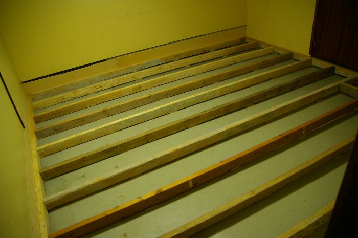

Dagens etapp:
I morgon ska plankorna få smaka på hyveln.

Jösses vad golvet lutade! Varför det? Jag ser ingen golvbrunn varken på de här bilderna eller de tidigare i tråden.
Har du bestämt vilken typ av golv det blir?

Det är en golvbrunn under handfatet, därav lutningen. Det blir nog vanlig plastmatta.
Jag måste klura ut var jag skall ta elen idag också. Det borde gå en trefaskabel direkt från huvudcentralen nånstans i närheten, men har inte lokaliserat den ännu. Kabeln har blivit ändrad sedan den ursprungliga installationen så den borde inte vara omöjlig att hitta.

Om du nu ska bygga ett nytt golv på den gamla tänk på att man kanske vill kunna komma åt den gamla golvbrunnen där under på ett enkelt sätt. Så någon inspektionslucka eller så vore inte fel då. Går ju att använda durkplåt och sen låta den ligga på nerfrästa kanter runtomkring som det brukar kunna göra i kabelgravar :)

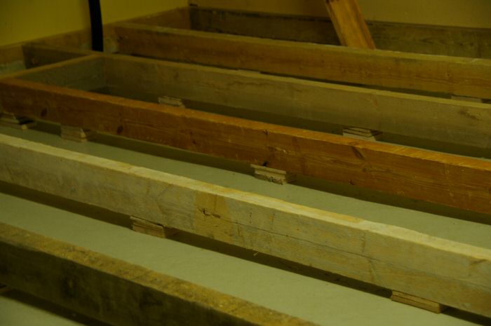

Byt ut kilarna/klossarna under golvplankorna mot ICKE ORGANISKT! Får du det minsta lilla i fukt så har du problem.

Purre: Yepp, en lucka i golvskivan skall det bli under handfatet, samt att jag inte limmar plastmattan just där så att den vid behov går att rulla upp en bit. Sen kommer slangen från handfatet att koppas tätt mot golvbrunnens avloppsrör, dvs brunnen skall inte kunna svämma över där under golvet.
tecno: Hmm... fukt, jo kanske det. Men vi byter nog inte klossarna mera. Bergullen är redan på plats. Inte nåt man vill röra i en gång till. :) Det är än så länge ett riktigt lågbudgetbygge. Allt material hittils har inte kostat nåt alls.
Vad gäller eluttag så syns det på bilden en springa på väggarna ca 30 cm ovanför plankorna. Där drar jag elkablar och sätter en skiva ovanpå, ca 45 cm hög, som jag givetvis skruvar fast om jag vill sätta in flera kablar sen. Några extra golvrör drog vi inte just pga att "kanalen" finns runt väggarna.

tecno skrev:Byt ut kilarna/klossarna under golvplankorna mot ICKE ORGANISKT! Får du det minsta lilla i fukt så har du problem.
Var hos en polare härom dagen som hade träklossar under reglarna i lilla
hobbyrummet. Lade det för ca ett årsedan och han var nu i fullfärd med att
bryta upp det pga mögel/lukt. Lite vatten hade tydligen letat sig ner till
undergolvet och..tjaa.. there you go...
Finns det inge chans att lägga typ plastklossar under? Fundera på jobbet
att göra det kontra bryta upp och göra om.
Meeen visst, inget säger ju att måste bli så. Det kan ju mycket väl
klara sig i 50 år oxå.
Alla dessa beslut. :)
Lycka till med rummet.

Skulle plastklossarna förhindra att fukt letar sig uppåt?
Jag trodde tecno syftade på att golvet kan bli buckligt eftersom klossarna sväller av funkten...
Jag resonerar som så att om det nu kommer fukt dit ner så är det ju kört ändå. Finns ju ingen chans att det skulle torka där nere.

Blir det lite blött på golvet av någon anleding så suger ju inte plasten i sig
något nämnvärt utav det hela. Den evfukt som blir eller det blöta drivs ju till slut bort av ventilationen utan att reglar blivit fuktiga/blöta eller?

Det finns ingen ventilation där inne i golvet, det är ju värmeisolerat med berg/glas-ull (som ju skulle suga i sig fukt ännu mera än trävirket om fukt kom in där).

Ak, vi lämnart där, misstänker att det kommer funka alldeles utmärkt.
Det var bara en tanke i all välmening. :)
