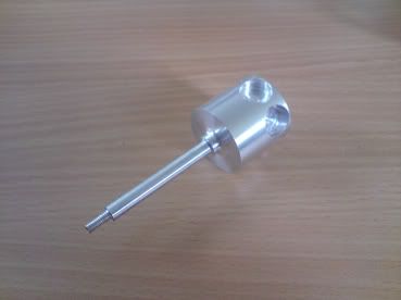

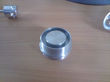

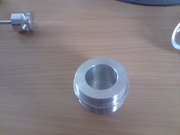

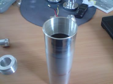

Jag har bestämt mig för propeller, lättast för mig att bygga. =)
Laddat upp "lite" bilder. Fick mycket gjort igår.
Motor- lamphuset. Monterat och isär.
Gjorde denna sidan sist och upptäckte att röret var 2mm större inv än vad jag mindes, så jag blev tvungen att krympa det i ena änden. Därför ser det ut som skit:
Bild Bild
Motorfäste som gängas i. På bilden är det inte rätt motor monterat, men det var den ända jag hade hemma:

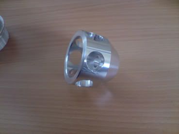

Första magnetsaken som sitter direkt på motorn. Inte färdig på baksidan, så den blir inte så lång sen. Magneterna blir 15x5mm. Kula i framkant tillkommer sen:

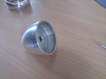

Locket. båda sidor visas:
Bild Bild

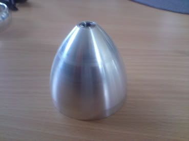

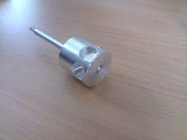

Propelleraxeln. Magneterna här blir 12x5mm. En kula på framsidan och två kullager på själva axeln. Rullar gött:
Bild Bild

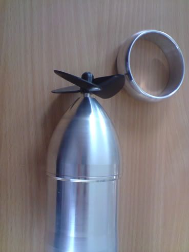

Och sist konan med kullager:
Bild Bild
Denna sida är alltså nästan färdig, nu fundrera jag på hur jag ska göra lampdelen. Reflektor med dioder? Svarva frontglaset ur en plaststav?

LaRdA
Inlägg: 3769
Ort: Jämtland
Inlägg av LaRdA »
Ett tips är att inte använda aluminium till locket då det kommer att induceras eddyströmmar i metallen som kommer bromsa motorn avsevärt.
Då är det bättre att använda någon plast eller annat ickeledande material.

LaRdA: Eddyströmmar? Det är något jag inte känner till. Vill du förklara lite?

Andax
Inlägg: 4379
Ort: Jönköping
Inlägg av Andax »
Det induceras sk eddyströmmar i aluminiumet när magneterna susar förbi. I korthet ger dessa strömmar upphov till magnetfält som motverkar det första fältet och på så viss minskar effektiviteten ganska mycket. Om man skickar en magnet genom ett koppar eller aluminiumrör så faller den sakta genom röret pga detta fenomen. Ganska kul trick faktiskt! Speciellt om man har två objekt som är lika, där ena är magnetiskt och det andra är omagnetiskt. Den första går sakta medan den andra bara rusar igenom! 8)
