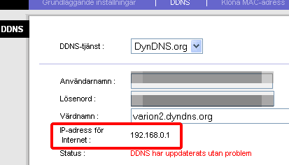

Jag skrev tidigare "ip-adressen för internet" som det står i routerns dyndns-inställningar
För att försöka förklara det ännu tydligare så lägger jag in en bild från ddns-inställningarna i routern:
Du menar alltså att "WAN adress" och "IP adress för internet" är samma sak.
Intressant.... Jag har iallafall aldrig sett en WAN-adress som börjar med 192.168. :) :)

Jag har plockat ner manualen till din router. I och för sig på engelska
(dina bilder var på svenska) men det borde inte ändra något.
Om fältet "Internet IP address" i DDNS inställningen står det :
> Internet IP Address : The Router’s Internet IP address is
> displayed here. Because it is dynamic, it will change.
Sidan 8 i "User Guide" till WRT54G. Logisk beskrivning så vitt jag kan se.
Men sedan är jag inte med, kan du själv sätta en IP-adress här ?
Är det fel router jag tittar på ? Eller har den annan programmvara än standard ?

Något jag funderar över... är den router du konfigurerat verkligen kopplat "närmast" Internet?
Om den sitter efter ett ADSL-modem som i sin tur delar ut IP-adresser så kan tänka mig att det är där felet ligger.
Kan du tänka dig redogöra vilka IP-adresser som routern har? Kanske även göra en sån snygg skiss du gjorde i förra tråden hur ditt nätverk ser ut?
Om det nu inte börjat fungera vill säga... :)
sodjan
Inlägg: 43493
Ort: Söderköping
Inlägg av sodjan »
Ja, *det* skulle kunna förklara en del konstigheter i den här tråden !
T.ex att Linksys routerns "Internet IP address" är en 192.168 adress...

Om det nu är så att Lunksys routern sitter "bakom" ett ADSL modem/router,
så är det alltså ADSL-modemets DDNS funktion som ska aktiveras, inte
den i Linksysen. Sedan får de aktuella portarna "forwardas" i ADSL modem/routern
till aktuell server. Linksys routern har i det fallet inget alls med DDNS,
dyndns eller så att göra. Den bara "routar" trafik inom det privata nätet
precis som vanligt.
Det borde alltid vara i den burk som sitter mellan den publika nätet
och det privata som detta ska göras i.
