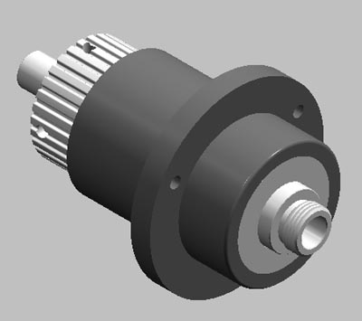

H.O: Då tycker du väl att min senaste design är åt det bättre hållet?
"Jag avråder från att spänna in axeln mellan två lager "uppe och nere" axeln blir varm och utvidgas, ju längre avstånd mellan lagrena desto mer ändras förspänningen med temperaturen."
Bra att du påkekade det. Jag var lite påväg i den riktningen..
"Tro mig...det lossnar inte"
Nu är jag snarare orolig för att limmet inte skall släppa :) Som jag skrev så kan man lätt byta lager med spännring så förstår inte varför man inte skulle använda spännring. Jag kan bara komma på en liten obalans som ju måste gå att få bort om man slipar på rätt ställe på spännringen. Dom kanske redan är balancerade? Hur som helst så kan jag kolla var tyngdpunkten ligger med solidworks.
Angående spindelfästet så är det ju som du säger. Man bör väl ha ett fäste både uppe och nere.

Skulle det vara möjligt att göra "huset" som ett rätblock isf cylindriskt? Då kan man ju dra fast det med 4st M8or I Z-axelns bakdel. Jag antar att det inte funkar för alla, men det borde sitta bra.

Din senaste skiss såg bra ut. Det är viktigt att det är en tight passning mellan ytterbanan och huset. Det var det jag inte fick till riktigt bra på min - därav limmet - en duktig svarvare är A&O här.
Som sagt, spännring låter som en bra ide! Dom ser, som du säger, lite stora ut men det går säkert att hantera. Ang limmet så, om man skall ta isär det för att byta lager så är det troligtvis för att lagrena är kass. Då gör det ju inget om då går sönder (ännu mer) av att man värmer och slår på dom...
Fästet/huset är ett "problem" - det som passar en kanske inte passar den andra. Undrar om inte en modell ala Sherline skulle vara bra:
Om man gör den cylindriska delen ovanför flänsen 43mm så funkar det för de som vill "spänna" fast den i befintliga fästen. Samtidigt finns det möjlighet att skruva fast den genom hålen i flänsen.
/H.O

Ska man ha ett 43mm fästa som ska vara stabilt för en sån här lite kraftigare spindel så måste det ju vara tjockt och då blir det ju för tjockt för en Kress-typ av fräs om man nu vill kunna byta mellan dom. Bättre att man gör hål i Z-axelns spindelplatta för två olika fästen då.
Som simon78 sa så är ju ett rätblock en väldigt bra ide. Då kan man fästa med genomgående bult.

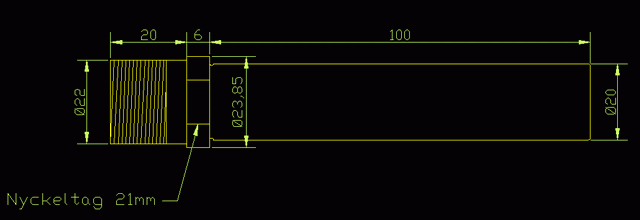

Lyckades aldrig få någon detaljerad ritning från LUNA så dessa mått har jag efter egen uppmätning:

Jag har egentligen inga problem alls med att fästet inte blir 43 mm, men det kan ju vara bekvämt nångång, kanske, att kunna fästa spindeln i 43 mm-fäste, även om det då blir högre upp på spindeln. H.O har ju lyckats hitta ett radiallager som fungerar med 43 mm ytterdia (se hans skiss). "Huvudfästet" på spindeln bör ju vara utanför vk-lagret, för bästa stabilitet. Bra för kylning av lagren också. Sen tycker jag abolut att det ska finnas någon sorts kant som hindrar spidelhuset från att glida uppåt medan den arbetar. Antingen fläns ovanför fästet, med skruvar, som på Sherlinespindeln (kräver större råmaterial och mer svarvjobb) eller en mindre kant, ett par mm bör väl räcka fint, under fästpunkten.
Edit: En fläns med plats för M4-insexskruvar bygger på ca 16 mm på diametern. Trist, för jag gillar verkligen H.Os förslag med fläns med olika diametrar under och över. Det kanske är värt den extra kostnaden? Beror ju på hur mycket det blir.

Jag gillar också H.O: s husdesign. Måste bara ha ett lager med ID20mm och OD ca 30mm. Då går det alldeles utmärkt!
Jag tycker vi ska bestämma oss för axel. Lunas är ju ganska dyr om man jämför med sånt man kan hitta på ebay. Typ 37 euro inkl. frakt...
Mailade säljaren om exakta dimensioner..
