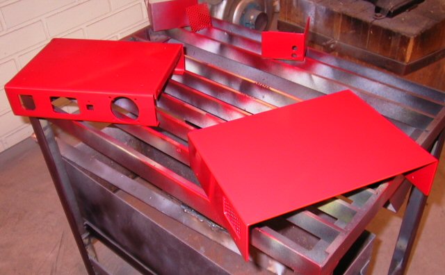

jag tror att det skulle vara snyggt med panelen i en diskretare färg, typ gråaktig eller svart och skojja till skalet. Jimmys blå tror jag skulle bli najs.
Inlägg: 26680
Bra idé.
Såhär kanske?
Motsvarande, fast mörkröd:
Hm, det ser ut som Mri redan har gjort massa burkar. :D

Tack JimmyAndersson! :) Jag satt själv och lekte i PSP då jag upptäckte att du redan fixat 6 olika färger.
Knallröd? Lite svårsmält först men nu gillar jag den färgen bäst. Själv hade jag tänkt någon diskret ljusblå-grå färg. Men knallröd gör ju att apparaten sticker ut.

Blå röd kanske?
Inlägg: 26680
Testar:
Eller tvärt om?
Eller vad sägs om den här varianten?
Jag skulle nog ha valt den eller någon av de två i mitt förra inlägg.

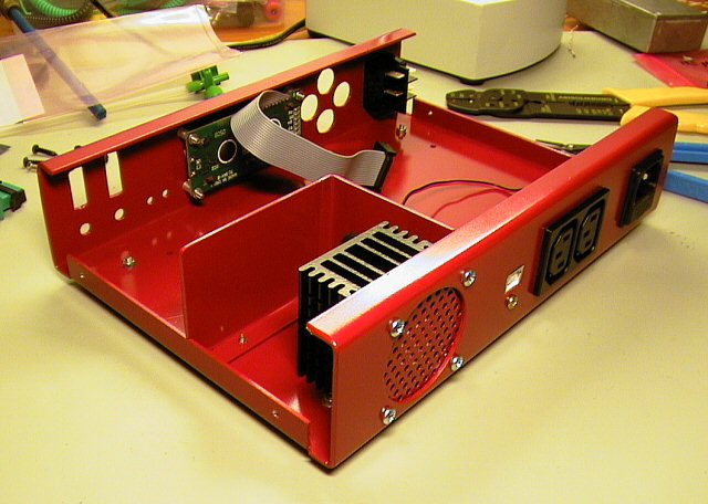

Knallröd fick det bli. :D Bilden nedan är dock lite suddig och återger inte riktigt nyansen.

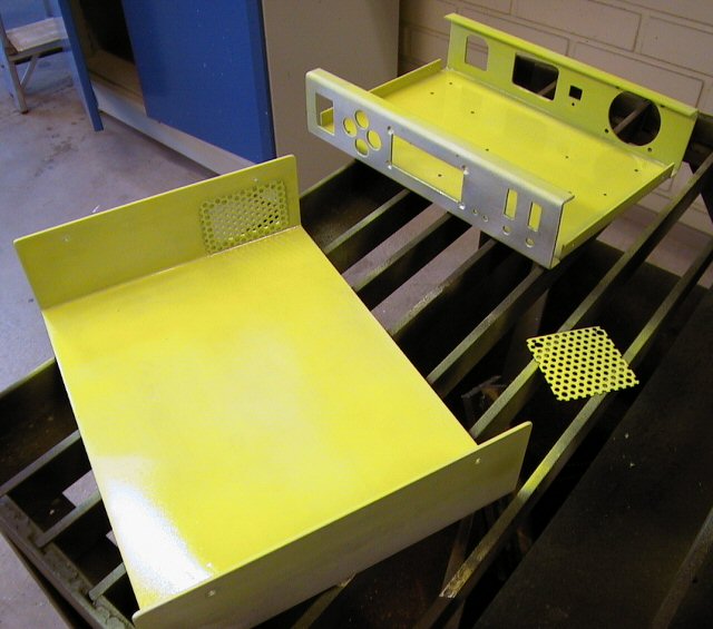

Grundade enligt konstens alla regler. Avfettade först med aseton. Slipade därefter ytorna med fint sandpapper. Sen ny avfettning med aseton. Sen på med ett tunt lager med den etsande grundfärgen (gulgrön). Den knallröda färgen är acryllack. Vilken skillnad i täckningsförmåga jämfört med det billiga skräp jag använt tidigare! Även ett tunt tunt lager täcker helt den gulgröna grundfärgen.
Inlägg: 26680
Rödare än så blir det knappast. :D Snyggt!

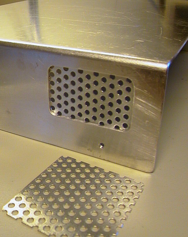

Var har du hittat den perforerade plåten / gallret?
mri
Inlägg: 1165
Ort: Jakobstad, Finland
Inlägg av mri »
Gallret är från det lokala plåtslageriet var jag köpte aluminiumplåten. Fanns lite olika typer med olika stora hål och plåttjocklek.
Micke_s
Inlägg: 6741
Ort: Malmö
Inlägg av Micke_s »
Är inte gallret spikplåt??

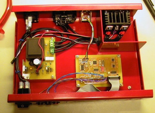

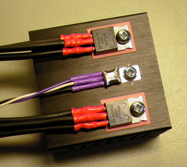

Börjar närma mig målet (med hårdvaran åtminstone). Nu återstår bara att montera ihop allting. Färgen är inte så knallröd som på den förra bilden, denhär bilden är mer rätt.

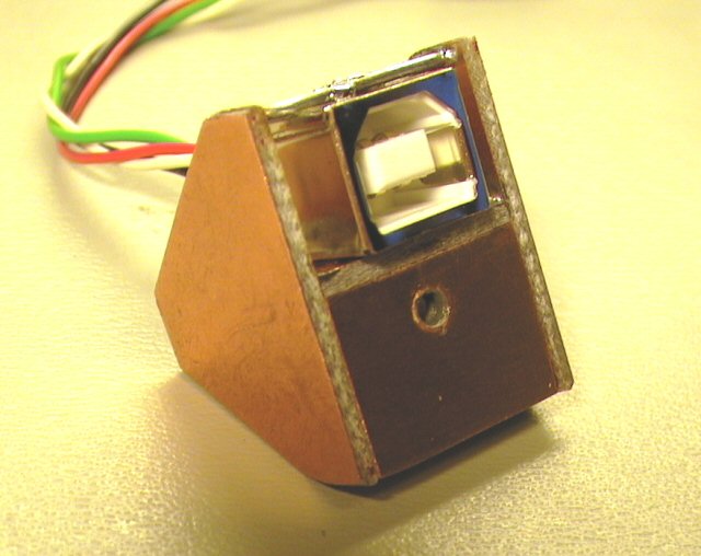

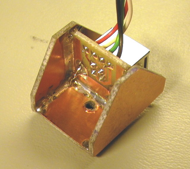

Hur monterar man en USB-kontakt på en panel? Jo med ett 3D-kretskort så klart! :)
Triacar och tempsensor monterade på en processorkylare. Lite bekymrad är jag med isoleringen av triacarna. De har ju 230V i "kyltungan". Det är inte mycket till isolering i den tunna plastbussning som sitter mellan den och skruven...
230V dragen med 1.5 mm2 ledning. Lite för styv att jobba med i den här lilla lådan. Planerade apparaten för 16A även om anslutningsdonen bara klarar 10A.

"3D-kretskortet" var en riktigt smart lösning. :) :tumupp: :tumupp:
Isoleringen för triac'arna såg inte helt trygg ut, även om det var bra monterat i kylflänsen. För att få lite extra säkerhet så hade jag nog monterat kylflänsen i chassit med plastbussningar eller liknande.

Saknar dock lite gul/grön kabel mellan chassi-kylfläns-apparatintag.

Jag håller på med ett liknande projekt, det skulle vara intressant att se vad du driver triacarna med?

JimmyAndersson: Kylaren är skruvad direkt i chassit med 4 långa plåtskruvar. Om jag sätter plastbussningar på dom kommer skruvskallarna ändå att bli spänningsförande...
Jag borde nog få åtgärdat själva isolerigen på nåt sätt, vill inte lita på skyddjord eftersom jag inte har det vid min labbänk. Finns det TO-220 isolersatser ämnade för 230V kanske?
DeeJayPA: En gul/grön kabel finns nog där mellan apparatintag/chassi/apparatuttag men den är svart. :) Anslutningen till chassit skymtar där under några av svarta kablarna ovanför "power" kortet.
thepirateboy: Driver triacarna med MOC3043. Sätter upp de slutliga schemorna senare.
