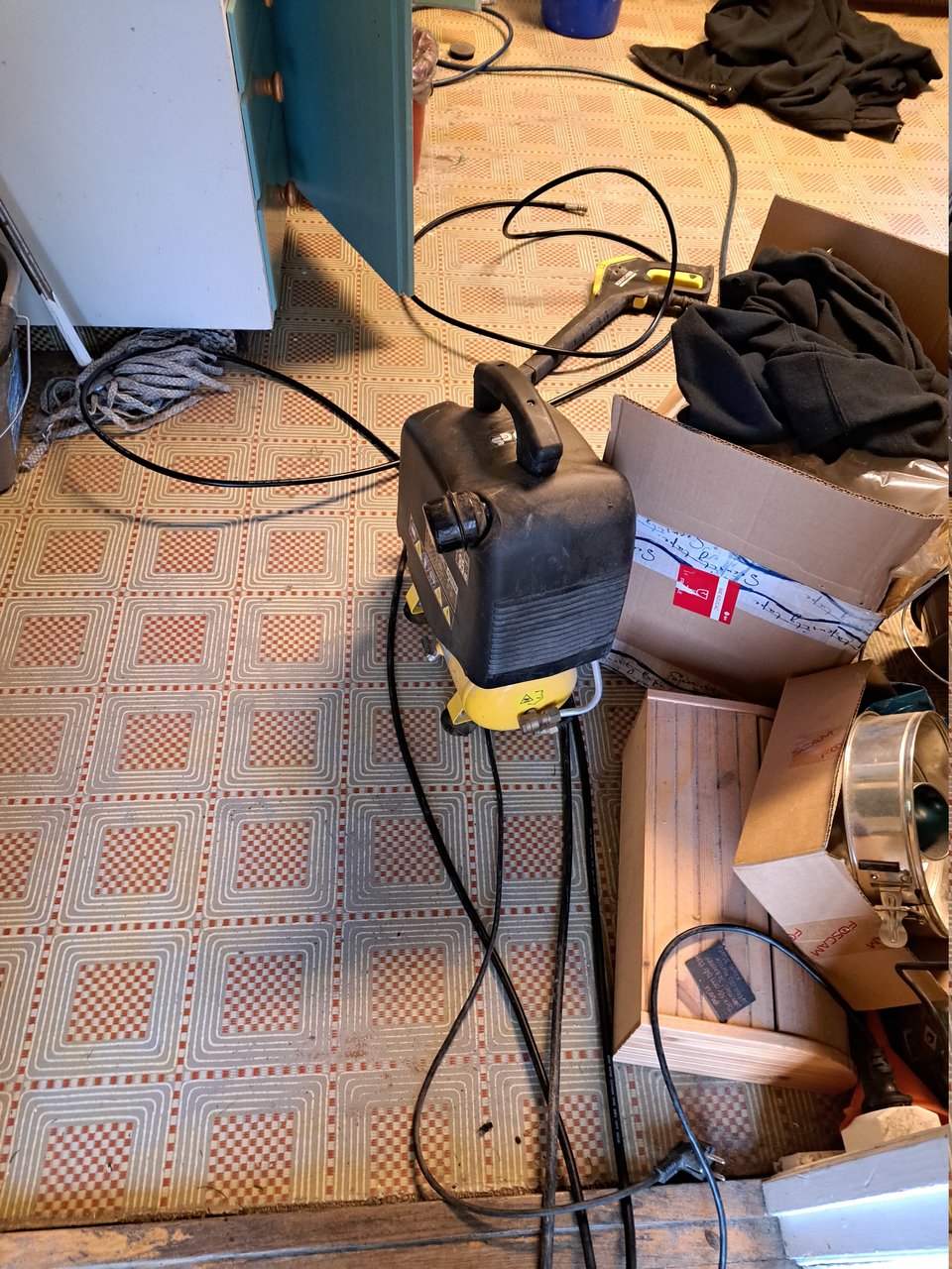

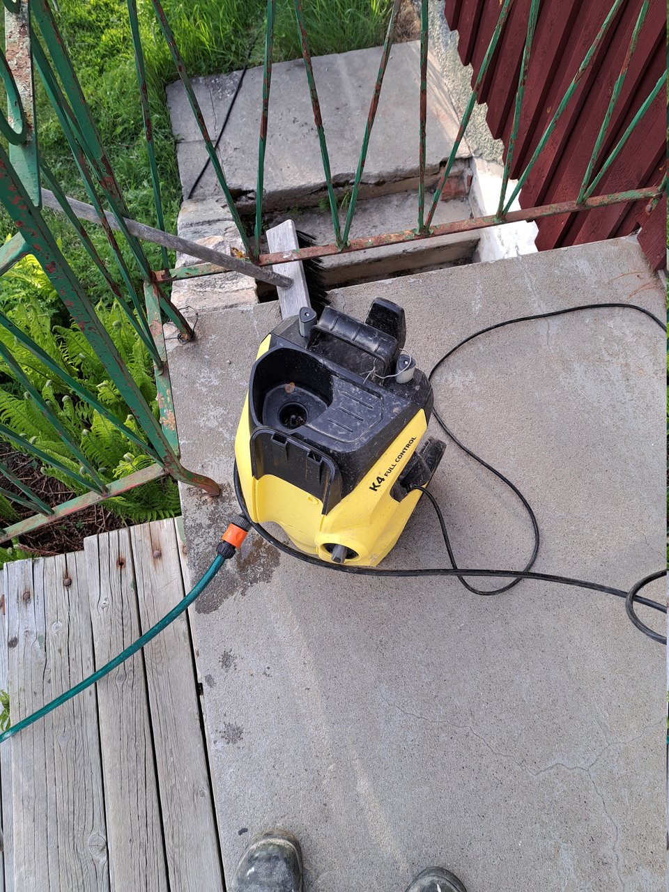

Rensar avlopp, går utmärkt med att först försöka blåsa bort pluggen med tryckluft för att sedan rensa med rensslang och högtryckstvätten :)

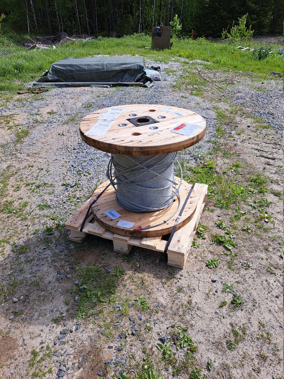

Fått hem 200m 52mm2 vajer till masten

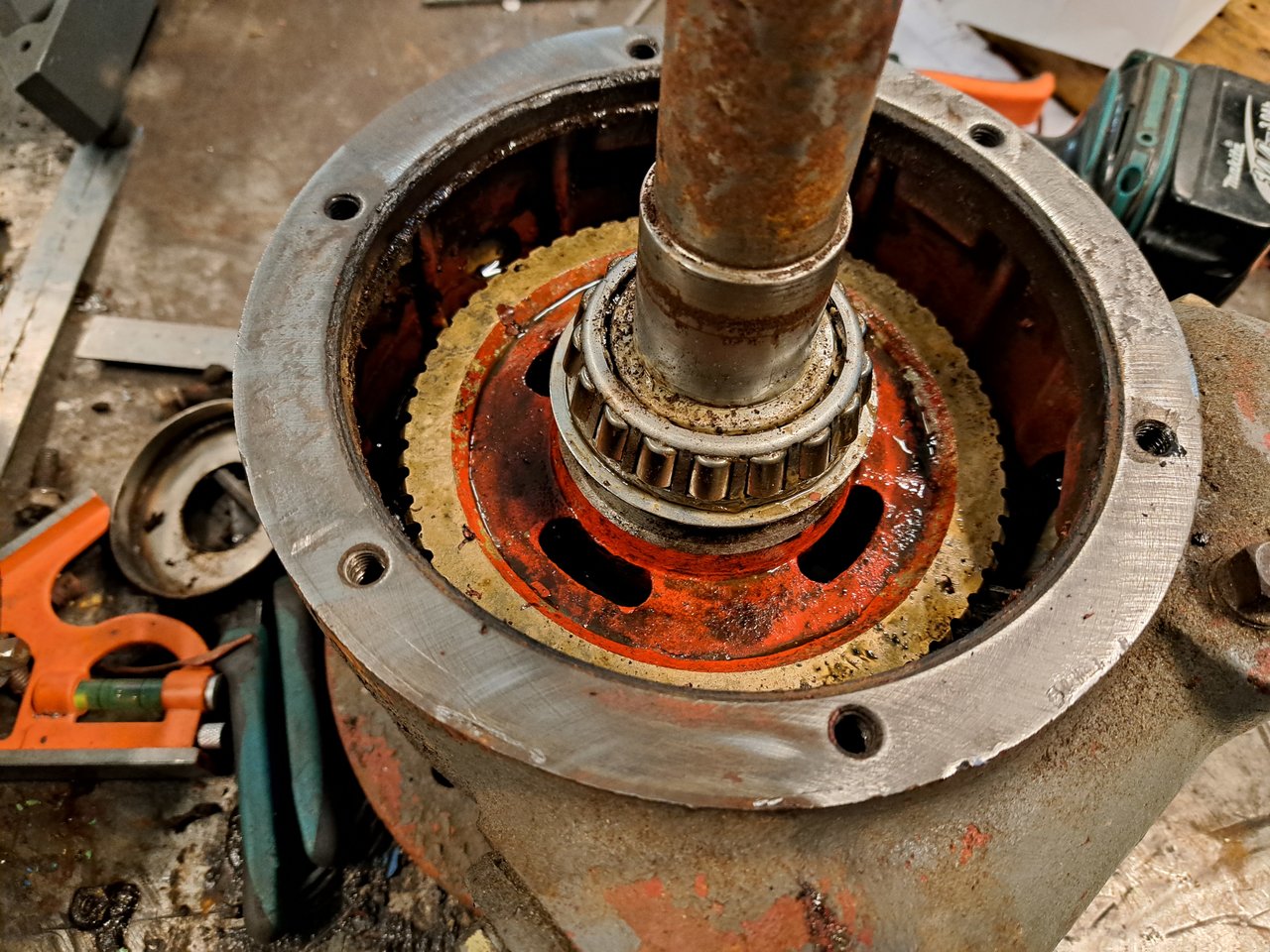

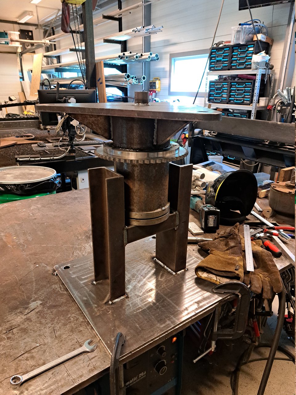

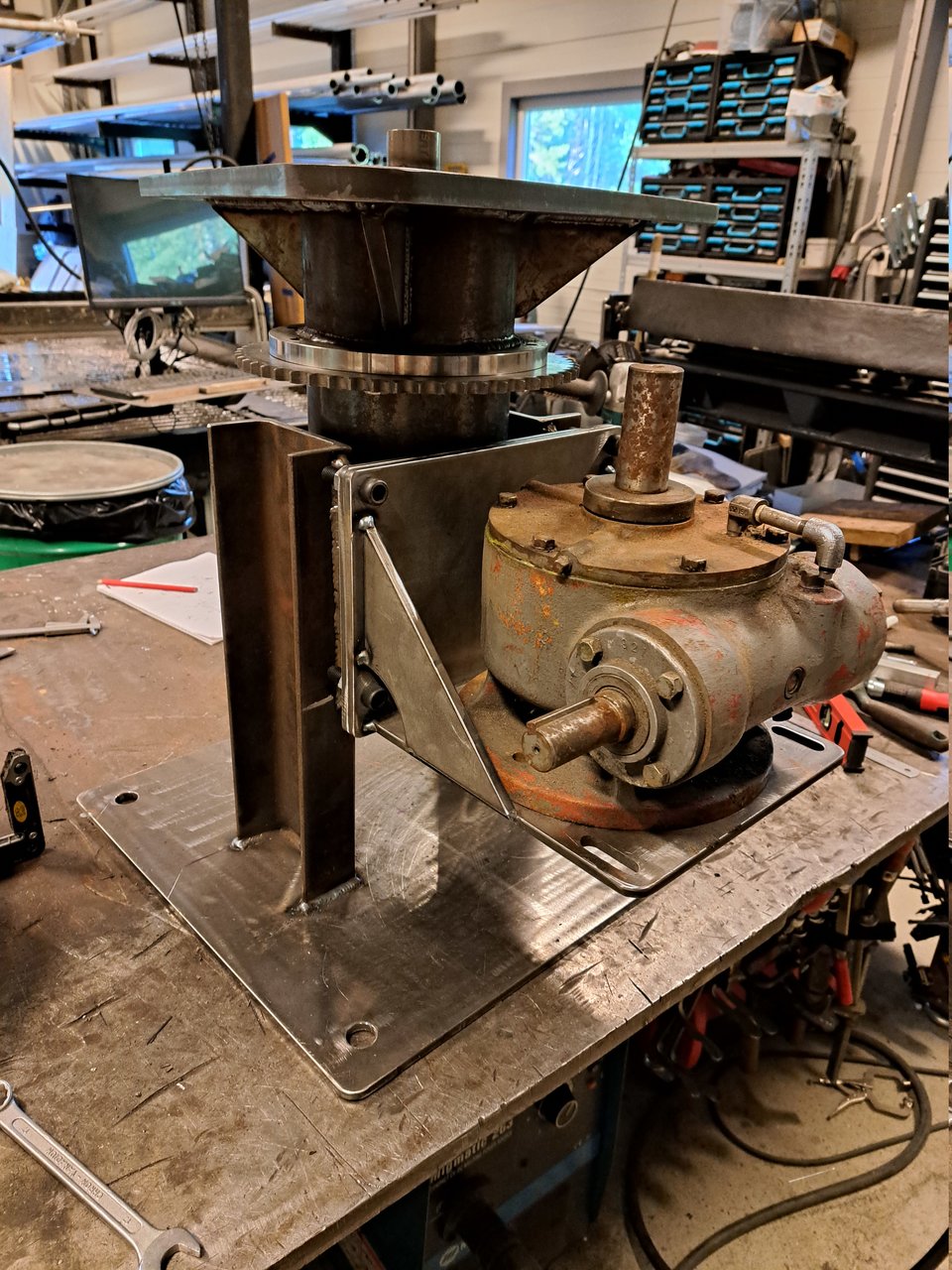

Jag och SA2CLC hämtade en snäckväxel som han hittat på en skrothög här i byn. Tyvärr var den lite knäckt så den lilla vinkelväxeln var dålig.
Punka
Hade fått den här av SM6MCW för många år sedan, blir snäckan till nya masten

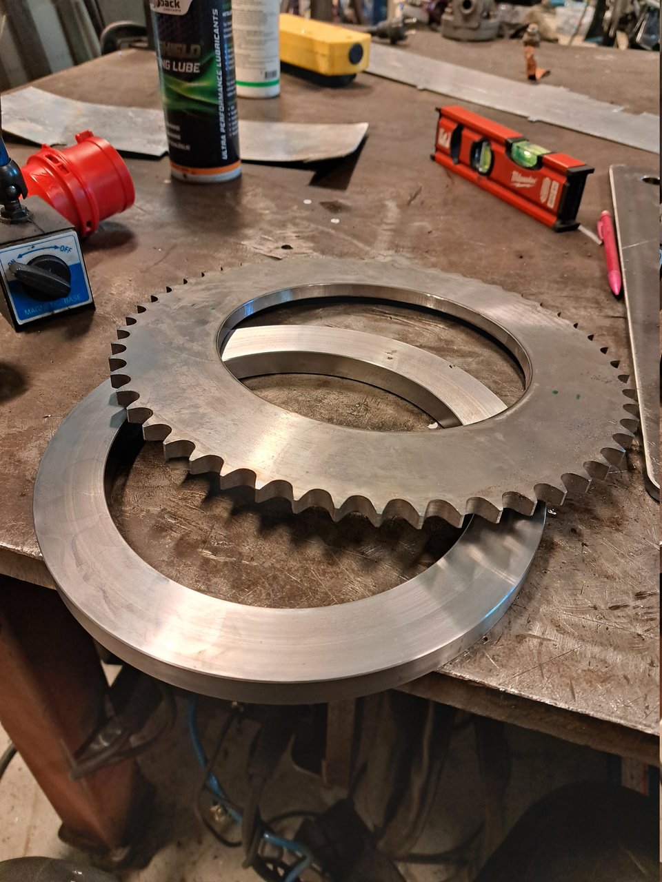

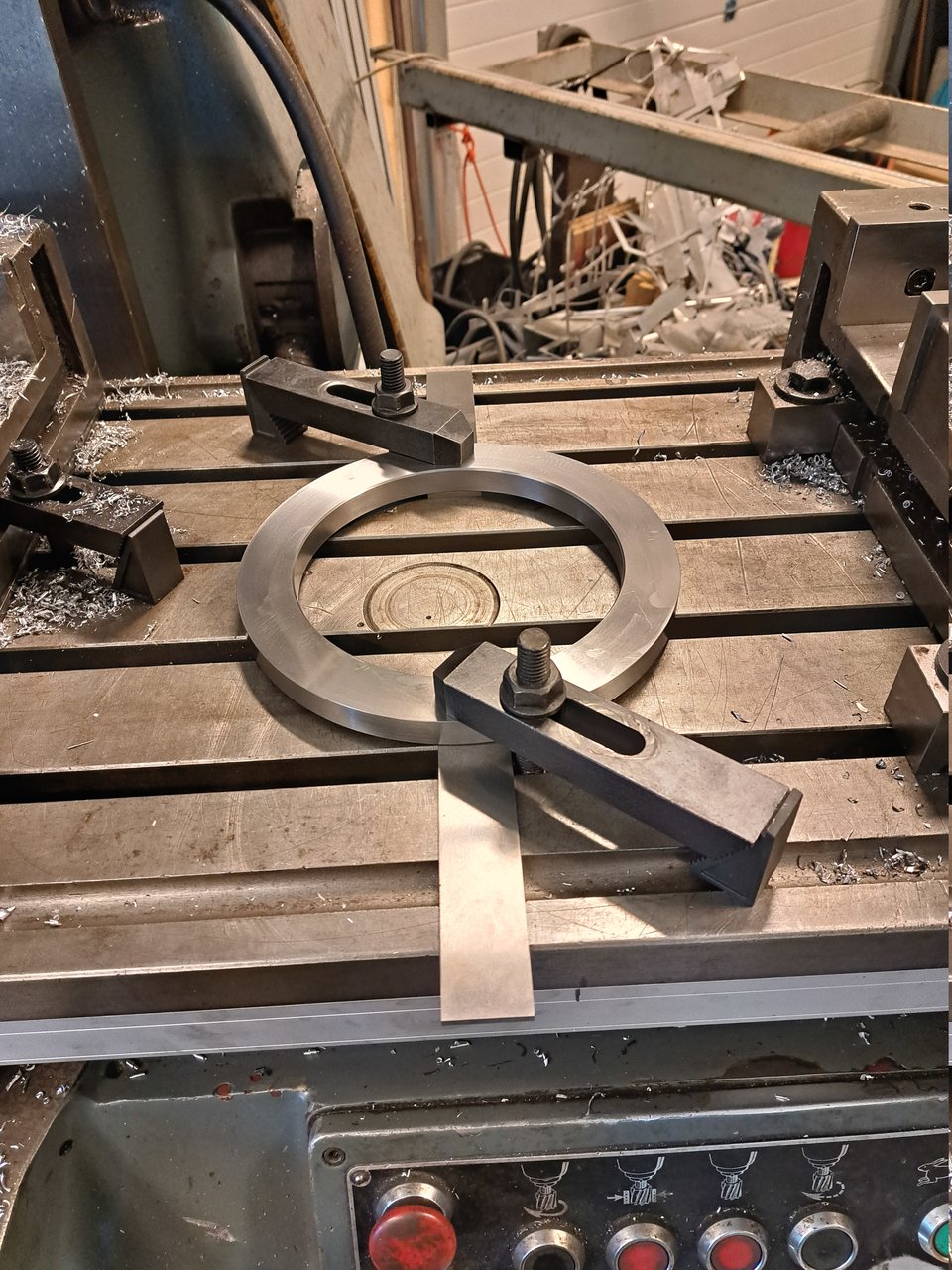

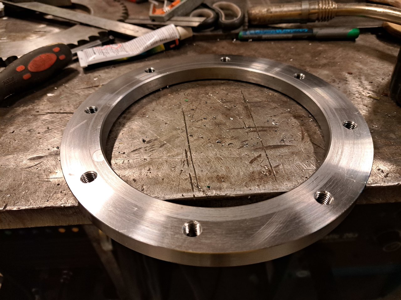

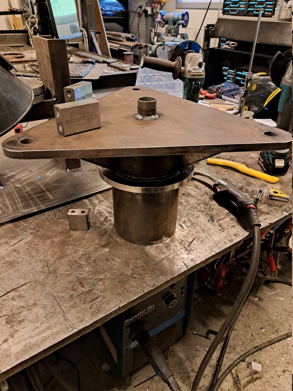

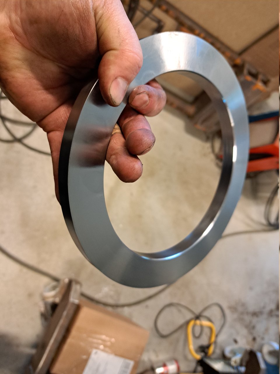

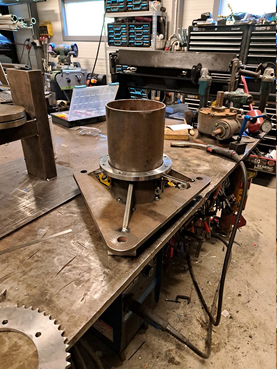

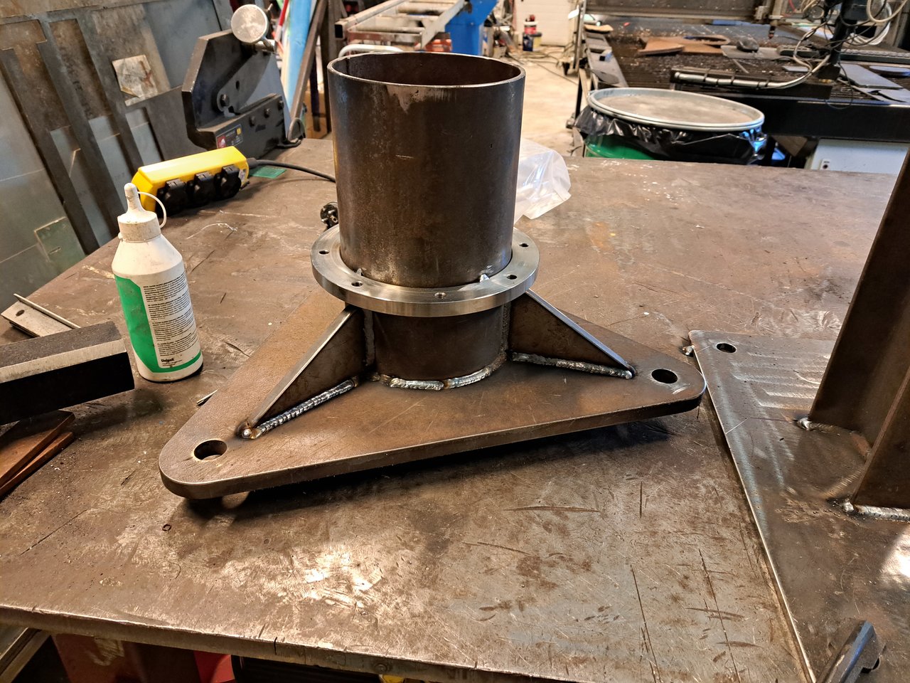

Snyggar till den plasmaskurna ringen
Tyvärr insåg jag att det förmodligen var nåt hardox som jag hade skurit ut ringen i. Blev svårt borra och framförallt gänga. Så jag fick kasta den och göra om med ett känt material.
Nya ringen.
Brorsan har lagt in golvet i sovrummet

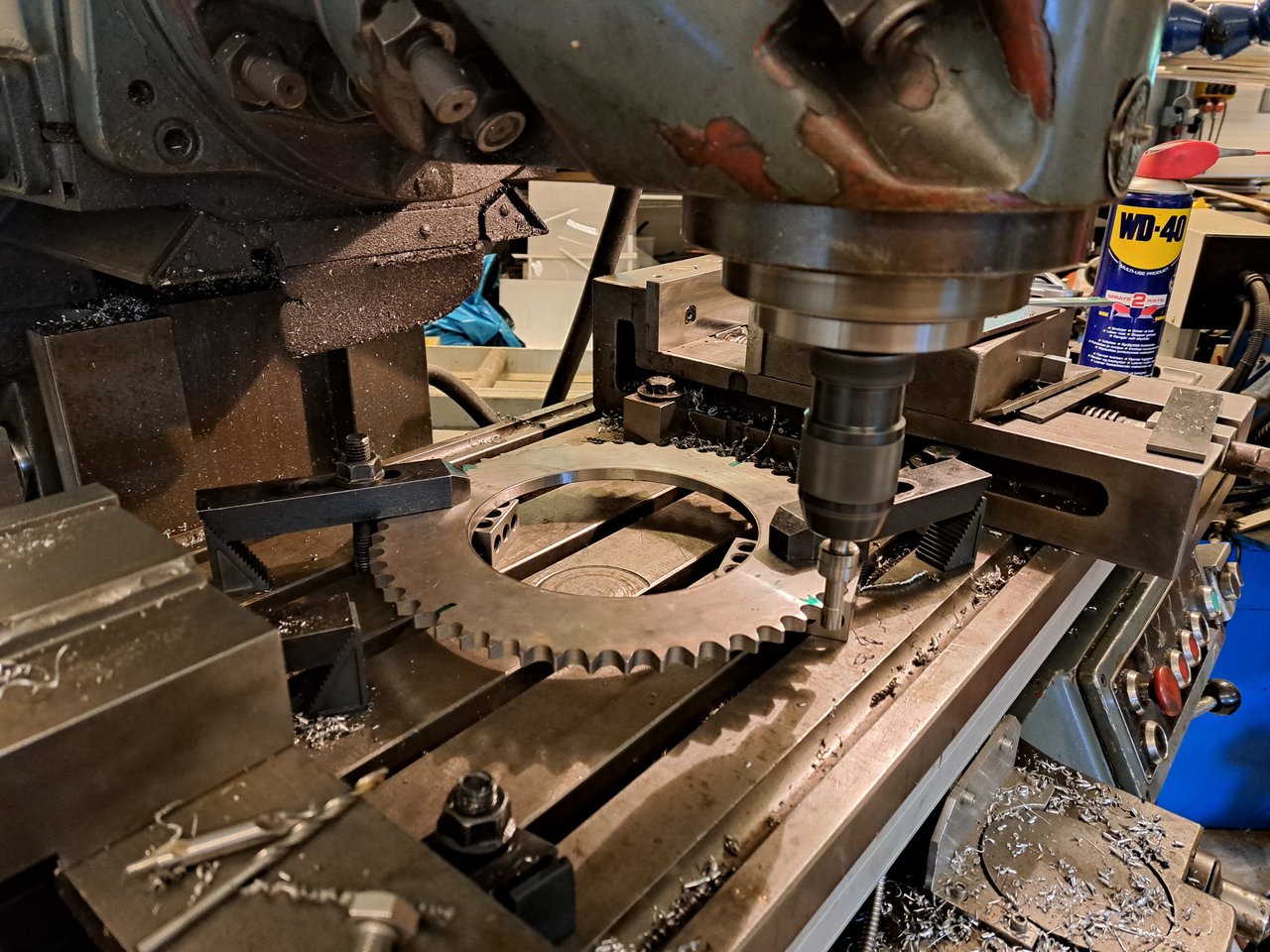

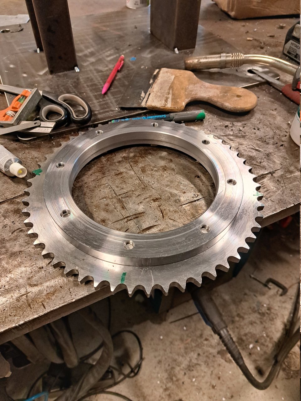

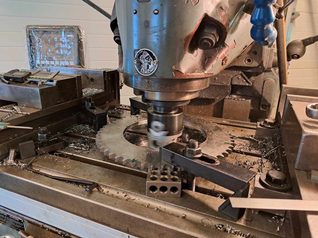

Snyggar till drevet jag skar bort centrum och även borra hålbilden
Blev bra

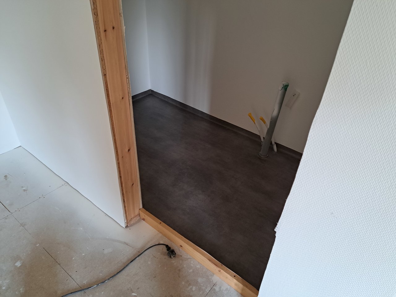

Brorsan lägger in golv på toan
Fint blire

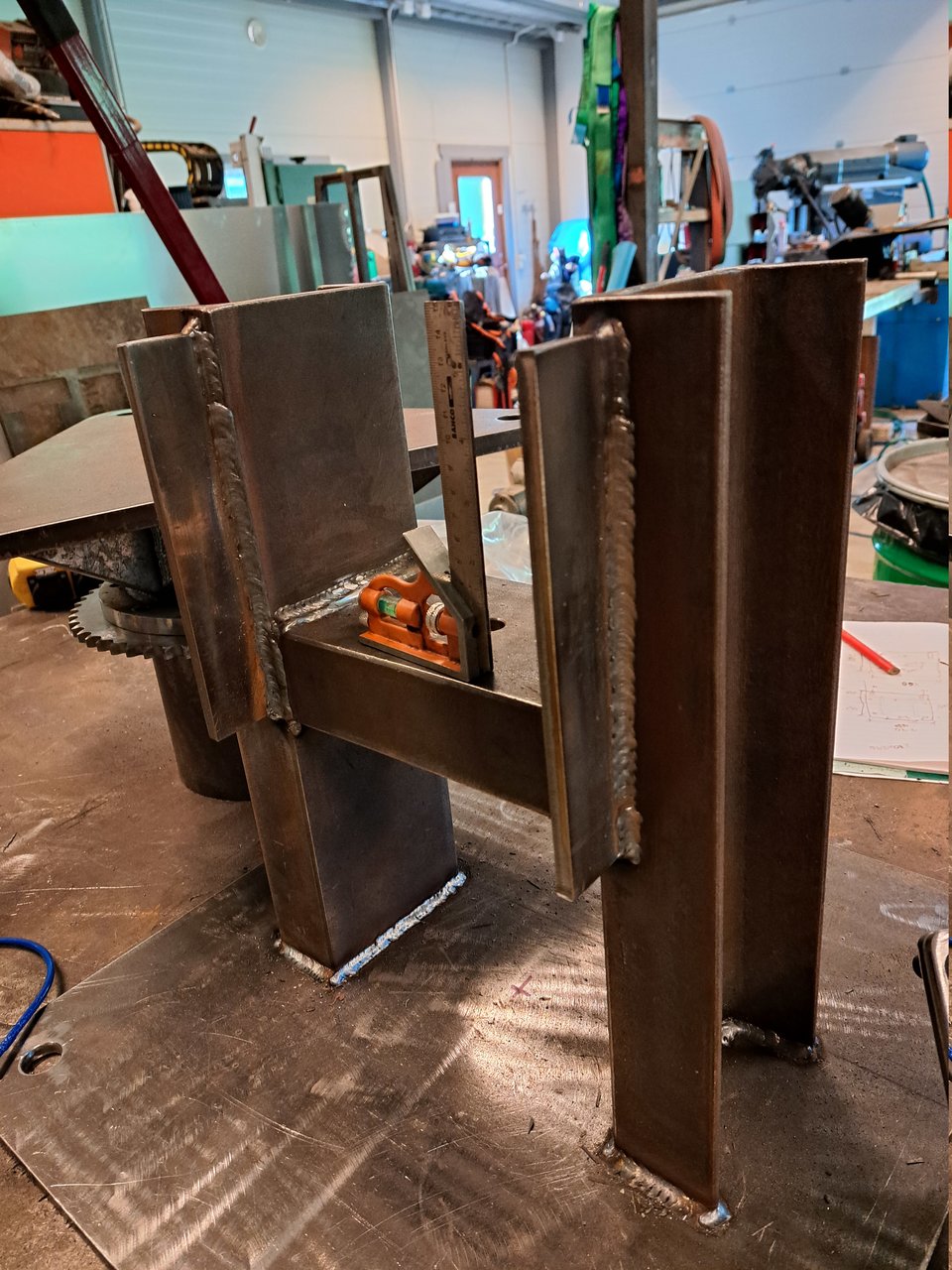

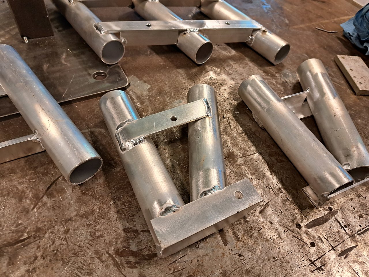

Sedan byggde brorsan lite spöhållare som jag fick svetsa ihop åt honom
Blir kanonbra!

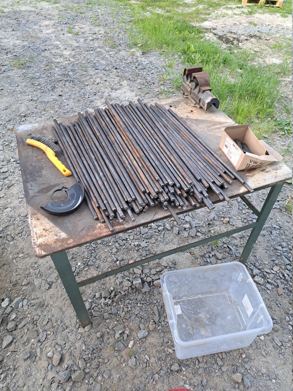

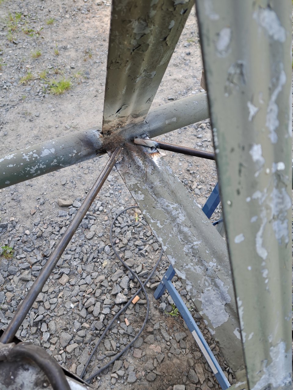

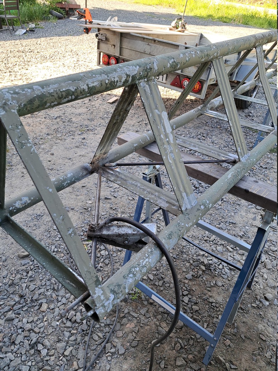

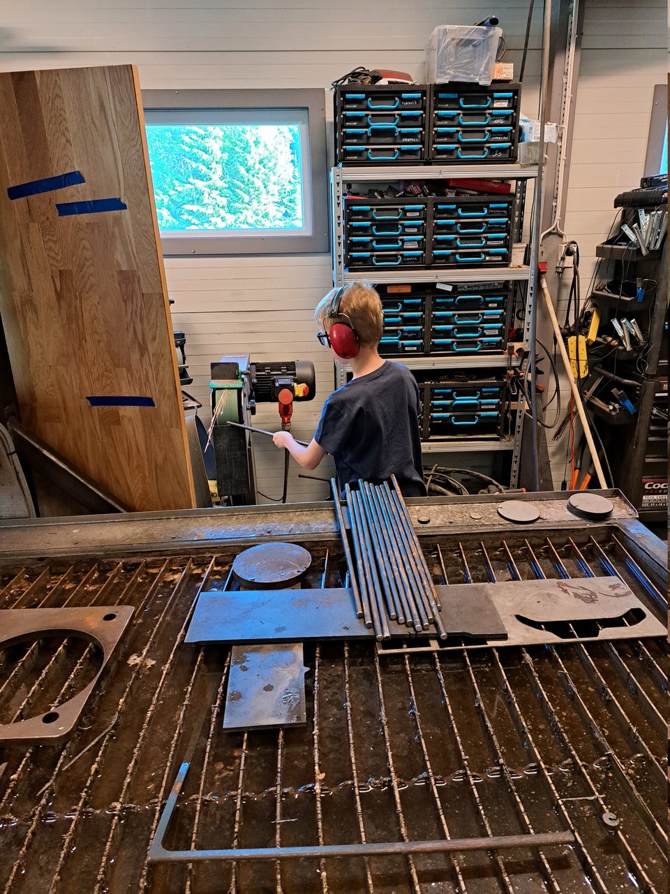

Brorsans grabb hjälper mig kapa och slipa snesträvor till masten
Inge skoj göra. Men de är ju bara 340 st...dvs 1360 st svetsfogar. Svetsar så där i plattjärnen för att ej förstöra galven i rören.

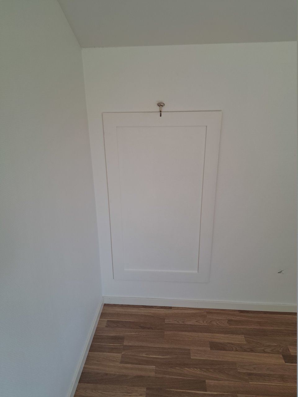

Brorsan gör dörrar till vindsutrymmena
