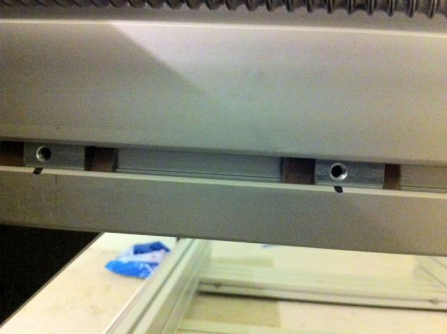

Idag har jag byggt en rigg för att montera gejdrarna för Y-axeln parallellt med bordet (som inte finns ännu men iaf) och även försänkt 32 hål i de plattor som förbinder Y med Z.
Gejdrarna för Y är även fastsatta med alla skruvar (inte bara en i var ända som förut under testfasen).

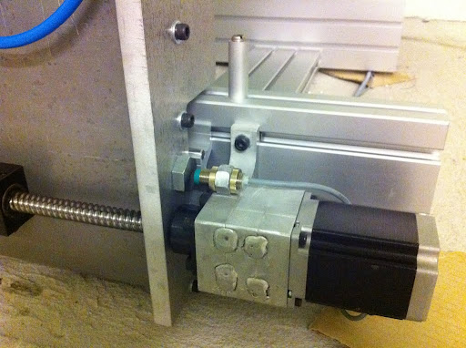

Hela Y-modulen är i princip klar men saknas lite smådetaljer ännu.

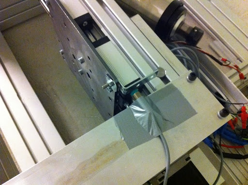

Hade velat hinna bygga en kabelkanal så jag kunnat montera e-kedjan för Y oxå men det hann jag inte. Måste ju hem å laga mat åt frun

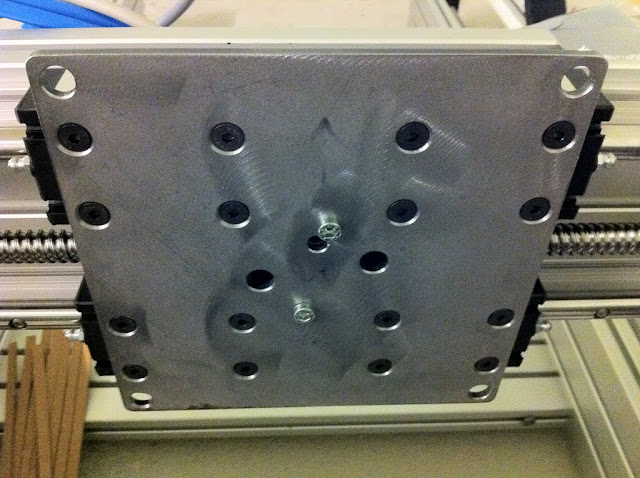

Dags att montera gejdrarna för Y permanent!
Massa försänkningar blev det, helt ok resultat.

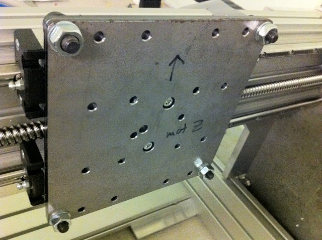

Plattan för Z temporärt monterad mot Y-plattan.

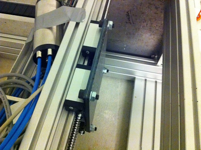

Så här ska det sitta ihop sen.

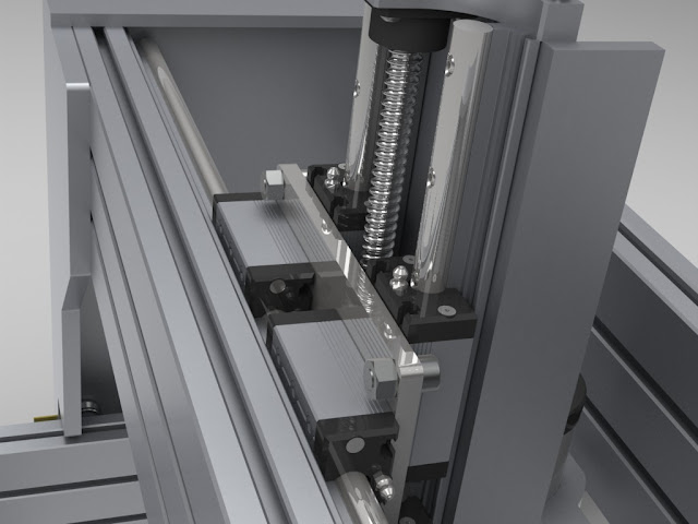

EDIT: Bild på framtiden.
