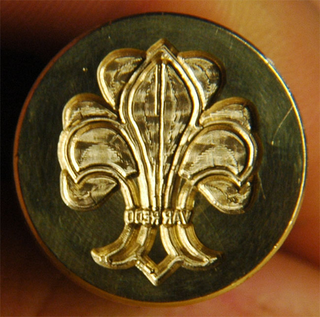

En sigillstamp med Svenska Scoutförbundets logo på
I mitten på bandet över liljan där är det fullt läsbara bokstäver där det står "Var Redo", ca 0.7mm höga bokstäver

Supersnyggt! Är det mässing? Vad för verktyg använde du, och med vilka varvtal m.m.?
Går det att få en makro-närbild på texten?

Ja det ska jag väl kunna ordna:
Bästa bilden jag kunde fixa direkt på skrivbordet framför mig utan att rigga ett stativ och bättre belysning...
Ja det är mässing, stålet jag använde är ett sånt här och jag körde med lägsta hastigheten på kress 800FME och rätt låg matning.
Enda anledningen att jag valde ett så extremspetsigt stål var för att få till bokstäverna.
Bokstäverna syns bättre i verkligheten än på fotot, lyckades inte fokusera perfekt och var lite darrig på handen...
Och innan någon frågar, ja texten är spegelvänd med mening, blir rätt när man pressar ner stampen i lacken då

Juste... använde min dremel-kopia med polertrissa också för att polera upp ytan
