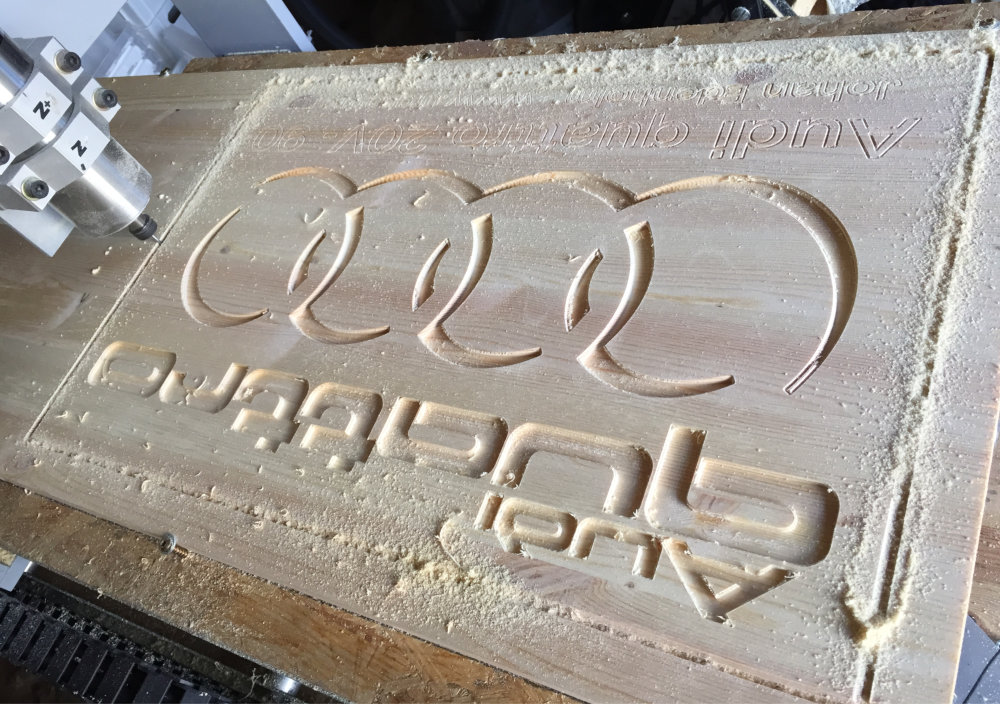

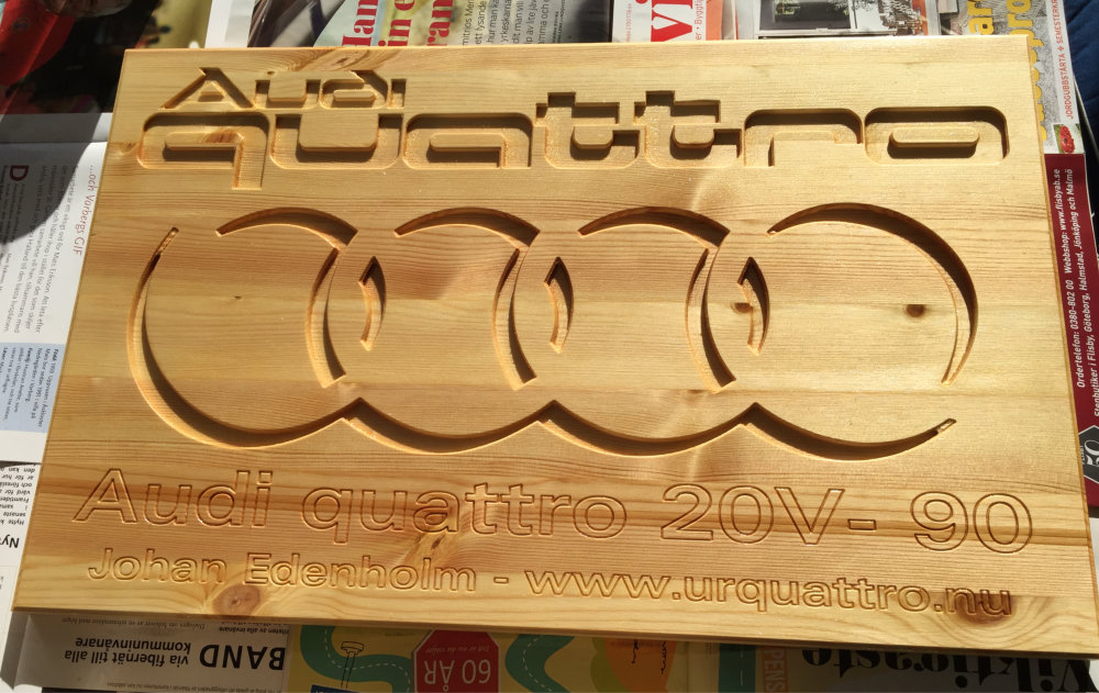

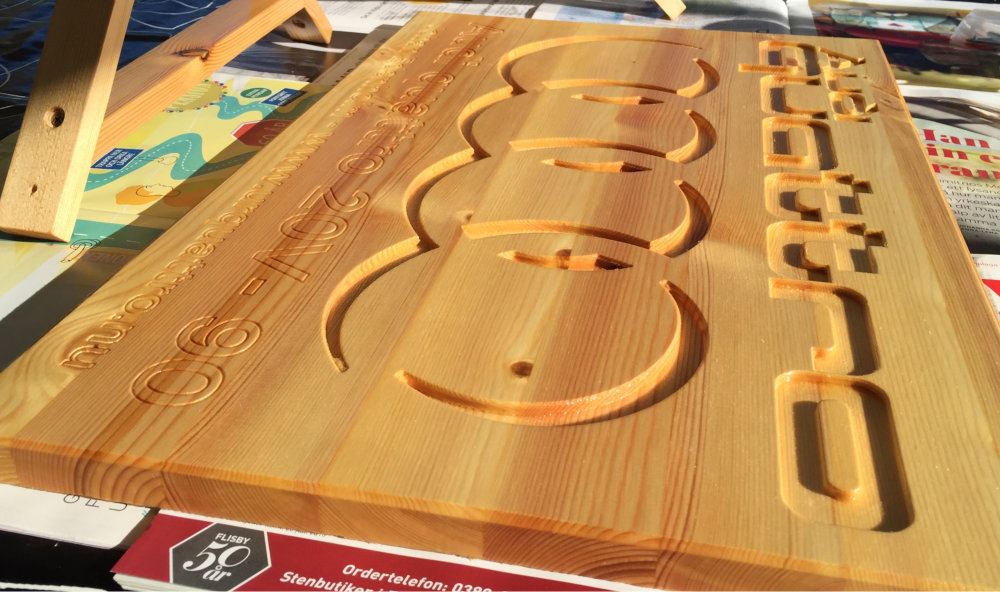

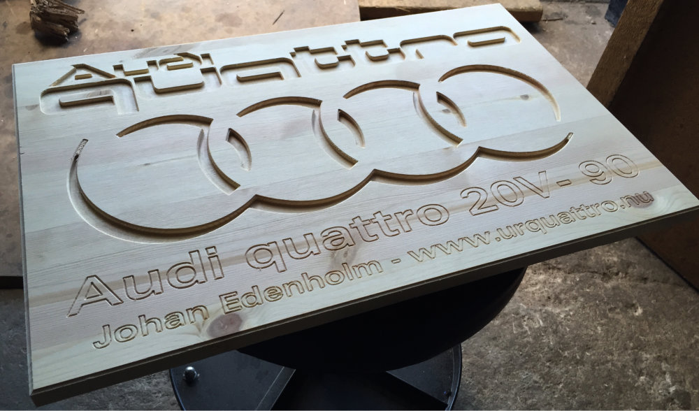

Då får man äntligen visa något i den här tråden, inte bara dregla på allt som gjorts :D
Håller på att lära mig 6040:n och eftersom jag ska ställa ut bilen på lördag så praktiserade jag lite med fräsarna i kitet jag köpte från Clas Ohlson i helgen ( http://www.clasohlson.com/se/Fr%C3%A4ssats/Pr308784000 ). Skivan är ett hyllplan från Biltema :oops:
Anledningen till att det ser lite lustigt ut på ringarna där det är som smalast är att jag pocket-fräste med en 3.2mm:s fräs och sedan körde gravyr med en spetsig fräs och den kunde ju nå ända ut i kanterna...
Lite teakolja på, köpte även hyll-hållare på Biltema, de fick lite olja också, ska skruvas fast på baksidan så att skylten kan stå framför bilen i 45 graders vinkel.
Den är ca 350*550mm.
Är lite sugen på att färglägga ringarna och texten ovanför med svart färg, men då klabbar man väl till det som tusan, så det får bli så här :vissla:

Fint! Klarlacka före svart, annars kan färgen läcka genom träfibrerna. Sen slipar du över allt en gång bara så får du fina kanter :)
