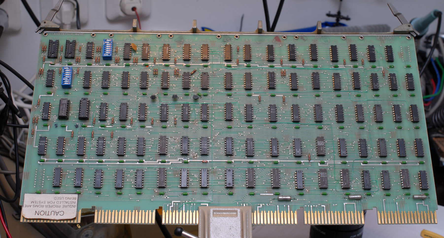

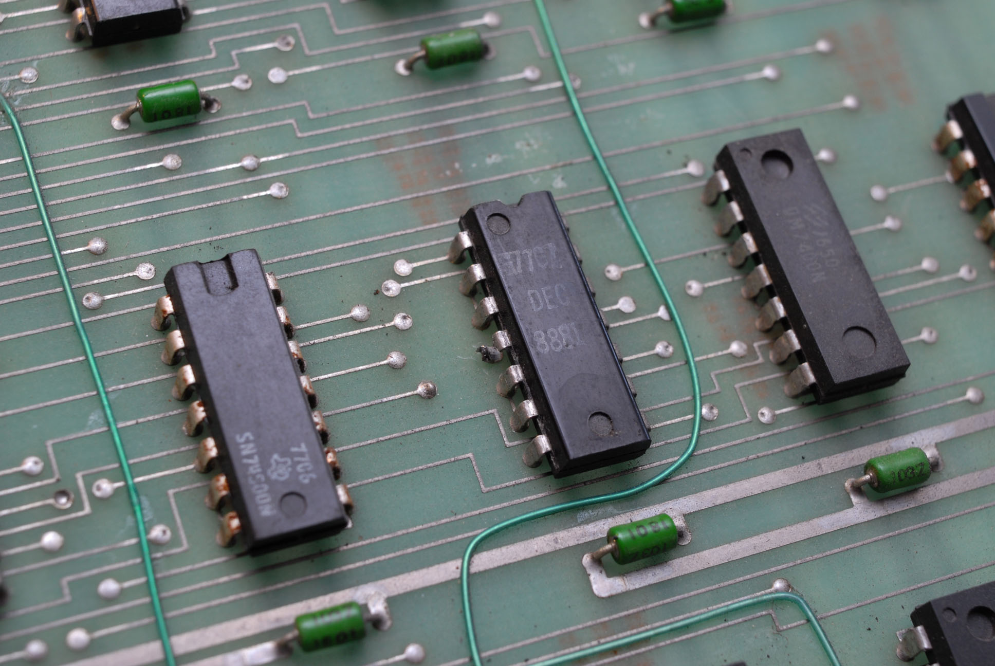

Jag har hittat felet. Det är km8a, option #2 som är boven. Signalen "INT IN PROG" dyker upp på två ställen på kortet. Dels som ingång och buffras av en bus-reciver IC dels så driver kortet signalen med en 8881. Jag gissade på att det var drivkretsen som var trasig och klippte ett ben, sen fungerade maskinen igen. Men mitt program ligger i bara en minnessida, kortet stänger av IRQ om man gör minnesoperationer i en annan sida än den man för närvarande använder (rätta mig om jag misstar mig). Ett program som exekverar i flera sidor med interrupt igång kommer inte att fungera.
Nu kan jag ha fel, det kan vara den bakomliggande logiken som är trasig, men jag tror på drivaren. Så nu är det bara att vänta för en hel hög N8881 har jag inte, faktiskt inte någon. Inte heller någon 7439 som fungerar som ersättare.
Kortet, km8a, Option #2
Ett klippt ben.
Ett klippt ben.
