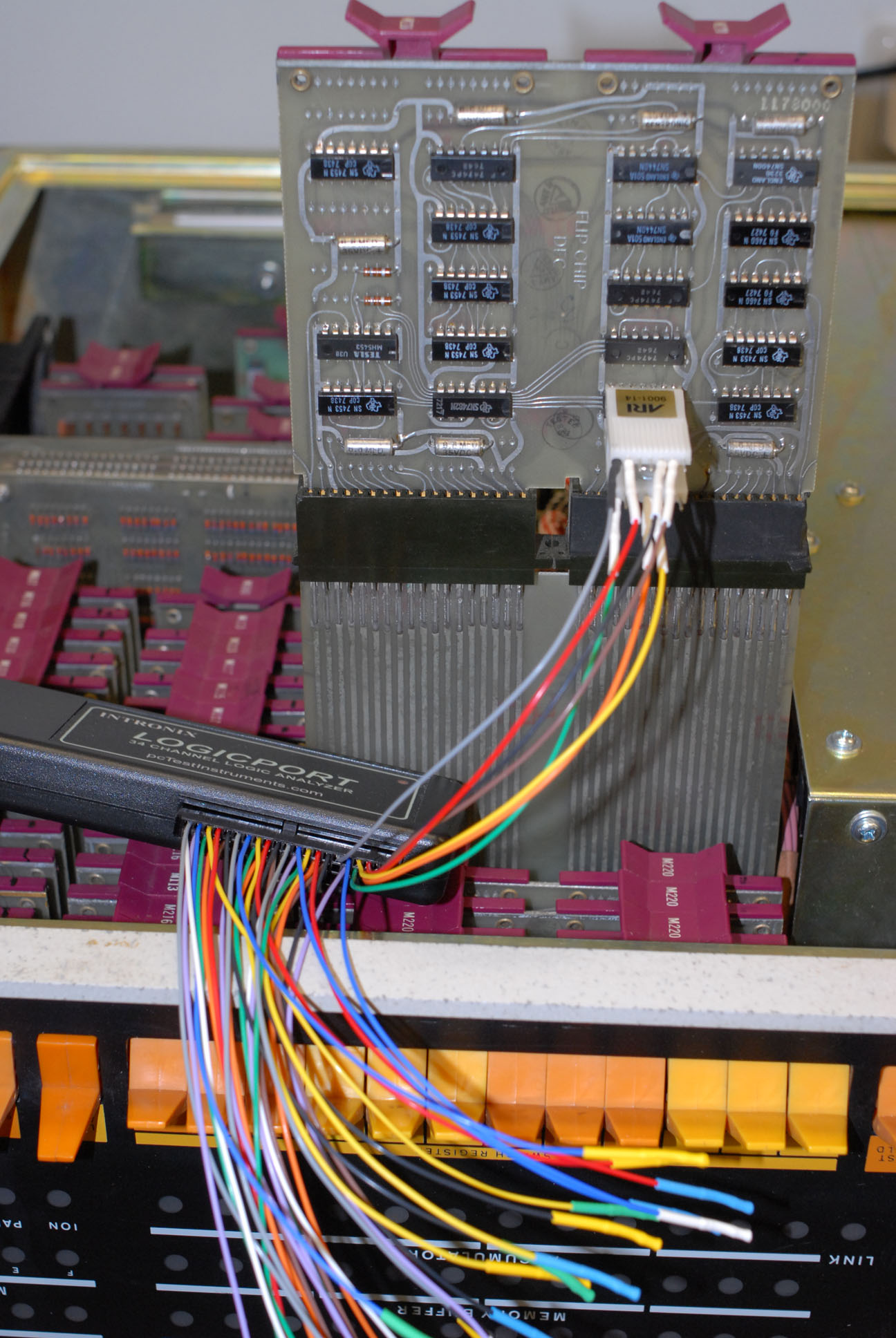

Jag har inte gjort några framsteg ännu, men nu j-klar ska maskinen igång.
Har skaffat en liten USB ansluten logikanalysator. Det är lite skillnad på logikprobe och logikanalysator...
Har i ett tidigare liv (tidigare arbetsplats) varit bortskämd med stora fina Agilient och Tektroniks-logikare, men de kostar ju därefter. Det är ganska skönt att kunna mäta på flera digitala signaler samtidigt. Denna lilla logikare verkar vettig, men den har beränsat minnes djup, typ 2k samples. Här har jag satt upp en liten koppling för att försöka ta reda på varför en av lamporna på fronten tänds när den inte ska göra det.

Det ser lovande ut, har du flera sådana "extenderkort" ?
anders_bzn
Inlägg: 5928
Ort: Kävlinge
Re: PDP8 Renovering
Inlägg av anders_bzn »
Jag har två. De är mycket trevliga att ha när man felsöker.
