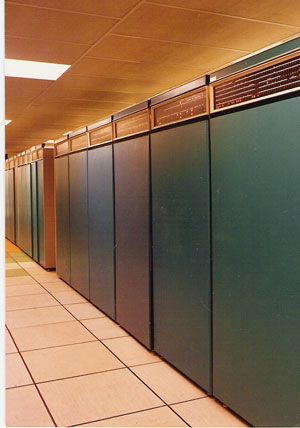

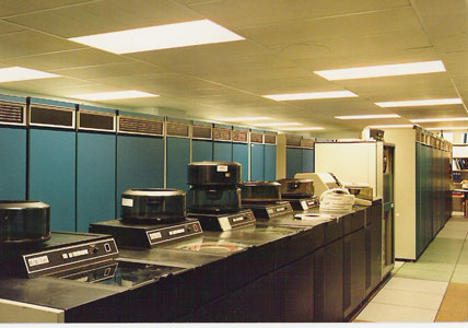

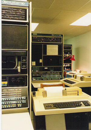

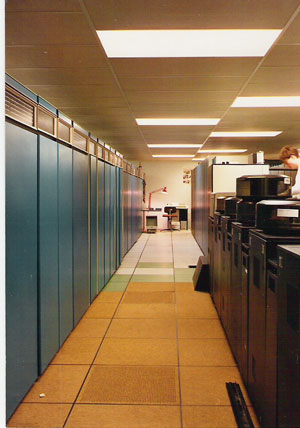

Peter byggde senare CCCC (Colossal Cave Computer Center) en privat datorhall, med två PDP-10 varav den ena hade två cpu:er, här några bilder på dessa (jag har frågat Rulle om lov att publicera dem). Bilderna visar PDP-10 porr. Peter fortsatte sedan med att vara en av de mest drivande krafterna bakom internets uppbyggnad i Sverige, men det är en annan intressant historia (tack Cl3mens för länken).
Här ser man Peter sticka fram.
