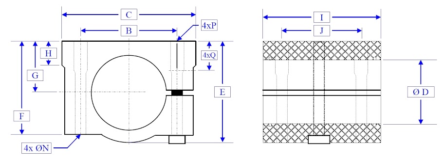

Detta fäste ser ju nice ut, dem tar drygt 500kr för det oxå, budgeterat för 1000kr så de e ju i princip gratis mao
Butiken
Lite synd man skruvar fast fästet underifrån, det är inte helt optimalt för mig men ingen omöjlighet.
//L
						Butiken
Kod: Markera allt
TYPE E C I G F B J N P Q H D
H2-80 102 122 110 52 80 100 80 8 M10 25 24 80//L
