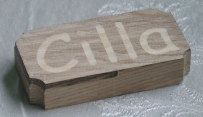

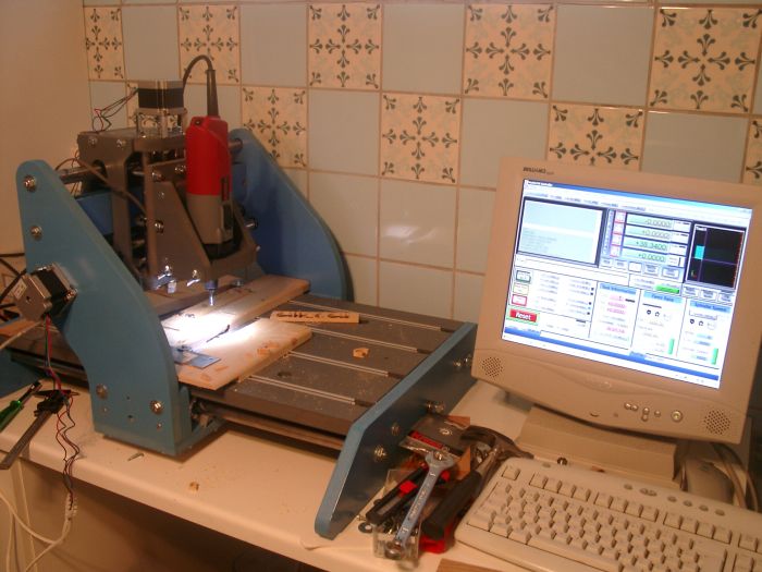

Lillsyrran är nu uppe och snurrar. Elektroniken ligger dock löst i en härva brevid så länge, men det funkar.
Den inbyggda belysningen (beskriven tidigare i tråden) funkar kanon. Skulle sakna den om den inte fanns där.

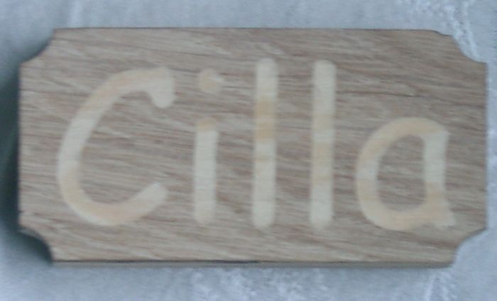

Har nu gjort första testerna på Lillsyrran:
Bokstäverna är av furu och ca 3,5mm tjocka. De är infällda i en ekbit på 70x35mm. Jag misslyckade lite på sidan då jag försökte fräsa för djupt när ekbiten skulle kapas ut. Därav brännmärkena.
EDIT: Stavfel

Kul att fler fårr snurr på systern. Själv har jag inte gjort nått "matnyttigt" med henne ännu, men har massa på g bara tid finnes. Har du planfräst en platta eller har du justerat in henne så bra? Har du de tjocka eller tunna rören? Hur har du gjort med de glappfria muttrarna?
Själv fick jag 2 st trapetsgängade stänger med tillhörande muttrar, lagringar och motor kopplingar. Funderar på om det är nån ide att sätta in de i syster eller spara dem till ett annat bygge. Den ena är perfekt i längd för x-axeln (den längsta på syster) den andra är ca 20-30cm längre. Tror ni det vore någon vinst att sätta dem på syster? ca 12mm diam, stigning 0,25 tum (6,35mm) per varv. Jag har ju ganska kraftiga motorer som inte vill varva sådär jätte mycket. nu kör jag på 700mm/min i max hastighet och vinsten skulle väl va att jag får en snabbare maskin i max hastighet men med sämre precision ca 63 steg /mm isället för de 266 jag har idag med halvsteg.
Vad tycker panelen, byta eller inte?
