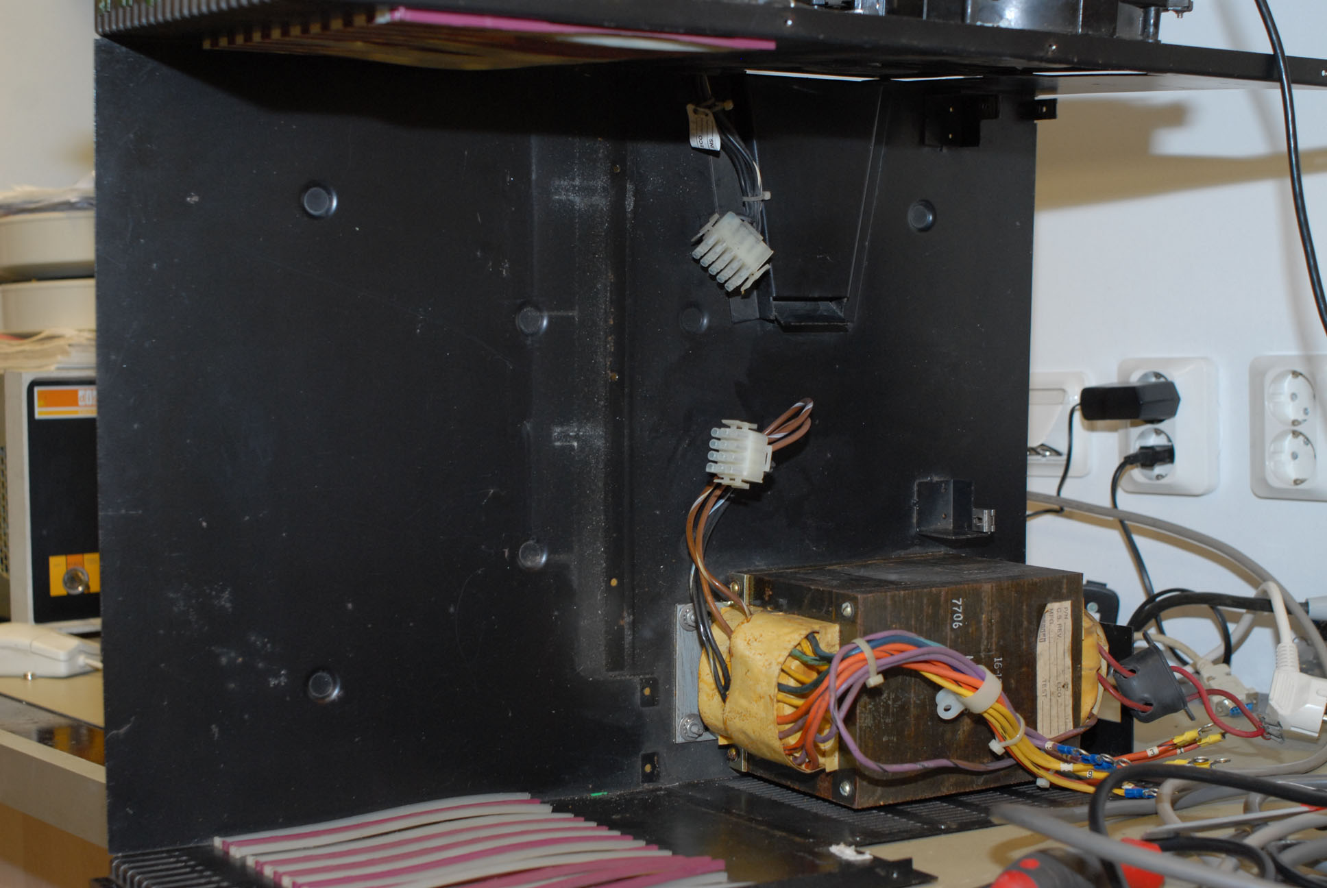

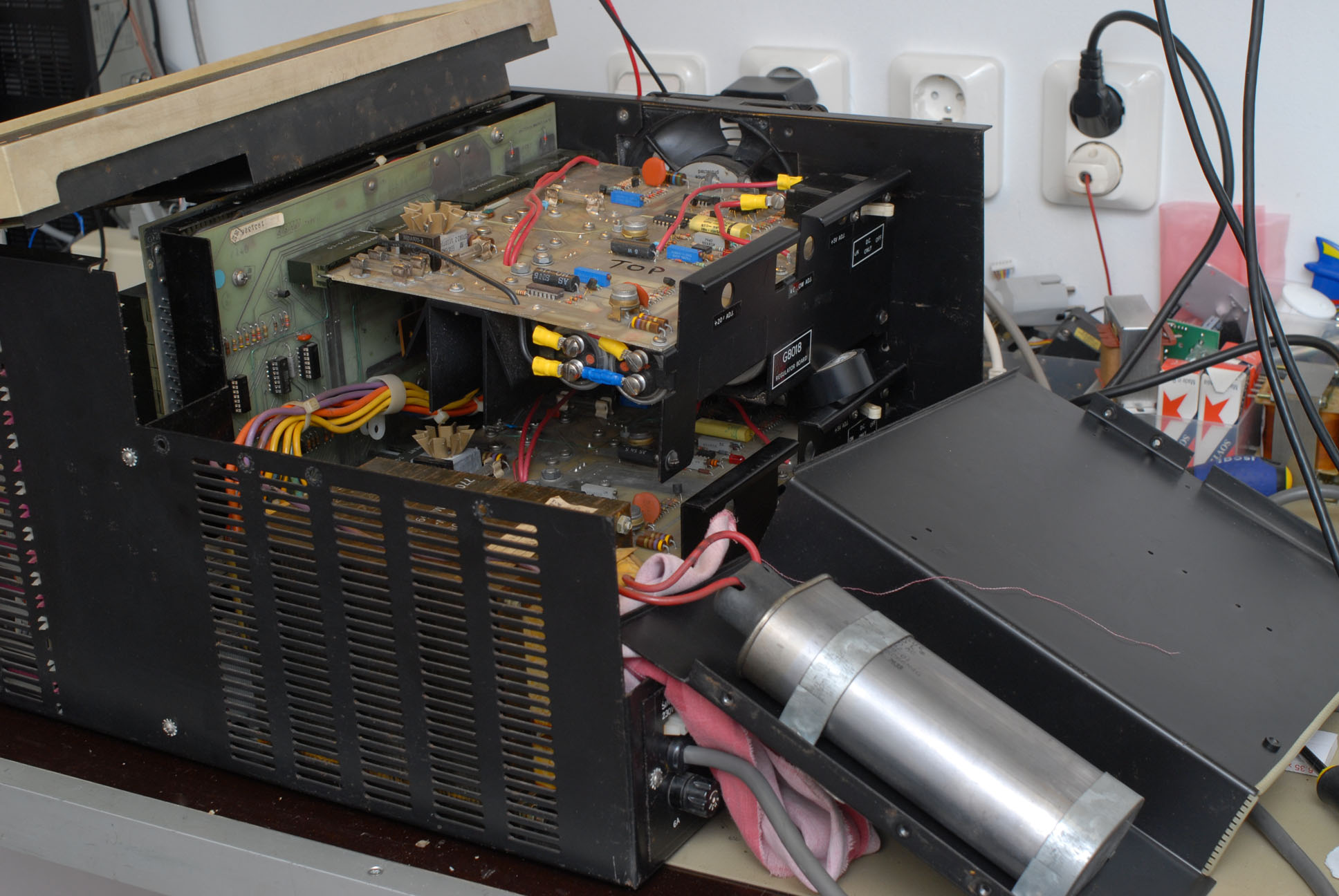

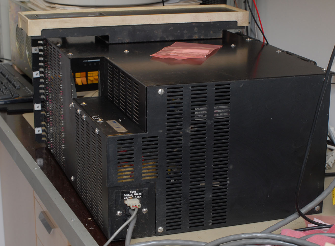

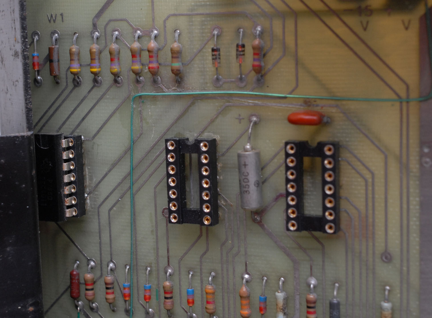

Nu tillbaka till ämnet för en kort stund. Sist så stannande datorn och under felsökningen brann en säkring upp. Nu bytte jag säkringen och hoppades att maskinen skulle starta igen, men det gjorde den så klart inte. Efter lite tanke så insåg jag att det berodde på de glappande IC-kretsarna igen och insåg att det var dags att ta tag i problemet en gång för alla. Socklarna behövde bytas. Någon som jag hade hoppats slippa. Under tiden som maskinen startade och gick en stund körde jag disklesskontrollertestet igen och det stannade direkt.

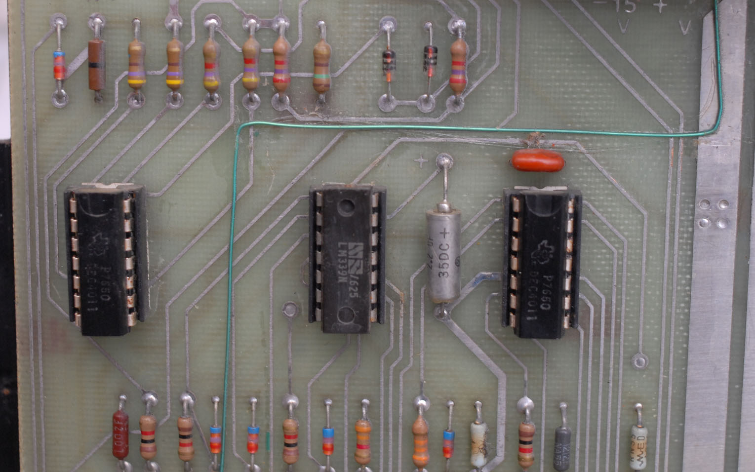

Datorn sedd bakifrån, med regukatorerna borta. De tre kretsarna uppe till vänster sitter socklade, den högra av dem glappade ordentligt.
Först trodde jag att jag skulle komma åt kortet bakifrån, men det gick ju inte. Trafon satt i vägen så jag började lossa den men insåg att det inte gick utan att skruva ut bakplanet först. Så här ser datorn ut när man tömt den på allt utom trafon.

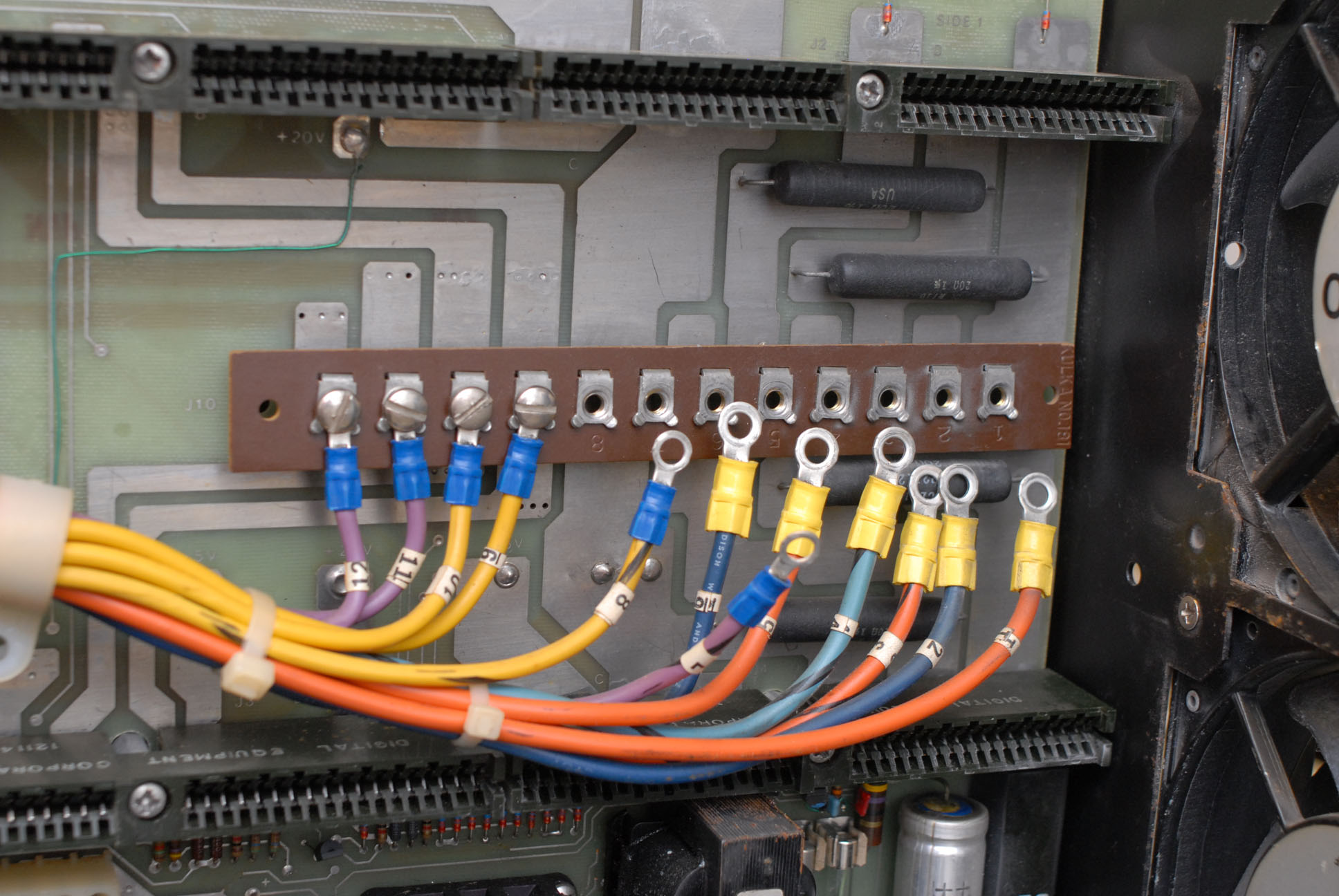

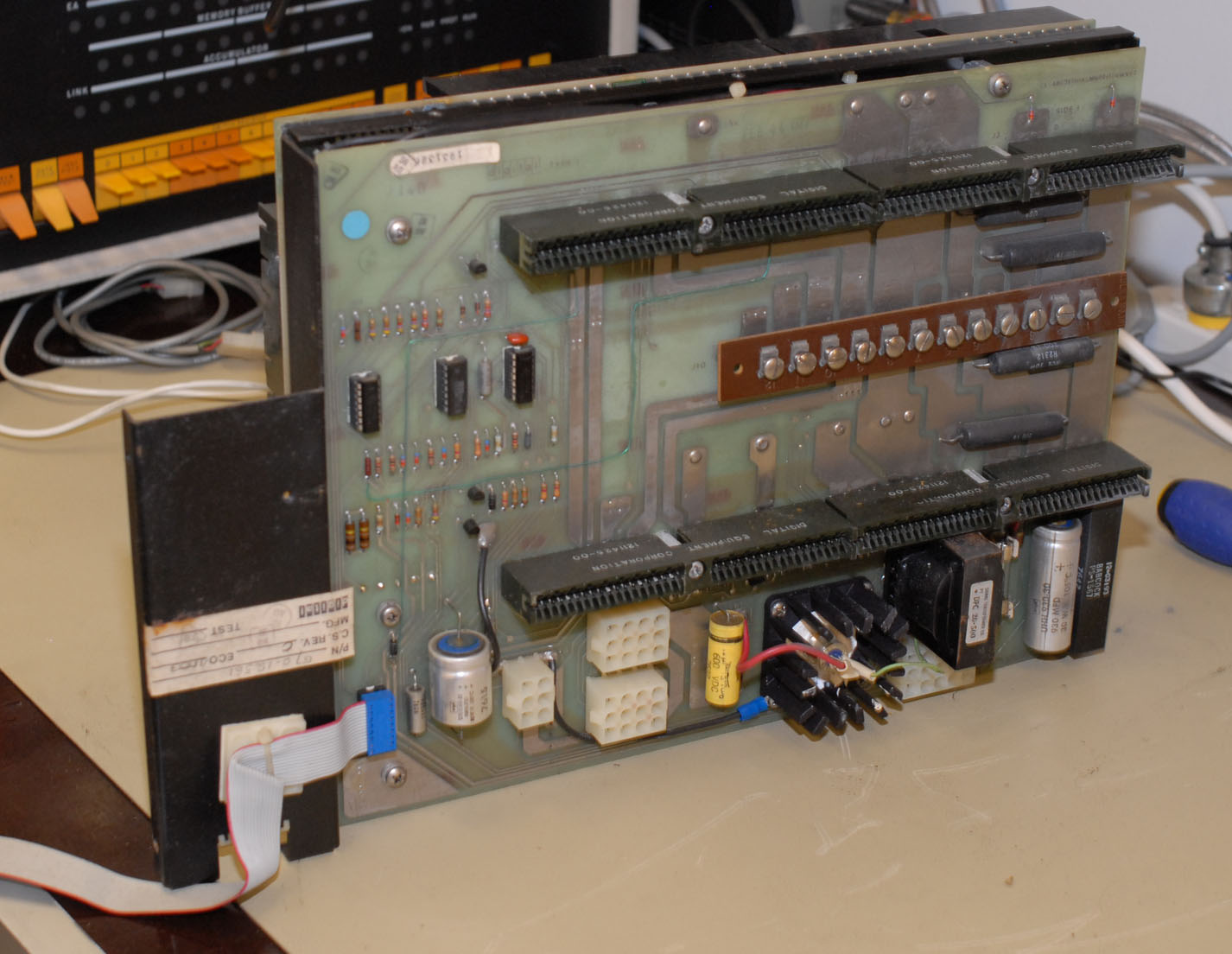

Bakplanet på bänken, två kort med en plåtbit i mellan. Massa sladdar som gjorde det svår att vika isär korten för att löda.

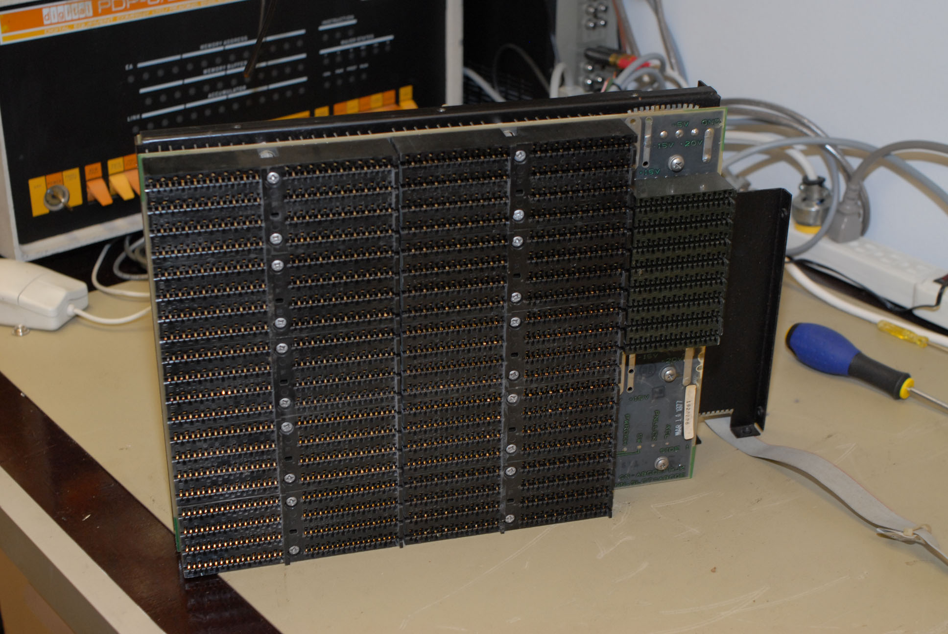

Från framsidan där man stoppar i alla logik korten.
Kretsarna i socklarna som skulle bytas.
Nya fina socklar med svarvade ben.
Bakplanet tillbaks i maskinen, alla sladdar är snyggt uppmärkta med nummer så det var lätt att få ihop det igen.
Satte i regulatorerna lite utan omgivande mekanik för att de att det fungerade. Mätte alla spänningar och "power good". Allt såg bra ut och verkade stabilt.
Så jag skruvade tillbaks alla plåtbitar, även plåten längst bak (bakplåten?) som jag hittade i museet häromsistens, den har aldrig varit monterad innan (under renoveringens gång).
Sen stoppade jag i CPU, Option 1&2, 32k minne och diskkontrollern. Laddade ner diskkontrollertestet igen och det fungerade inte alls. Funderar på varför, testet gick ju igång innan allt strul. Funderar på om den gick sönder när nätdelen ballade ur. Nu fungerar den på samma sätt som när jag felsökte den första gången. Då gick den sönder efter att power-good signalen hoppade upp och ner. Om den nu var trasig, eller om något annat är fel.
Testet beter likadant oavsett om kontrollern sitter i bakplanet eller om den ligger på bänken jämte.
Fortsätting följer, nu borde maskinen vara stabilare än förut.

"alla sladdar är snyggt uppmärkta med nummer så det var lätt att få ihop det igen."
Vad använder du för något att märka med?
Jag har kört med Dymo-remsor, men aldrig fått till det så där snyggt.

Intressant! Så kallat "dåliga" IC-socklar håller alltså bara 30 men inte 40 år ifall de förvaras lite omilt. Folk säger att de ska vara så rackarns usla, jag är ännu mindre övertygad om att de har rätt.
Synd att det fortfarande strular

Det kan ha varit vatten/fukt med i bilden här. Jag har aldrig någonsin tidigare behövt byta en IC-sockel. På kortet satt en fjärde där man ansluter den lilla frontpanel som innehåller bland annat power brytaren och boot knappen. Den hade faktiskt guldplätterade kontakt ytor. Den såg fräsch ut, men eftersom det var några timmars jobb att plocka isär allt bytte jag den ändå.MiaM skrev:Intressant! Så kallat "dåliga" IC-socklar håller alltså bara 30 men inte 40 år ifall de förvaras lite omilt. Folk säger att de ska vara så rackarns usla, jag är ännu mindre övertygad om att de har rätt.![]()
På fronten sitter det en brytare innanför panelen som bestämmer om datorn ska styra eller låta sig styras när man ska starta den. Jag insåg att denna brytaren var helt rostigt på utsidan och helt glapp, så jag lödde över den med två trådar. Ska skaffa en ny och ersätta den gamla med.
