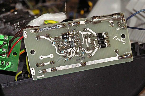

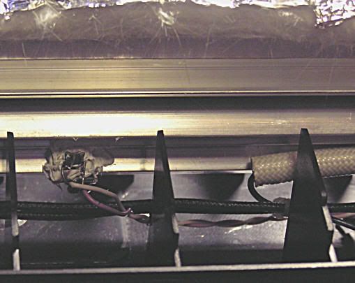

För er som vill bränna all produkt garranti! :)
Sensor och placering:
http://i139.photobucket.com/albums/q316 ... /sens1.jpg

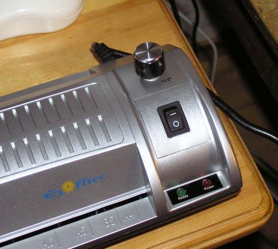

Utifrån vy av den numera uber lyx varianten på rusta laminatorn:
http://i139.photobucket.com/albums/q316 ... o/new1.jpg
Snabbt ihop slabbat kontroll PCB gjort på original laminatorn:
http://i139.photobucket.com/albums/q316 ... /sold1.jpg

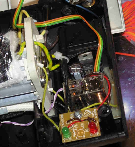

Invärtes monterat:
http://i139.photobucket.com/albums/q316 ... /mont1.jpg
Så här i efterhand så noteras att laminatorn blir skapligt het med locket på
så de innbördes komponent temp kofficienterna ser till så att värdena åker
både hit och dit med besked men den smällen får man väll ta om man vill
ha en elektroniskt styrt uber lyx laminator!
Potten torde nog skuffas en aning, endera till sidan av locket med en
liten värmeavskilljarvägg eller dylika, montera den utombords kan man
ju också göra för att bättra på stabiliteten samt borrra en massa hål kring
pott och kort i låddan för att leda bort värme kan ju vara en ide.
Exaktare temp mätningar på valsen göres nog bara med en IR temp
mätare, (det var visst nån som hade gort detta?) de mätningar med
locket av gav en kring 155-160C på max läget, tids konstanten på
sensorn ändras en aning ju varmare det blir men den resulterar i kring
en 15-20 sek mellan av och på slag av värmelementet så det är inget
fasligt knattrande från relääet. Vill man bättra på konstantenså tager
man en trissa med metallkåpa.
Om det är nån som är intresserad av styrningen så
hojta till, så kan jag maila ett schema och färdi PCB.

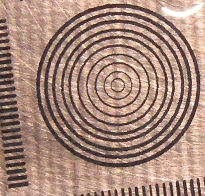

Edit: Nu senare på kvällen:
Tog mig friheten att testa hur smått man kan göra med den numera uber
lyx laminator varianten, cirklarna är från 1 till10 mill!! Jag testade flera
gånger i följd för att se att det inte bara var en enskilld lyckträff men alla
blev lika bra!! :whoho:
Fasen ochså att man inte kom på detta med toner för en 10-15 år sedan!
Det är fasligt knepigt att fåtill ett vettigt foto, blixten reflekteras i kopparn
så kanterna ser knagligare ut, i verkligheten är de mycket finare och
jämnare, det syns på en del ställen i bilden.
Prövade först med samma papper i original laminator temp 100C och det
finns inte en chans att göra dessa cirklar på den temperaturen, men i
130-135C så går det utmärkt.
http://i139.photobucket.com/albums/q316 ... 010001.jpg
