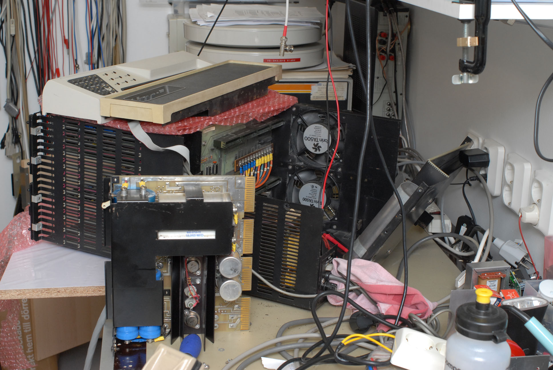

Nu är det klart och den fungerar:
Mest städning, lack men jag fick också byta en elekrolytkondensator som inte hade mycket kapacitans kvar. Boxen är ett styrt grenuttag, när man slår på datorn så slår man också på uttagen till vänster där man normalt har diskstationerna och andra periferienheter anslutna

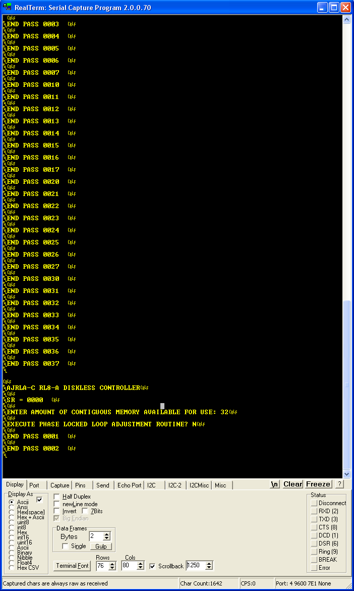

Kretsen som jag trodde jag hade sönder sist jag mätte på RL8A kom till sist. Den byttes och sen körde jag "diskless controller" testet. Det betedde sig mycket märkligt så jag tog ett steg tillbaks och körde minnestestet. Detta betedde sig konstigt och bara hängde utan felutskrifter. Tog då ut RL8A diskkontrollern och körde det igen. Succe!
Men det verkade konstigt med RL8A, så jag satte tillbaks den med förlängningskort i mellan för att lättare kunna mäta. Jag började med att mäta 5V matningen, ett lyckokast. 5V matningen var 0,8V
Konstaterade att hela nederdelen av datorn inte hade någon 5V, detta berodde på attt automatsäkringen på det nedre spänningsregulatorn (G0018) hade löst ut. Troligen då jag kortslöt kretsen under felsökningen av RL8A senast.
Det betyder att kretsen som jag bytte troligen var hel. Men jag bytte också en drivare 8881 (SN7439), vilket kan ha fått fart på kontrollern.
Nu lyckades jag starta diskkontrollertestet igen:
För att förklara så gick alla testerna IGENOM! Kontrollern verkar funka igen. Nästa steg blir att köra disktestet med en diskstation inkopplad.

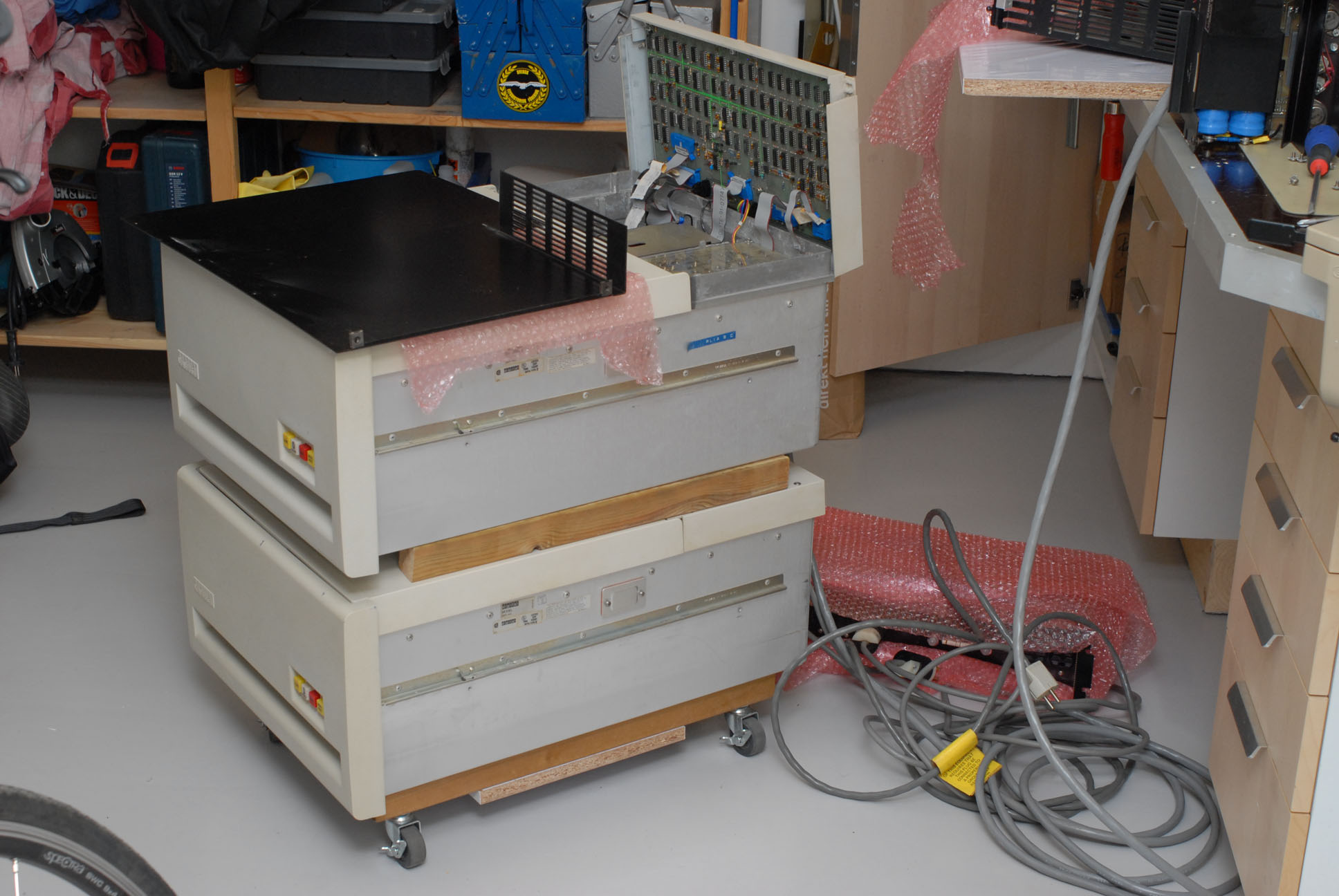

Stärkt av framgångarna med diskkontrollern så anslöt jag en diskstation igen. Samma som jag tidigare fick att spinna upp och ladda disken i. Igår lös bara "FAULT" lampan. Så jag började mäta lite i den diskstationen.
Men innan jag kom så långt stannade multiplexingen av siffrorna på fronten och eftersom detta har hänt innan så mätte jag snabbt "POWER GOOD" signalen som jag konstaterade vara låg. Men innan jag har reda ut den slocknade maskinen helt. Så nu ser det ut såhär:
Det man kan konstatera är att säkringen till manöverkraften var trasig. Man kan också notera att de tre IC-kretsarna som ingår i power good kretsen sitter i var sin sockel. Dessa verkar rätt ruttna, kretsarna sitter mycket löst i dem. Benen på kretsarna var dessutom rejält ärgade så de putsade jag upp. Får se om det räcker eller som jag måste byta dem. De sitter ganska dumt till så jag tänkte se som det fungerar nu så får det vara, kommer problemet tillbaks så får jag byta dem.
