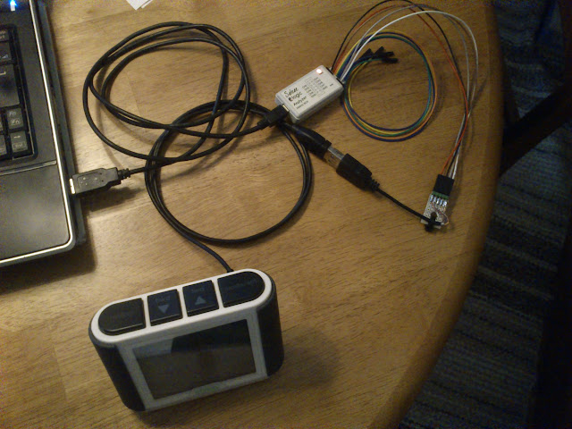

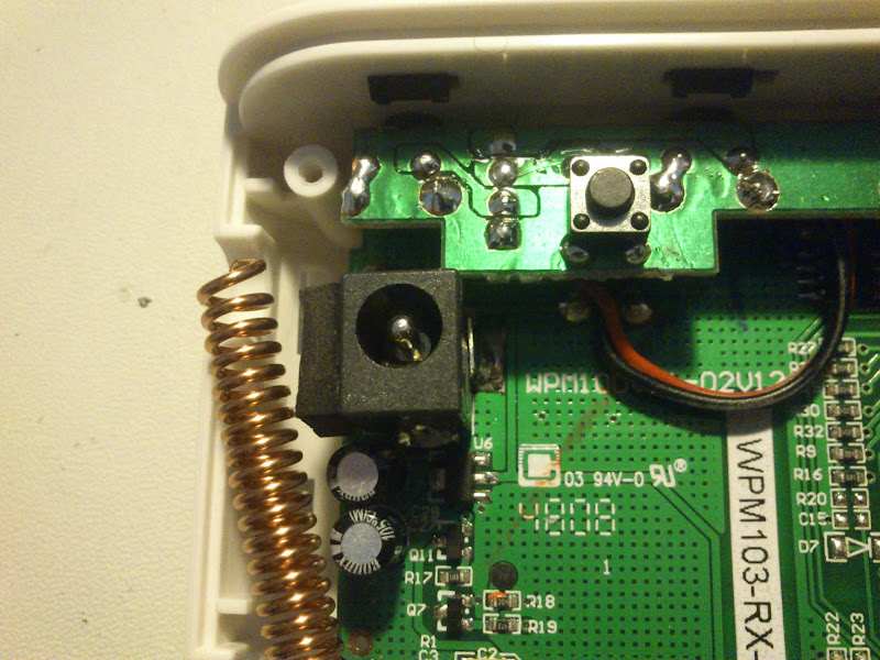

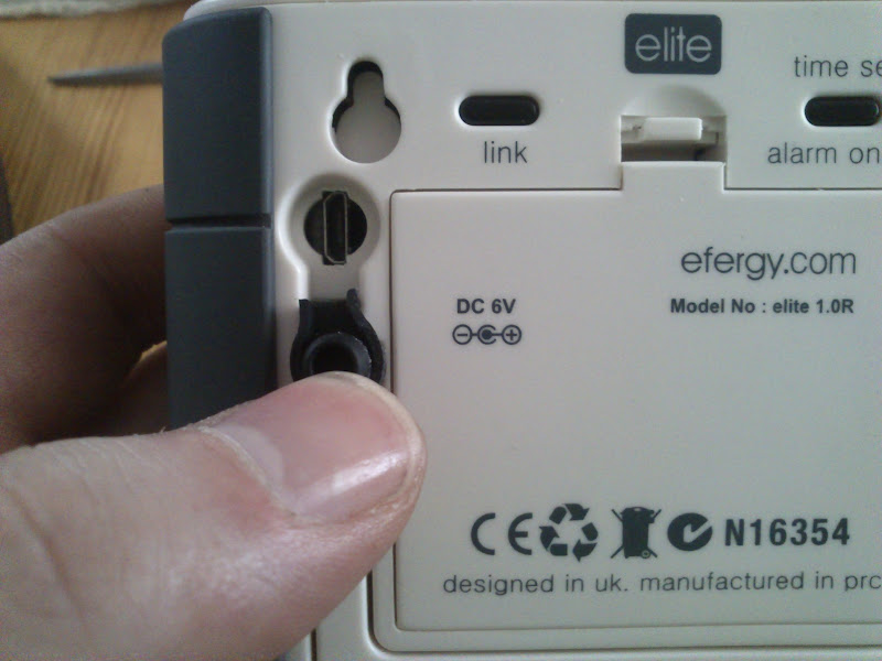

Uppgraderade min trådlösa elmätare från efergy, så att jag kan ansluta den till datorn.
Tog en bit kretskort med en microUSB på som sågades till så att den passade.
Så nu kan mätaren matas via USB-kontakten + data från radiomottagaren utdragen så att den kan anslutas till en µP.
/// Marcus

Tack.
Nästan en perfekt passning, ser ut som om det är originalkontakten :)
Började först med att bara ansluta logikanalysatorn för att mäta tiderna.
Nu är det en PIC12F683 som tar emot och avkodar signalen, gömd under den blå klämman.
Nu skall bara informationen tydas och sparas i en databas.
