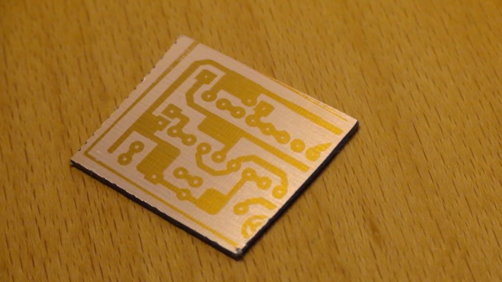

Nu verkar det bli riktigt.. biten som legat en timma är faktiskt bra.. all resist är borta som det ser ut... etsning väntar för att se det färdiga resultatet..
Perkla
Inlägg: 4729
Inlägg av Perkla »
Här är bit nummer två som legat i 80 minuter under vanligt lysrör på ca 18cm avstånd.. här kan man åxå se att fotoresisten är borta där den ska vara borta.. det syntes väl när jag framkallade den att det försvann från kortet..

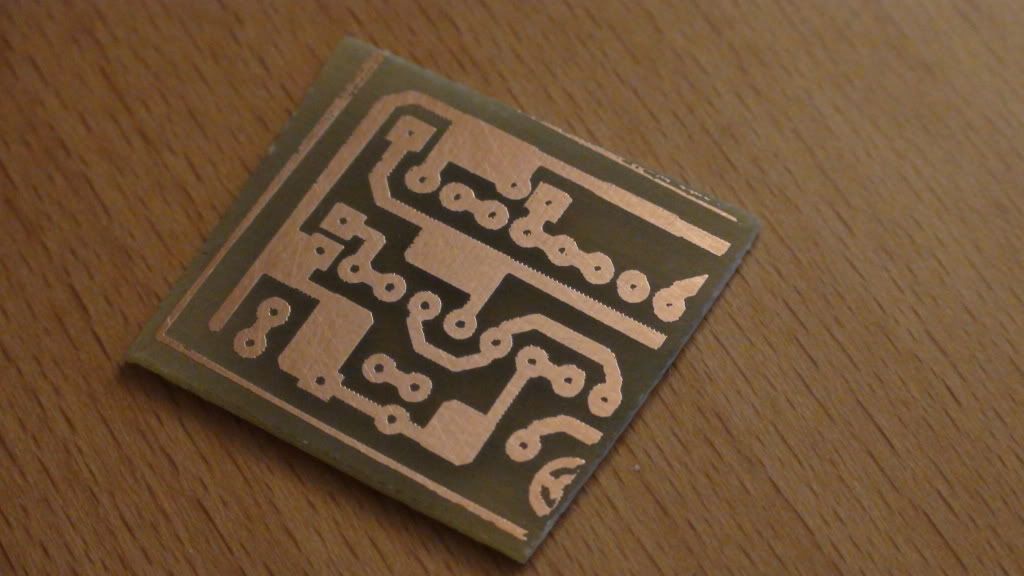

Perkla
Inlägg: 4729
Inlägg av Perkla »
Såhär blev det.. enligt mig klart godkänt för att vara amatörgjort och med vanligt lysrör..
Inga dåliga banor eller nåt sånt iaf.. :D
Eller vad tycker ni.. ?
ds77
Inlägg: 2529
Ort: småland
Inlägg av ds77 »
Jag tycker det ser ut som om du fått kläm på den fotografiska metoden också, nu är det bara att sätta igång och göra något skoj!

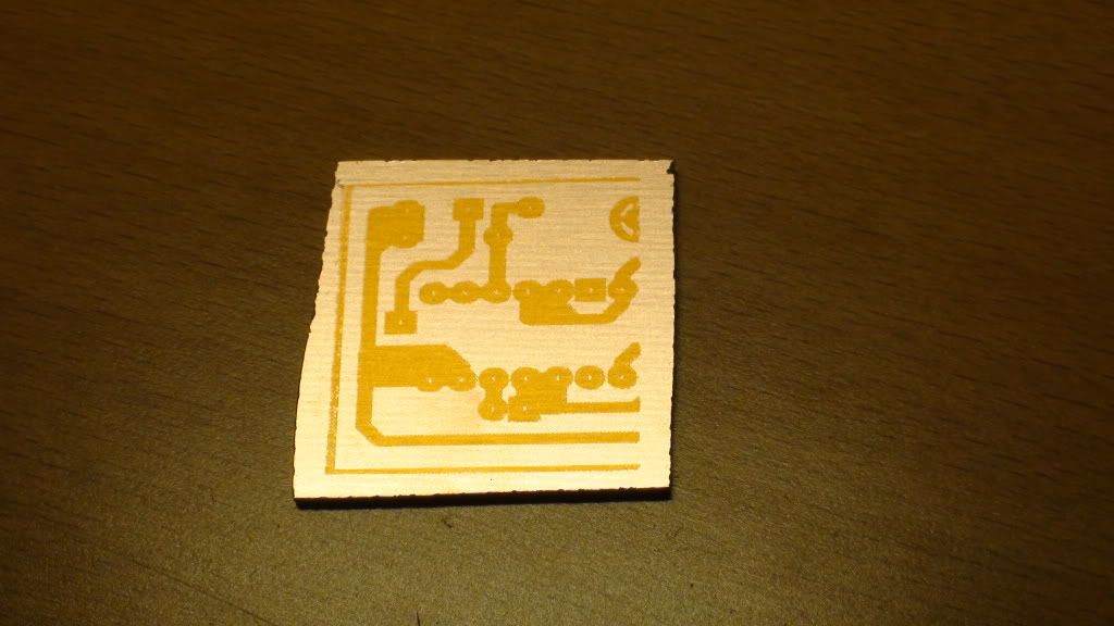

Perkla
Inlägg: 4729
Inlägg av Perkla »
Jag inväntar komponenter från Tyskland.. så ska jag göra en ny bit med OH metoden.... jag vet ju redan vad jag ska bygga.. ska starta en tråd under projekt där jag talar om vad jag ska bygga och i vilket syfte.. :D
Själv tycker jag nog att jag fått till den här sista biten ganska bra med OH.. blev ju bättre än med Toner Transfer...:D :razz:
