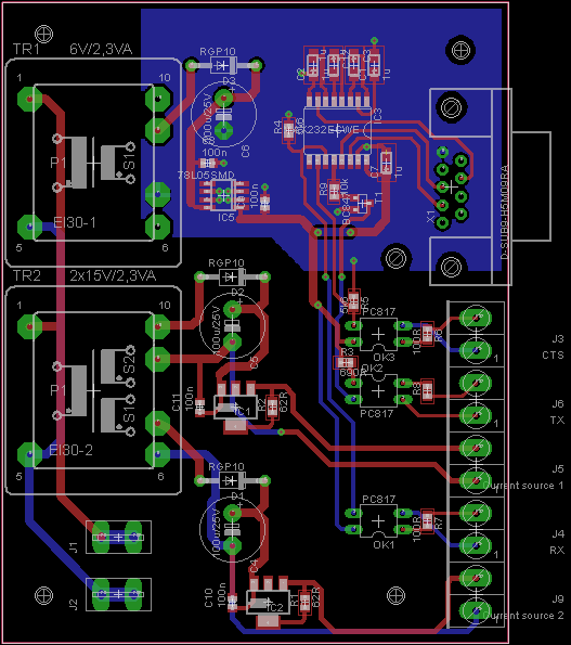

Jag har inte tröttnat ännu även om det börjar bli lite tungt att byta kretsar. Jag har bytt dåliga kretsar på teletype-interfacets TX kort (3st) och på ett och ett halvt M220 (main registers, totalt 28 kretsar). På det kortet jag håller på med nu så verkar kvaliteten vara sämre än innan. På det första förstörde jag en pad, på detta så följet paddar och ledningsbanor med hej vilt... Surt...

Jag har också börjat fixa med ett strömslinge till RS-232 interface (jag har ett utbyteskort som gör att man kan få RS-232 direkt ur PDP:n men det är ju bara nästan rätt).
Data:
* Galvaniskt skiljd PC/RX loop/TX loop
* Har ingång för "reader run" från PDP:n, kopplas till CTS.
* Har två galvaniskt skiljda strömgeneratorer (för säkerhets skull). Dessa behövs inte om man kopplar sig mot PDP:n men kan vara bra att ha om man vill testa en teletype.
De hålmonterade komponenterna är valda eftersom de finns i mina lådor. Tänkte först klämma dit ett USB interface med en FTDI krets, men de går inte långsamt nog. PDP:n vill ha 110 bps men FTDI kretsen klarar "bara" ner till 300 bps.
SCHEMA

110 baud är väl standardhastigheten på en ASR33'a.
Jag har för mig att den gör en komplett "carrage return" över
hela skrivbredden på samma tid som att skriva ett tecken, så
den kan köras vid 110 baud utan handskakning. Om jag minns rätt
så sitter den en "stötdämpare" i ena änden, som en fast klocka med
en kolv på skrivvalsen som dämpar inbromsningen vid en CR...

Kan väl knappt stämma? Varje tecken tar ju 1/10s.

Jo det stämmer! Tänk på att teletypen (modell ASR-33) är elektromekanisk, den har ingen buffert att spara data i. Kommer det ett tecken måste de skrivas ut innan nästa kan tas emot!
Därför är det ganska modigt att hantera 10 tecken/sekund. Speciellt eftersom CR (att flytta skrivhuvudet tillbaks och mata fram papper) måste ske på 1/10 sekund. Se Sodjan kommentar.
