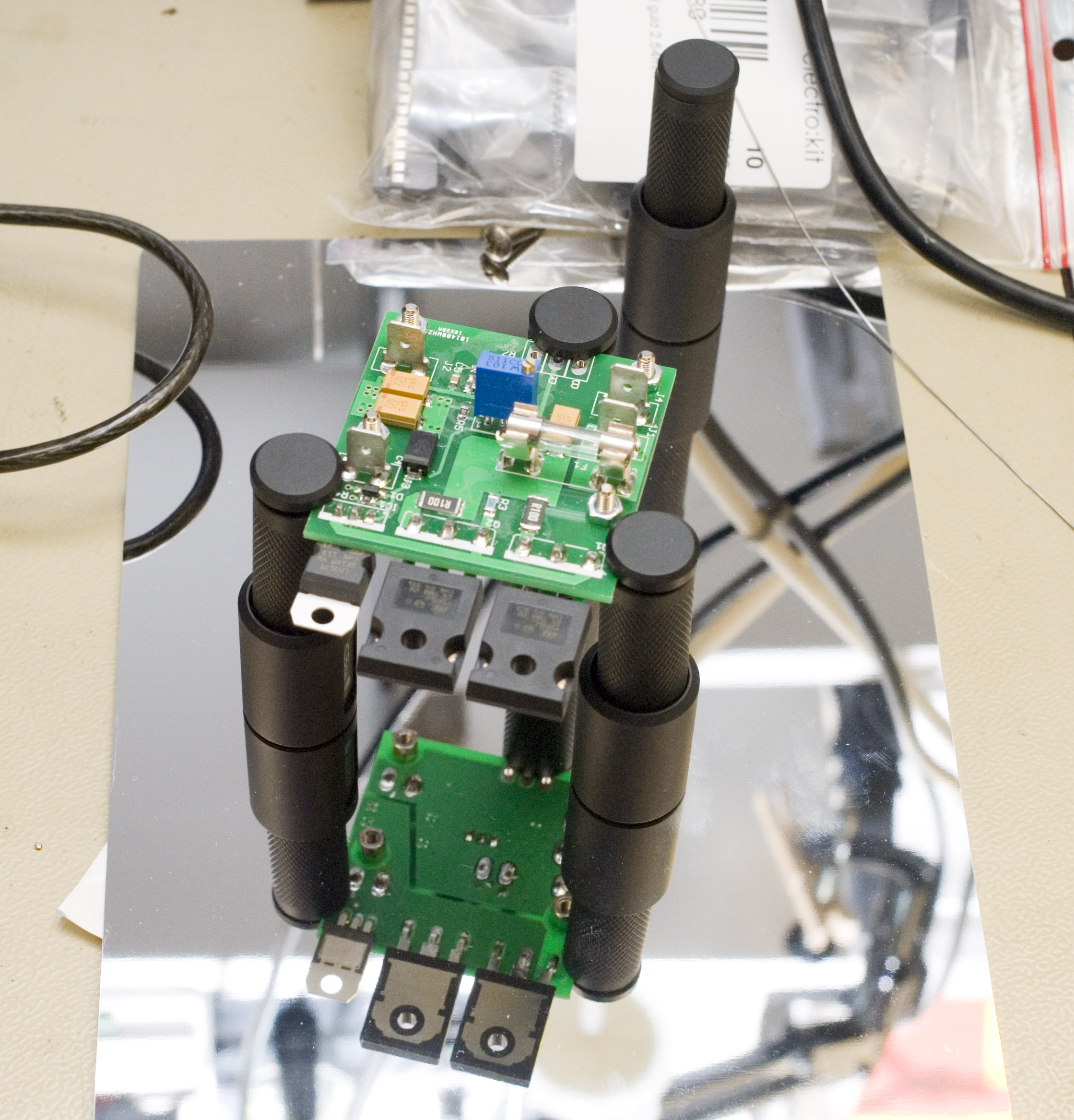

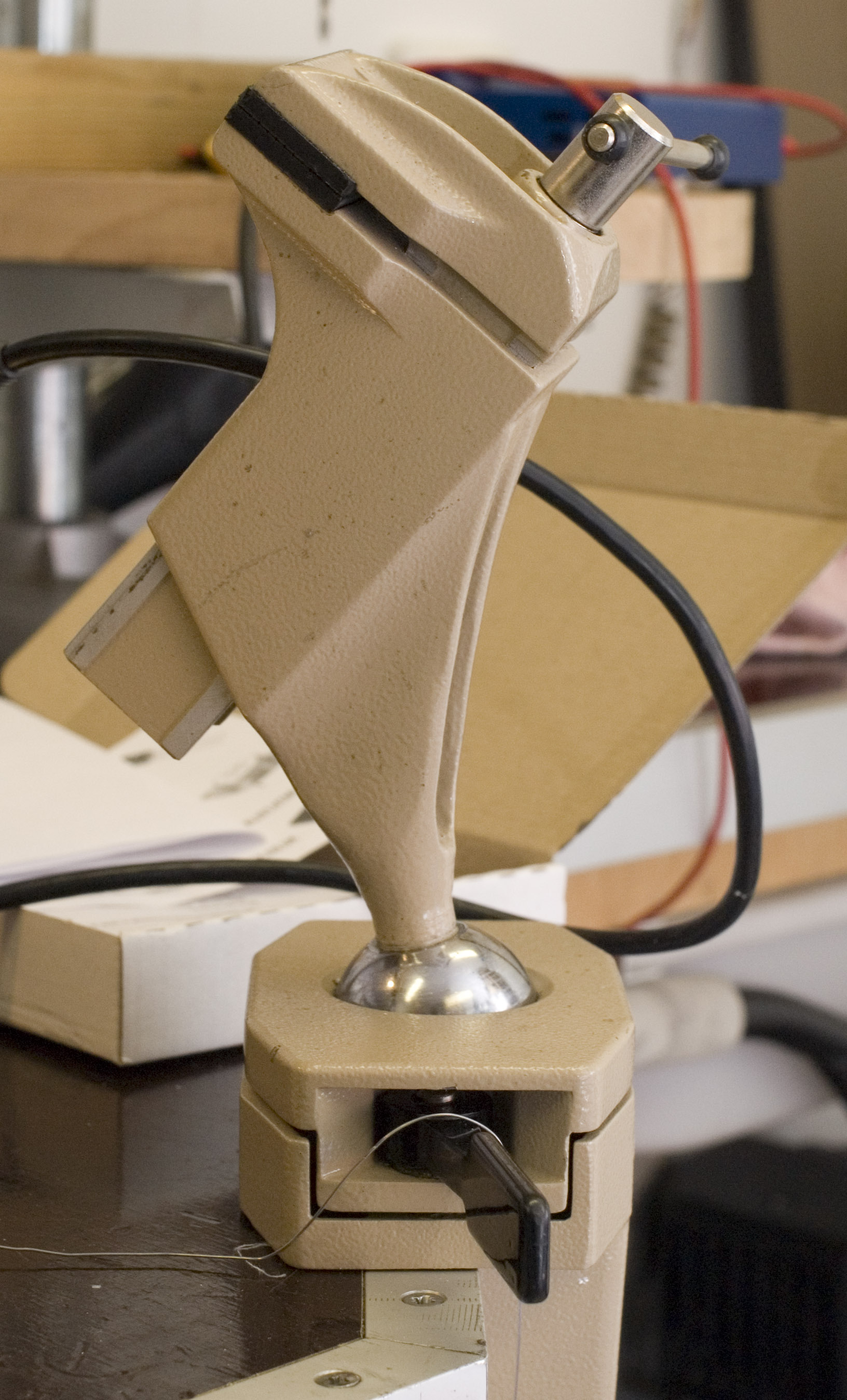

Jag har testat dessa lite nu. Jag brukar använda ett Bernstein skruvstycke annars. Ett som man klämmer i kanten på bordet.
Sitter kortet fast?

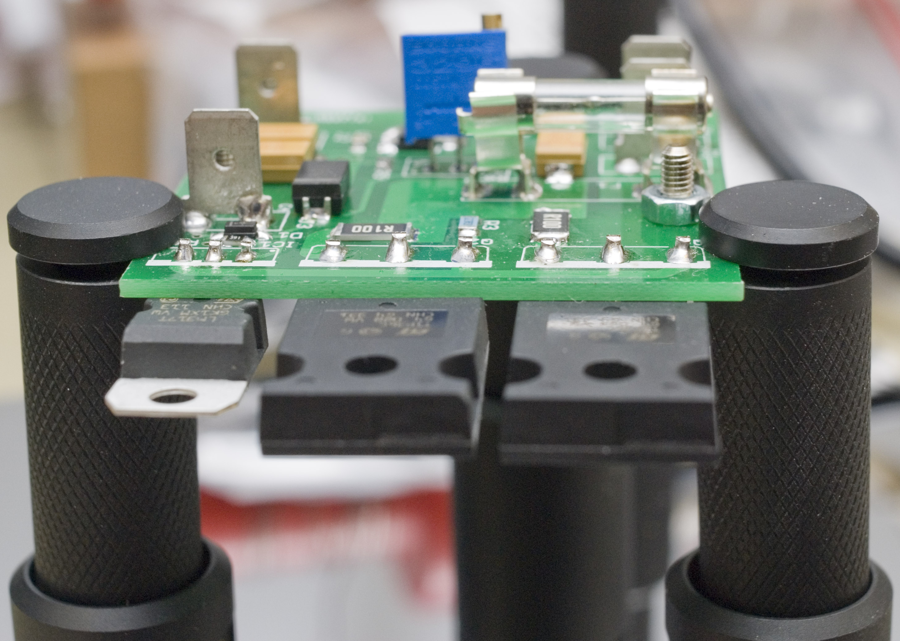

Ja, det gör det. Fördelen är att man spänner in det i tre eller fyra punkter. Större kort flexar inte som när man bara spänner i ena kanten. Och man behöver inte ha så stor kortyta som skruvstycket för att få fast kortet. Att koppla på sladdar och mäta, inga problem. Att sätta på kabelskor här hade nog inte fungerat. Hjälpande händer med krokodilklämmor är leksaker...
Flexibelt?
Ja och men lite nej. Kortet ligger plant, vilket är bra när man löder ytmonterat och/eller tittar under mikroskop. Plattan är lätt att flytta runt och man kan lätt ta den med sig, hållarna sitter bra mot plåten. Ibland när jag reparerar kort som är hålmonterade så är det smidigt att ha kortet stående upp så man kommer åt med verktyg på båda sidor.
Dyrt?
Nej. Motsvarande som vi har på jobbet kostar 3200:- + moms för ett kit på Farnell (se länkarna ovan). Mitt Bernstein kostar 1200:- + moms. Dessa kostar 490:- oklart om man behöver betala moms, men det är troligt. Dessa är lika bra som de man köper på Farnell.
Känslan är bra, kvalitet. Jag tycker att en fjäderbelastade hylsan skulle haft lite mindre hål så att den inte kantrar som den gör nu. Vet inte om det är någon nackdel.
Ingreppet är stort om man jämför de på Farnell, men dessa är lättare att få fast. Liten nackdel om man har komponenter nära kanterna. Jag önskar att många satsar pengar i detta så vi får se de med isolering i verkligheten!

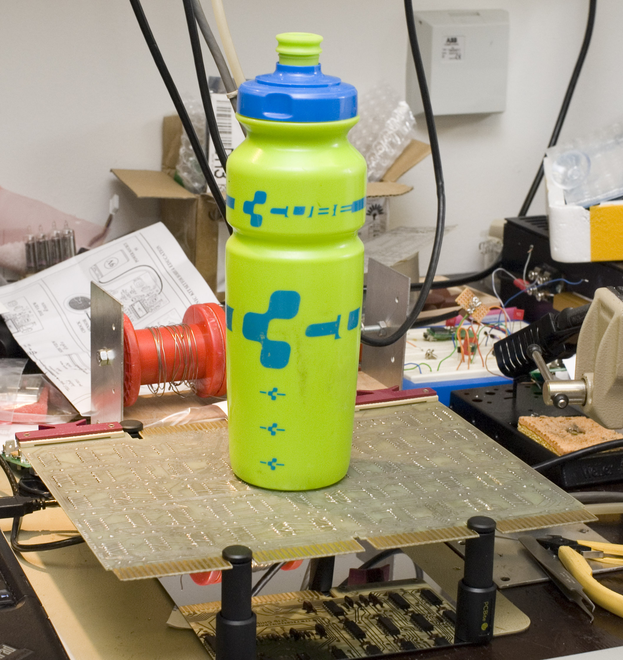

I filmen ställer de en betongsten på kortet, det ville jag utsätta mitt fina Omnibus kort för. En full vattenflaska fick det bli, vikt ~750g, det är inte nära gränsen. Plattan är lite liten för kort till datorer från 1970-talet...
Spegelblankt så man ser undersidan. Smart, frågan är hur den ser ut om ett år på arbetsbänken. Om man lägger plåten under ESD-mattan så tycker jag att hållarna inte sitter tillräckligt bra mot underlaget. Kanske funkar bättre med vanlig järnplåt, men jag hade inte någon lätt tillgänglig att testa med. Vill ha starkare magneter.
Jag kommer att köpa ett kit, de jag har nu har jag fått låna av de tre herrar som står bakom detta. Jag ser det som att bra komplement till skruvstycket.
