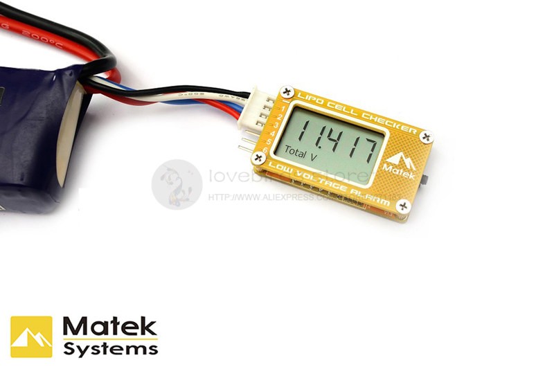

Tror jag hittat något som kanske kan fungera.
Vad tror ni om detta? Verkar vara ställbar spänning med vilket gör den användbar till olika saker
http://www.ebay.com/itm/Voltage-Tester- ... 1738899893
Edit:
Verkar dock dra ström när reläet brutit, som jag tolkar det, 3ma :(
