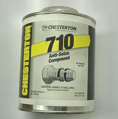

Nerre skrev:Jag har kört kopparpasta i 10 år mina aluminiumfälgar och det syns inte ett spår av korrosion. Jag har aldrig hört att nån har råkat ut för det, alla säger bara att man KAN råka ut för det.
Ahh, ok!
Jag ger mig! :oops:
Empirisk erfarenhet vinner alltid! :tumupp:

Detta använder jag själv på skivorna med gott resultat.

Jag är helt med på att ur teoretisk synvinkel så är det kanske inte bra att blanda koppar och aluminium, men ur praktisk synvinkel så är det inget problem på fälgar.
Eller är det nån som nån gång hört eller sett om nån som faktiskt fått problem med det?
Man får ju inte glömma att kopparpasta innehåller nån smet också (fett/olja?) som antagligen kapslar in det hela så det inte blir så mycket korrosion.
(Att jag har kört med kopparpasta beror på att jag började med det innan jag hörde talas om att det kunde vara problem.)
