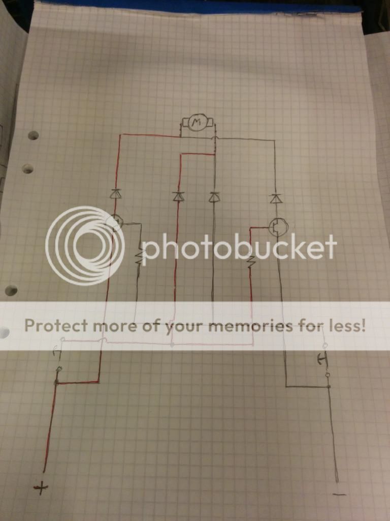

så här tänkte jag mig att man skulle kunna använda transistorer..
inte markerat emitter på transistorerna för tydligen har jag fått det om bakfoten iallafall..
Re: vad är det med transistorer och mig??..
Jag förstår att du vill styra motorns rotationsriktning med var sin knapp.
* Vad händer om du trycker på båda knapparna samtidig?
* Ser du inte att dioderna gör att det bara når fram + till motorn? För att motorn ska köra ska det gå ström genom den varför du behöver leda + till ena sidan och - till den andra.
* Vilka strömmar och spänningar handlar detta om?

Det här är inte illa menat.
Med 494 inlägg och över tre års medlemskap undrar jag vilka trådar du läst och i vilka ämnen du varit aktiv i?
Jag ska snart ut i verkstan och rita lite exempel så vi får ordning på det här.
Det du ritat tror jag inte fungerar, tror för jag kan inte riktigt reda ut vad som gör vad.
Vi ska nog få ordning på dig med.
Prutte: OK.
teljemo:
Jag förstår din tanke och bara för att vara säker:
* Tänk på att om schemat hade fungerat skulle strömmen till motorn gå genom tryckknappen (endera).
Nu är jag lite negativ av mig så jag funderar alltid på: "vad kan gå fel?"
Och det kan gå fel med att man trycker på båda knappar samtidig om inte de är i en mekanisk konstruktion som inte tillåter detta.
Och du kan vara 110% säker på att är det en människa som ska trycka på knapparna kommer det att hända på något tidpunkt att det blir tryckt på båda samtidig.
Detta kan man designa sig bort ifrån - men det kräver mer elektronik.
jo jag vet det med att trycka på båda knapparna samtidig.. detta är mest för att jag vill försöka fatta transistorerna.. (det vill inte sätta sig)
fick ju L9110 av en medlem härom dagen som man ska kunna styra rotationen på dc motor med.. men behöver lista ut detta oxå..
Attans.. jo nu ser jag de med att det bara kommer fram o inte går igenom på mitt schema tack vare dioderna..
för att svara på frågan om mitt antal inlägg och aktivitet så är det väldigt utspritt, dock är jag helt färsk på att pilla med små komponenter som transistorer.
Tycker dock det är oerhört intressant när man hittar saker man inte begriper direkt och uppskattar SEF och alla ni som orkar med mig
Jag tror han försöker göra en H-brygga men har gått vilse på vägen dit (han är i alla fall i gott sällskap, många har gått vilse på den vägen).
http://sv.wikipedia.org/wiki/H-brygga
http://www.instructables.com/id/H-Bridg ... readboard/
http://www.robotroom.com/BipolarHBridge.html
Som du ser är det inte så bra att tycka på båda knapparna samtidigt, så överkursen är att göra den säker:
Då ska vi se, gröten uppäten, verkstan upplåst, datorn kommit igång.
Tidigare i tråden har det kopplats friskt så nu reder vi ut en del.
Jag har vänt på kretslösningar för att visa att det inte alltid är minus som är "gemensam" kan vara nyttigt att kunna vända på saker och ting.
Sedan kom frågan upp om att styra en motor, i tidigare inlägg så beskrivs principen men inte hur man kopplar i praktiken (utom en bild).
Jag googlade 25 sidor och hittade bara en vettig H-brygga
Den första har emitterföljare som ingångssteg, funkar bra.
Den andra har ett GE steg och den bildar en darlington koppling med den undre transistorn både övre och nedre transistorn i H-ryggan får lika basström. Funkar det också
För ALLA H-bryggor gäller det att man får inte trycka på båda knapparna.
